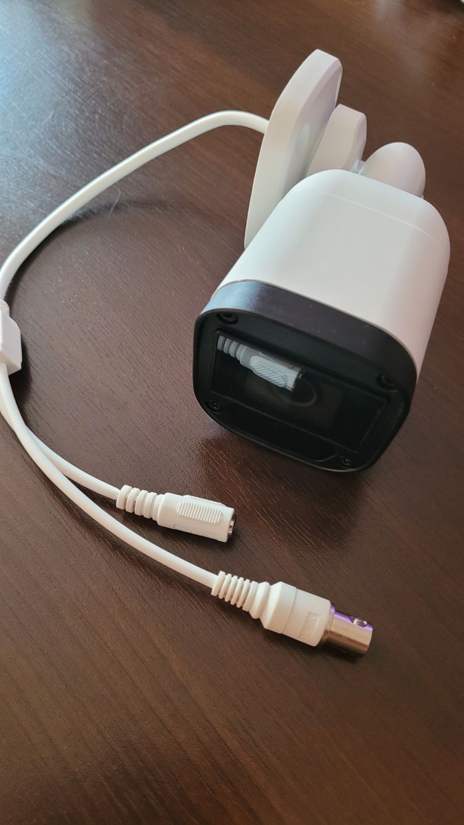

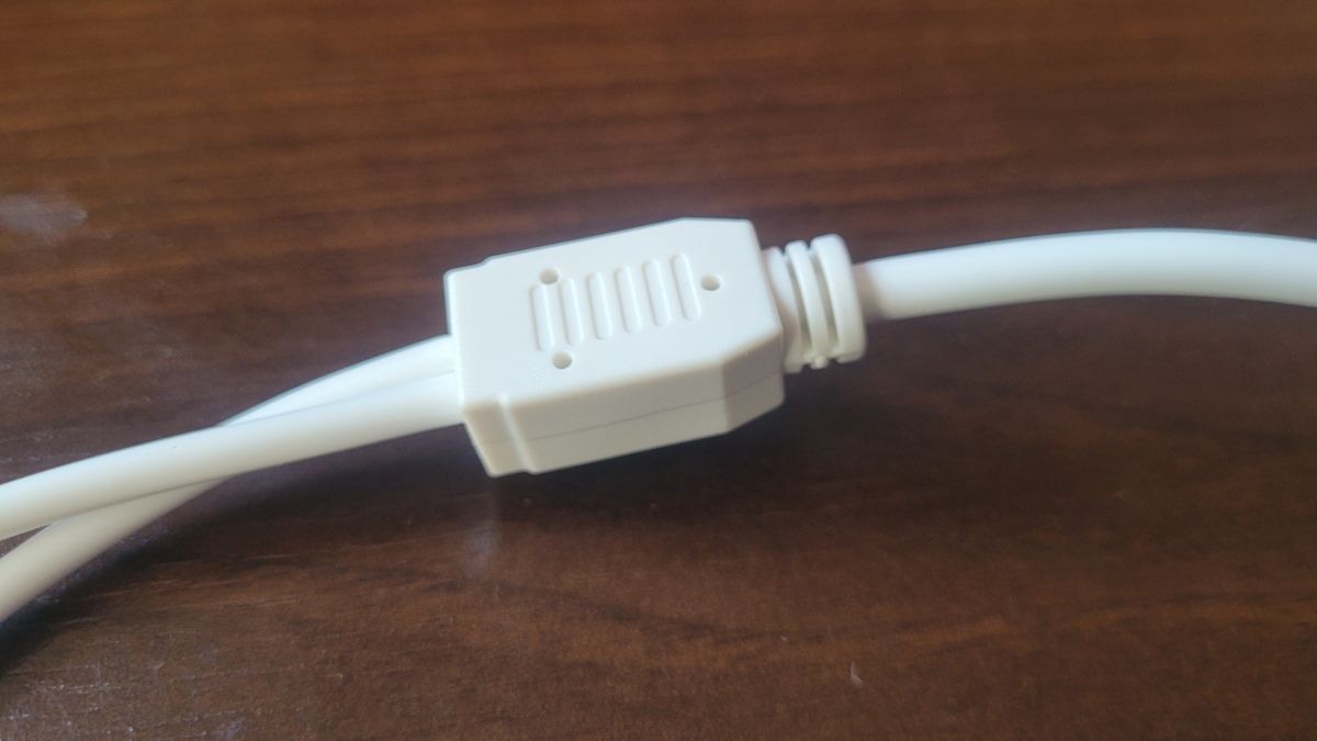

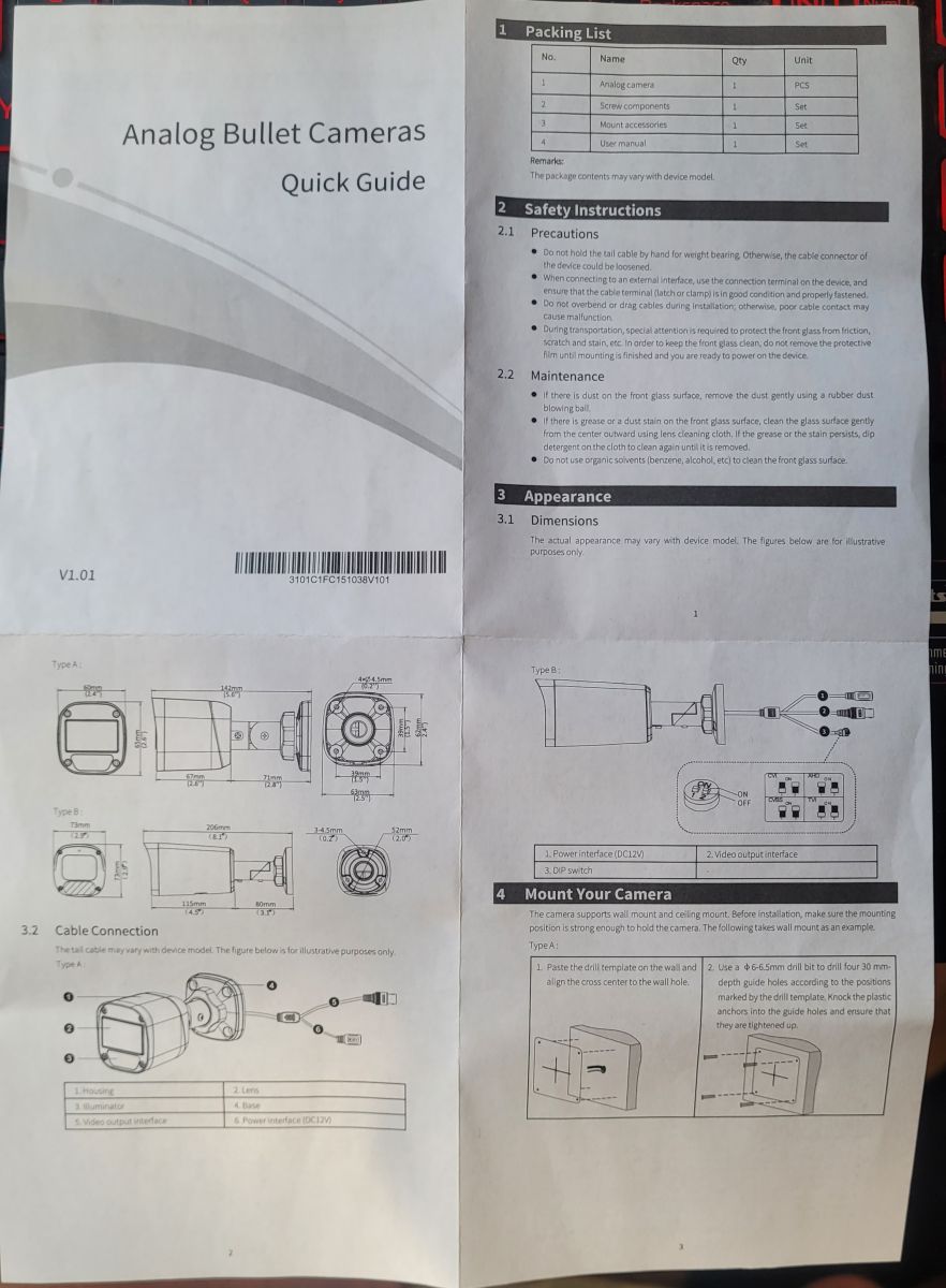

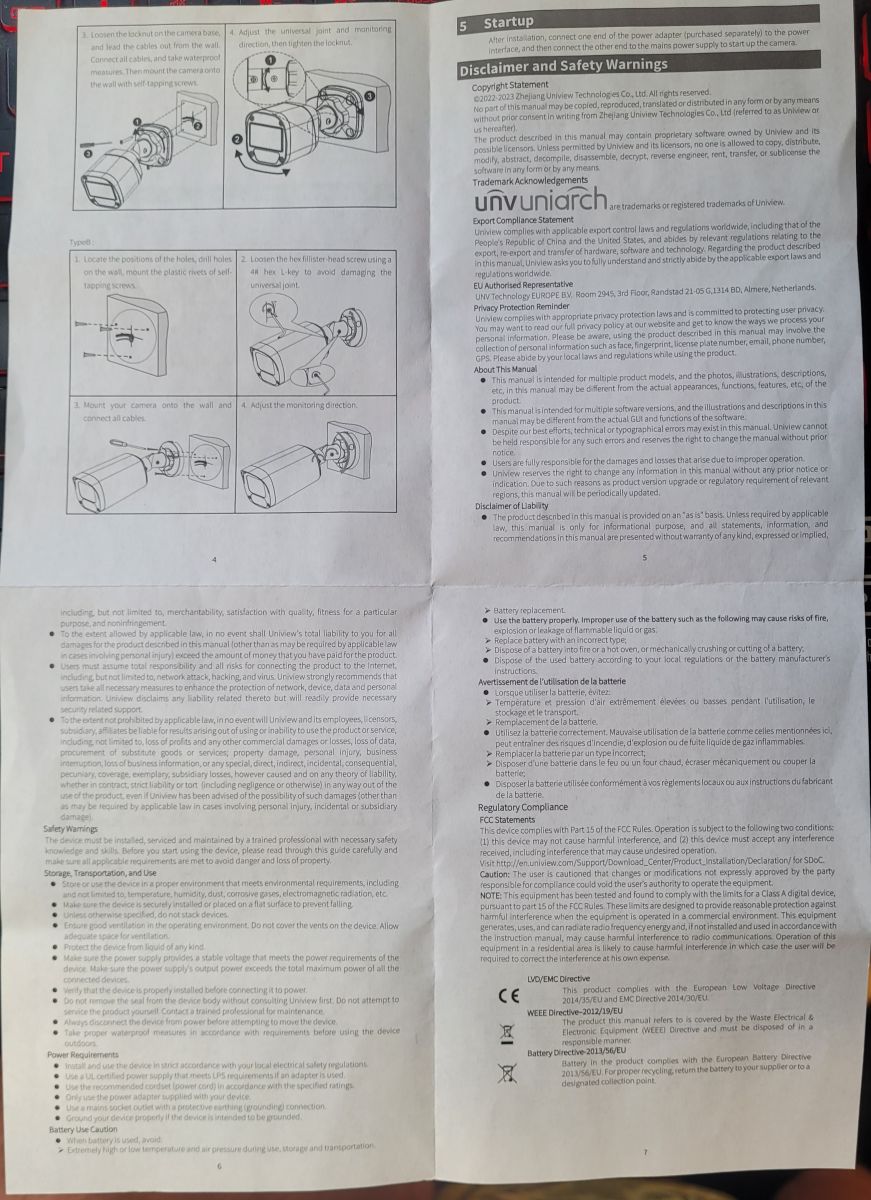

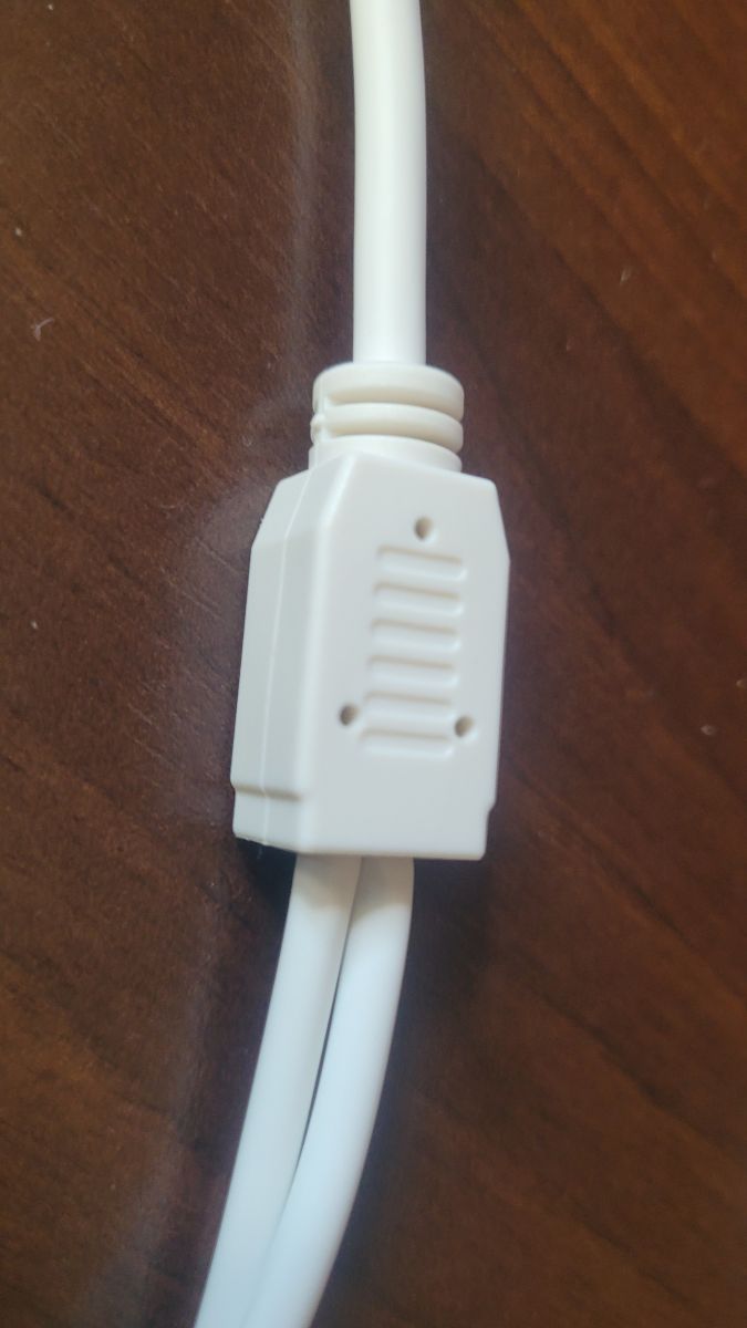

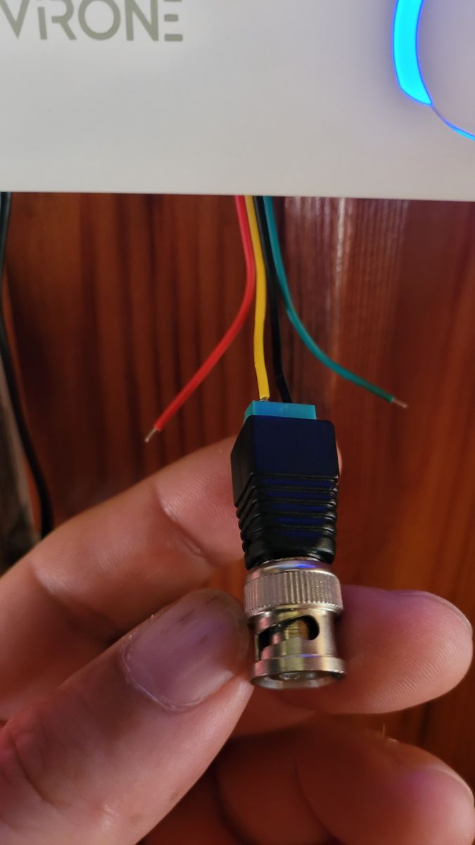

✨ Użytkownik ma problem z domofonem Virone VDP-60FHD, który nie wykrywa kamery CCTV UAC-B115-F28 UNIVIEW 5MPX. Kamera działa po podłączeniu do sieci, ale nie jest rozpoznawana przez domofon. W dyskusji zasugerowano sprawdzenie podłączenia kamery oraz jej trybu pracy, a także dostarczenie instrukcji obsługi domofonu. Użytkownik potwierdził, że kamera nie ma przełączników, a w instrukcji napisano, że powinna działać po podłączeniu do sieci. Rekomendowano również przestawienie kamery na tryb PAL w sklepie, co może rozwiązać problem.
