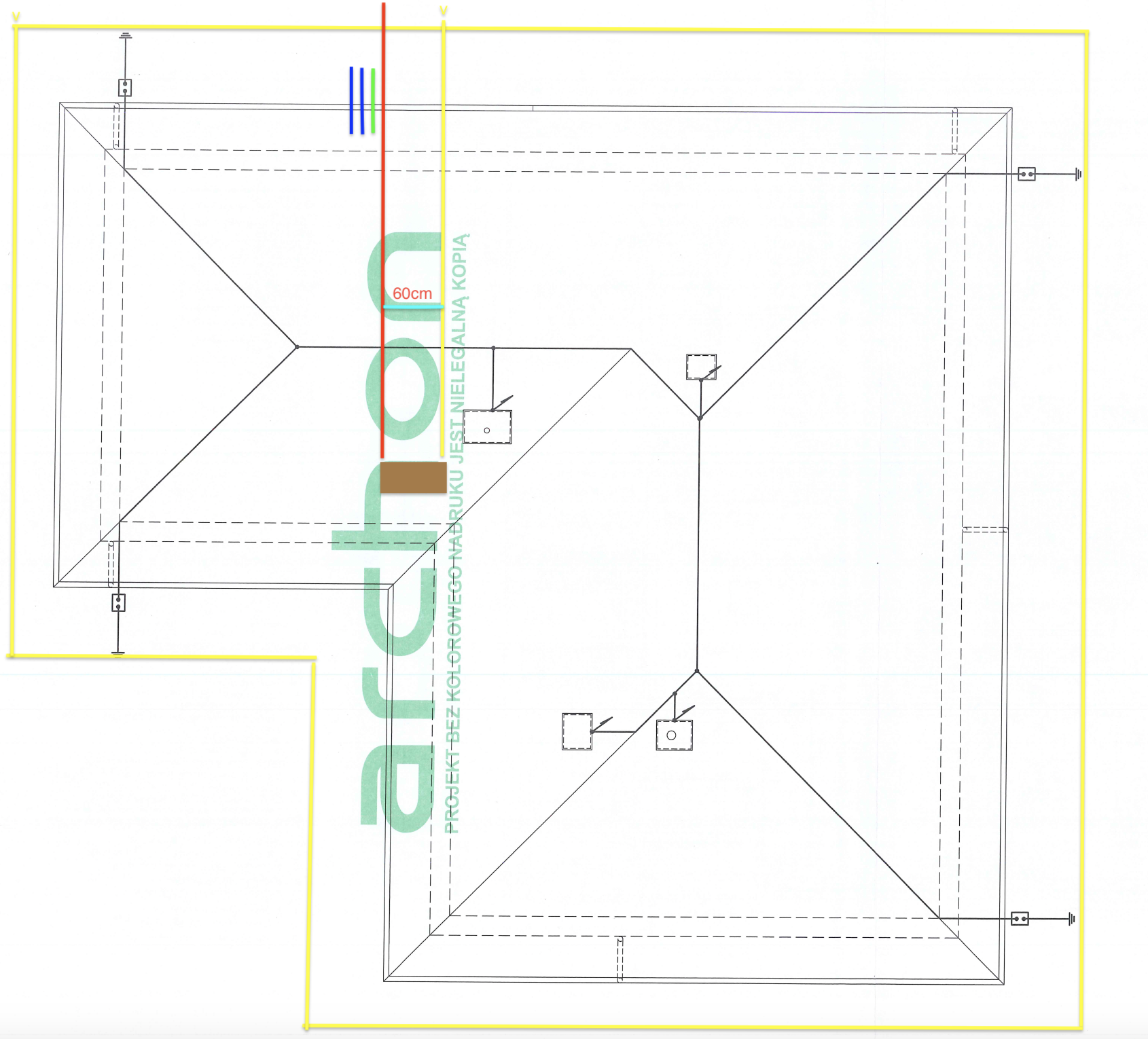

    Na wstępie dodam, że nie jestem elektrykiem. Jestem właśnie w trakcie budowy domu i tuż przed zalaniem chudego betonu stanąłem przed poważnym dylematem odnośnie instalacji uziemiającej i separacji kabli elektrycznych. Niestety z racji za namową mojego wykonawcy zrezygnowałem z uziemienia fundamentowego i będę robił uziemienie otokowe. Teraz wiem, że był to błąd, ale niestety jest już za późno, z wykonawcą też już nie współpracuję. Zapoznałem się z wytycznymi odnośnie prawidłowo zrobionego uziemienia otokowego i wiem, że powinien być oddalony o co najmniej 1 m od fundamentu, oraz powinien być na głębokości około 80 - 90 cm. Tak też postaram się, aby zostało to wykonane. Dodam, że do zrobienia uziemienia otokowego będę używał bednarki 30 mm ze stali nierdzewnej.
    Z racji tego, że instalacja uziemiająca będzie połączona z instalacją odgromową, stanąłem przed dużym dylematem. Po przeczytaniu normy PN-86/E-05003/01 wiem też, że przy połączeniu instalacji uziemiającej z instalacją odgromową, należy zachować separację bednarki z kablami elektrycznymi 1 metr, a jeżeli się nie da, należy zastosować przynajmniej 5 mm rury lub płyty do separacji. W całości instalacji uziemiającej będę mógł zachować 1 metr separacji, poza przepustem do budynku i drogą od przepustu do rozdzielni elektrycznej, na tej trasie maksymalnie wygospodaruję około 60 cm separacji, jest to jedyna dostępna trasa od fundamentu do rozdzielni elektrycznej. Dodam, że kabel elektryczny będzie w arocie i jest to kabel ziemny 4x10 mm2. Czy taka separacja wystarczy, czy zastosować jakieś rury lub płyty, jeżeli tak, to czy możecie polecić jakieś rozwiązanie?
    Dodatkowo zaraz przy kablu elektrycznym mam zrobione dwa przepusty na wodę z rury PE. Czy woda w rurach PE i arocie może być w odległości 60 cm od bednarki i obok kabla elektrycznego? Tej informacji niestety nie znalazłem nigdzie.
    Do postu załączam poglądowy szkic, aby można było lepiej zrozumieć sytuację:
    koło żółty - uziemienie
    kolor czerwony - kabel energetyczny
    kolor niebieski - przepust wody
    kolor brązowy - rozdzielnia energetyczna
    Z góry dziękuję za podpowiedzi.
    Niestety takich wykonawców jest dużo mówią - "elektryk se zrobi" lub "elektryk se poradzi" a co to szkodzi ułożyć bednarkę po ławie fundamentowej i wypuścić do odgromniki i uziemienia instalacji ? Przecież mógł doliczyć za taką robotę a klient ma za to konkretne uziemieni. Niema nic gorszego jak spieprzyć robotę której nie da się poprawić.
    Moderowany przez Topolski Mirosław:
    3.1.7. Rozpowszechnianie treści o obraźliwym charakterze, bądź naruszających obowiązujące standardy etyczne.
    Pamiętaj aby to połączenie było pod ziemią na głębokości tej na której będziesz układał otok.
    Na tym schemacie wygląda że chcesz wjechać bednarką do budynku do rozdzielni. Powinieneś wyjechać bednarką na ścianę tak jak w przypadku odgromniki i zastosować łącze pomiarowe a z łącza pomiarowego przewodem do rozdzielni.
    A do wykonawcy zadzwoń i niech kryje koszty wykonania uziomu otokowego lub przynajmniej niech wie że zrobił błąd i może więcej tego nie popełni.

    #6 21188130
    Daro1003
    Poziom 34  
    Posty: 2713
    Pomógł: 295
    Ocena: 606
    Takie rozwiązanie służy temu abyś co 5 lat mógł wykonać pomiar uziemienia. Wzywasz elektryka z uprawnieniami i urządzeniem do pomiaru i wykonujesz pomiary okresowe.
    Osoba wykonująca pomiary ma wtenczas dostęp na zewnątrz do uziemienia rozpina bednarke z przewodem i wykonuje pomiar tego uziemienia. Po wszystkim spina wszystko do kupy.
    Druga zaleta to przewód LGY - linka zawsze lepiej ja zarobić i podłączyć w rozdzielni niż stalowa bednarke.
    Rozwiązanie popularnie stosowane i osobiście nie wyobrażam sobie innego.

  • #9 21188589
    leserek
    Posty: 16
    Daro1003 dzięki za tą informację.
    Proszę jeszcze o radę w sprawie separacji bednarki z uziemieniem odgromowym od kabli elektrycznych. Rozumiem, że tutaj należy się trzymać normy i zachowywać 1 metr separacji.
    A co jeżeli jest to niemożliwe i będzie musiało być powiedzmy 60 cm. Czy polecicie jakiś materiał do odseparowania tych dwóch rzeczy?
    Kolejna sprawa to woda w rurach PE i arocie czy tu też należy zachować separację od bednarki i czy może być bezpośrednio przy przepuście kabla elektrycznego? Tej informacji niestety nie znalazłem nigdzie.

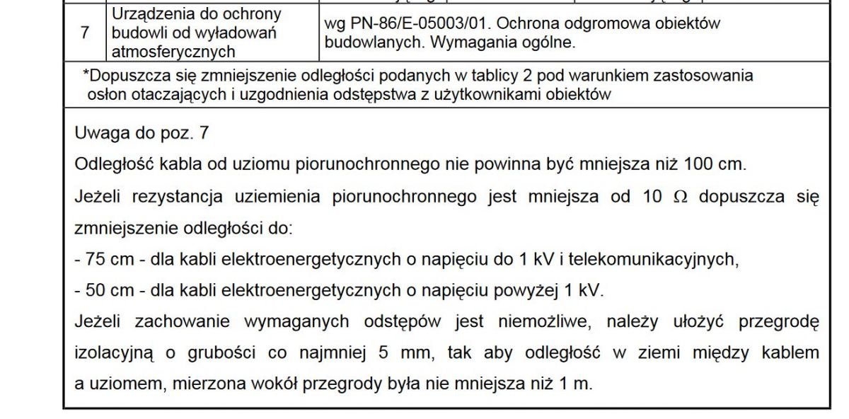

    Odstępy separacyjne dotyczą odległości instalacji odgromowej (LPS) od innych instalacji i należy ten odstęp obliczyć.
    Link
    Odległość kabli w ziemi od bednarki pod poniższym linkiem.
    Link
    Link
    Link
    Odstępy separacyjne nie dotyczą omawianego tematu, a drugi link nie wyjaśnia nam sprawy. Powinieneś dołączyć uwagę do punktu 7 tabeli:
    Tabela z wytycznymi dotyczącymi odległości kabli od uziomu piorunochronnego.
  • #12 21189544
    leserek
    Posty: 16
    Dziękuje wszystkim za informację.
    Po wykonaniu pomiarów, doszedłem do wniosku, że nie uda mi się zachować odpowiednich separacji, będę musiał zastosować dodatkową ochronę na kabel elektryczny.
    Mianowicie przepust wody będę miał w odległości 100 cm od bednarki z uziemieniem i odgromem. Bednarki nie będę wprowadzał do pomieszczania a zakończę ją na ścianie w puszce pomiarowej i dalej podejdę kablem LGY 16 mm2 do rozdzielni elektrycznej. Pomiędzy przepustem wody a bednarką, będę chciał umieścić przepust wlz 10 mm2, będzie on w arocie i dodatkowo w dwóch rurach kanalizacyjnych 110 i 160, włożona jedna w drugą, każda o grubości 3,2 mm. WLZ będzie w odległości 25 cm od przepustu wody i 75 od bednarki.
    Proszę o Wasze opinie czy takie podejście jest zgodne z normami i sztuką, czy trzeba zrobić to inaczej?
    Ostatnia sprawa to mam dylemat czy kabel LGY umieścić na zasypie czy zalać w chudziaku, czy może na chudziaku pod styropianem, czy poprowadzić w ścianie?
    Z góry dziękuję za wszystkie opinie
    LGY nie jest kablem ale przewodem i nie powinien być umieszczany w w zasypie, zalany w chudziaku czy pod styropianem. Pozostaje opcja na ścianie lub w ścianie w rurze ochronnej.
  • #14 21190055
    Daro1003
    Poziom 34  
    Posty: 2713
    Pomógł: 295
    Ocena: 606
    Tak jak pisałem wyżej wypuszczasz bednarkę na ścianę stosujesz puszkę i przechodzisz na LGY który ciągniesz w peszlu czy arocie do rozdzielni.
