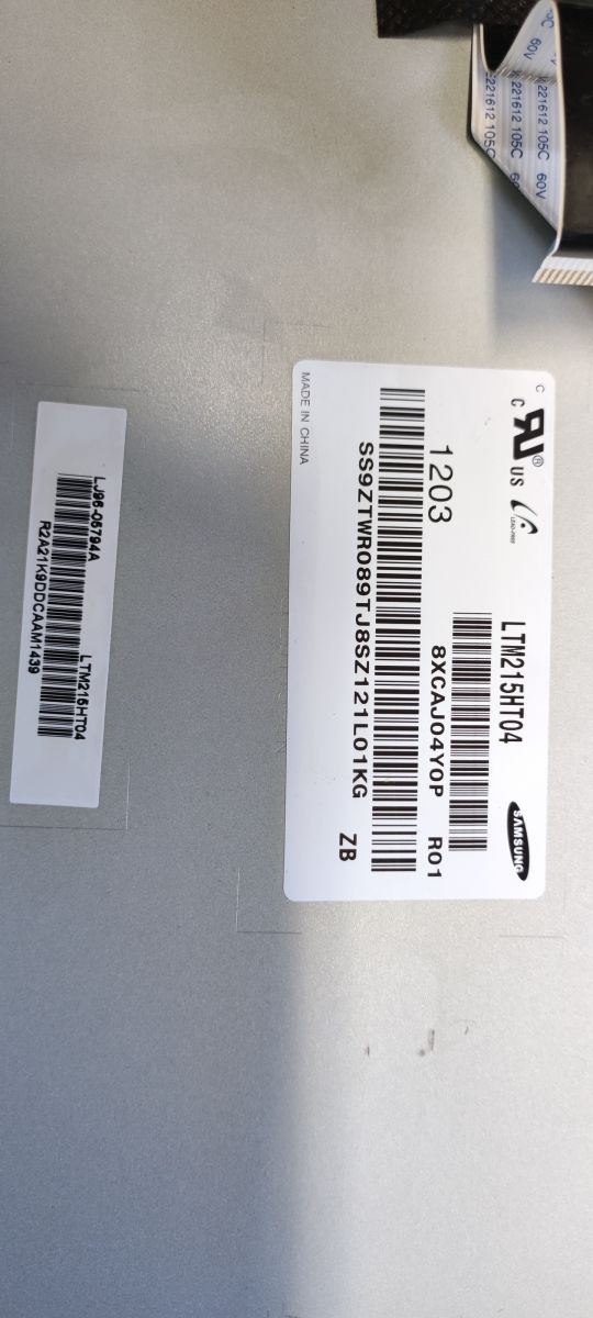

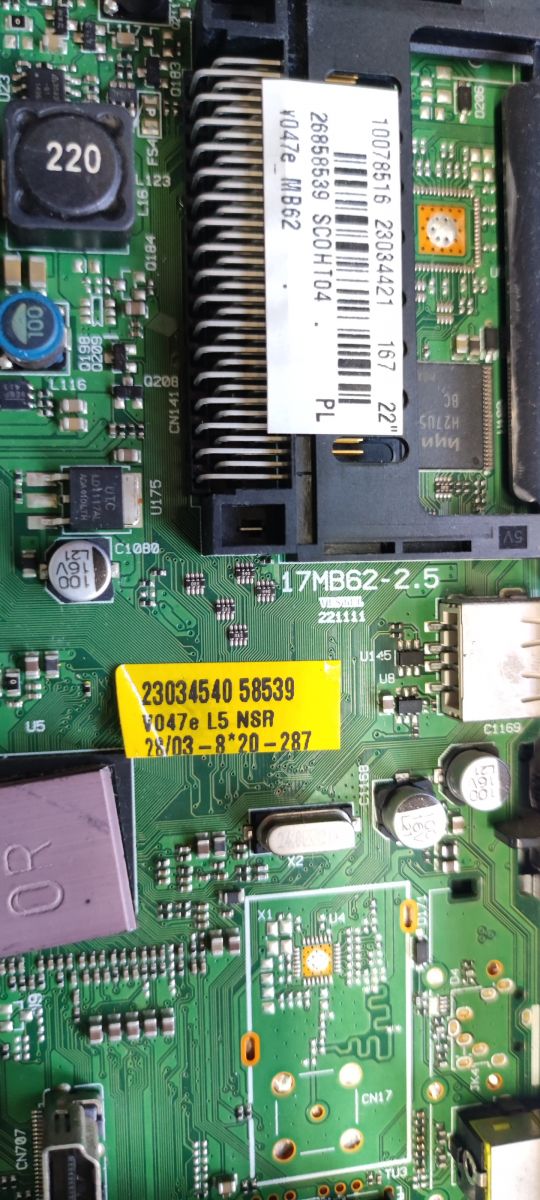

    Walczę z tv Technika 22LF-914 na płycie 17MB62-2.5. Nie uruchamia się tylko pulsuje czerwona dioda standby. W serwisówce pisało że może być problem z napięciami i jest niski sygnał "protect" a ma być wysoki podczas normalnej pracy. Sprawdziłem napięcia i ten sygnał i jest ok. Następnie znalazłem oprogramowanie niby do tego modelu płyty i wgrałem z usb startując tv wtyczką do kontaktu i trzymając wciśnięty OK na pilocie. Wgrało się i tv startuje ale po starcie na ekranie cyklicznie zmieniają się kolory na całej matrycy - czerwony,zielony, niebieski, biały, bordowy itd. , Czy przyczyną może być nie do końca zgodny firmware, czy coś innego? Nazwy plików w paczce do aktualizacji na USB:

    Matryca zapewne w trybie testowym(burn mode).
    Szukaj po modelu matrycy jak go wyłączyć.
    The firmware is not correct.
    Give a picture of the white label on the MB and the panel label.

    yokoono51 napisał:
    Try this. I compared it with what you have on TV and there are differences. For 2.6.
    Wlasnie taki wsad już wczesniej też probowalem i bez zmian było.
    Technika 22LF-914 17MB62-2.5 - TV startuje, ale zmienia kolory na ekranie po aktualizacji

    badael napisał:
    Try this one.
    https://remont-aud.net/dump/lcd_pdp_tv/orion/orion_pif23_dled_shassi_main_board_17mb62/341-1-0-133248
    Bingo! dziękuję kolego za wskazanie poprawnego wsadu, tv działa poprawnie ;-) niepotrzebnie rozbierałem matrycę żeby sprawdzić listwę led, w serwisówce pisało coś o tym że jak miga dioda to może być problem z diodami podświetlenia, po złożeniu powstał pionowy niebieski pasek, pewnie oderwał się jakiś styk z taśmy zgrzanej do wyświetlacza... smutny jest fakt że mając oprogramowanie dokładnie zgodne z oznaczeniem na PCB, jest ono niepoprawne, dopiero treść białej naklejki jest decydująca.. Dziękuję za pomoc!
