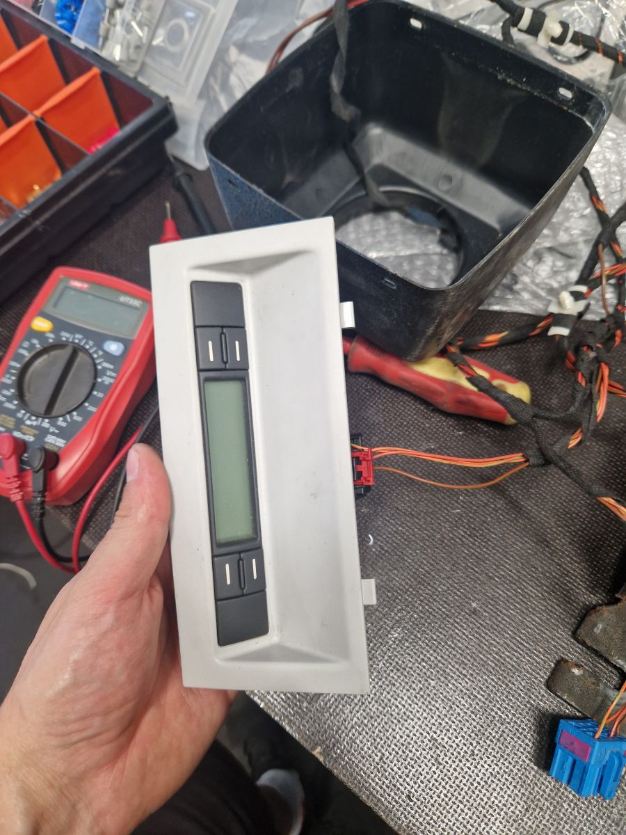

    Witam. Posiadam Webasto AT3500ST z demontażu z VW T5 wraz z takim sterownikiem jak na zdjęciu. Próbuję go odpalić na krótko i jakoś mi to nie wychodzi. Do sterownika dochodzą 4 piny, - i jakieś inne. Ktoś się orientuje, które piny z kostki X7 tam podłączyć?? Jakby ktoś mi to jakoś łopatologicznie rozpisał, byłbym wdzięczny.
    Dodam że chciałem go zamontować sobie w garażu jako ogrzewanie.
    Jakby nie pasował sam sterownik to czy jest jakiś inny sterownik który mógłbym zastosować.

    Tu masz SM: https://www.suremarineservice.com/site/PDFs/manuals/at3500st-at5000st-repair.pdf Na stronie 27 jest najprostszy schemat połączeń. Aby załączyć na "krótko" trzeba zewrzeć cienki czarny (pin 6 X7) i cienki czerwony (pin 2 X7). Do cienkigo niebieskiego (pin 11 X7) i białego (pin 8 X7) podłączyć rezystor ~ 2k. Jeśli sterownik nie jest zablokowany to powinno się uruchomić.

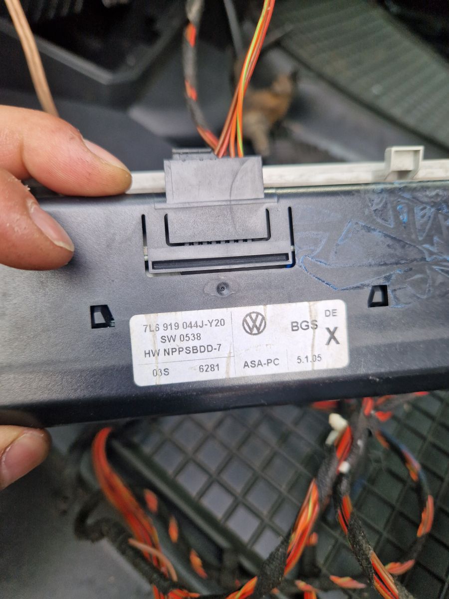

    Daj zdjęcie tabliczki kontrolera (panelu) to się ustali co to za źwierze. Ja używam takiego: https://www.elektroda.pl/rtvforum/topic3741351.html#19004624

    Taka naklejka. Mam też kawałek gołej wiązki.

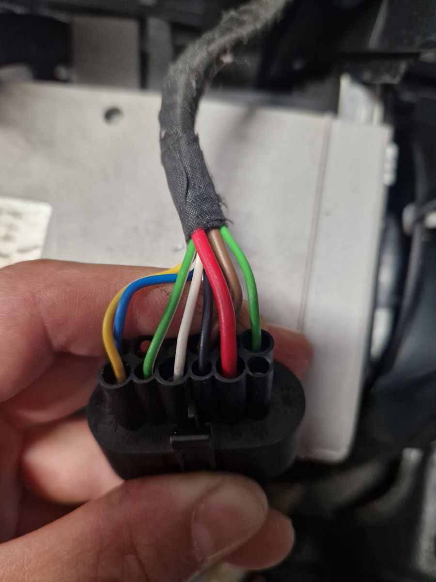

    Czyli żeby nic nie spalić. Łopatologicznie rozumiem że 2, 6, 11, 8 sterowanie
    5 masa, 4 stały plus,
    1 i 10 puste
    9, 12 chyba też nie potrzebne
    3 i 7 do wersji 5000 ale mogę je dać na masę i na 7 dać np włącznik
    Wolałbym niczego nie uszkodzić bo fabryczne vw inaczej to zrobił Ręka trzymająca wiązkę przewodów z kolorowymi kablami zakończonymi wtyczką, na tle wnętrza pojazdu.
