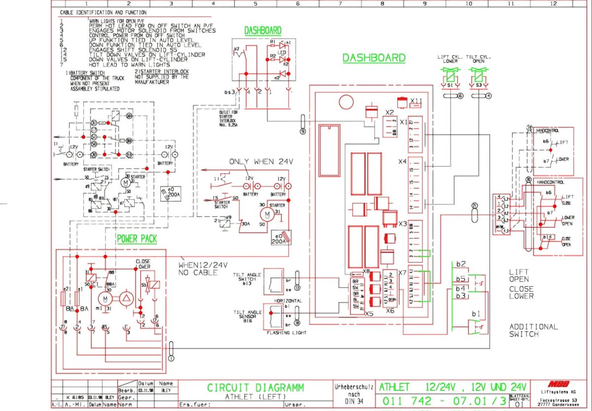

    Mam problem z płytą od windy załadowczej 12v mbb.
    Problem polega na tym, że:
    Sterowanie z panelu działa bez zarzutu, zaś na platformie są 2 przyciski L i P, które działają w następujący sposób: naciskają L, a potem P zjeżdża w dół, a na odwrót jedzie w górę.
    Problem jest w jeździe do góry: po wciśnięciu przycisków płyta załącza cewkę od silnika, ale po chwili wyłącza....
    Jak odłączę przewód, który uruchamia cewkę i wcisnę przyciski, na mierniku jest cały czas 12v.
    Jak zrobić na osobnym sterownikach, żeby ta zależność przycisków została, a podłączyć się bezpośrednio pod daną funkcję. Schemat obwodu windy załadowczej 12V MBB

    Sprawdzałeś czy załadowana platforma działa prawidłowo z panela?
    Może coś jest po stronie mechanicznej napędu np. kiepskie smarowanie i są duże opory. Prawdopodobnie płyta sterująca posiada pomiar prądów silnika oraz realizację funkcji wyłączenia napędu przy przeciążeniu.
    Jeżeli sterowanie pracuje na akumulatorze to trzeba też sprawdzić czy akumulator jest w pełni sprawny. Może pod obciążeniem następować na tyle duży spadek napiecia na akumulatorze, że sterowanie się wyłącza.
    Domyslam się, że używasz panelu na platformie stojąc na tejże platformie. Zaś z panelu na szafce sterowniczej testujesz platformę bez obciążenia.
    Tak się składa, że obecnie jestem konserwatorem dźwigów i m.in. mam pod opieką platformy dla niepełnosprawnych. Jak prowadznice i mechanizmy nie są dobrze nasmarowane to nie dość, że platforma potrafi się trząśc w trakacie jazdy to jeszcze zabezpieczenia elektroniczne potrafią wyłączać napęd.
    Przerabianie sterowania sobie odpuść, ponieważ wszystkie takie urządzenia dźwigowe podlegają UDT. Przy najbliższej rewizji (kontroli inspektora UDT) może on to zakwestionować i w ogóle nie dopuści do użytkowania tejże windy.
    Poza tym aby móc się zajmować naprawami takich wind, potrzebna jest osoba z odpowiednimi uprawnieniami UDT, a za wszelkie przeróbki w razie wypadku, można pójść za kratki.
