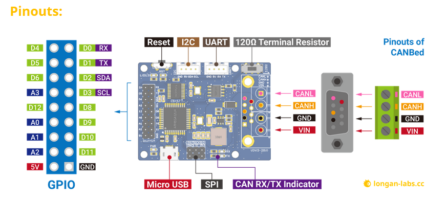

    Można kupić płytkę deweloperską z CAN i mikrokontrolerem i napisać swój program. Jeśli nie programowałeś wcześniej mikrokontrolerów to zajmie to tyle czasu, że zakup płytki za 600zł jest atrakcyjny.
    Przykładowa płytka deweloperska za $25:
    Diagram płytki deweloperskiej CANBed z oznaczeniami pinów.
