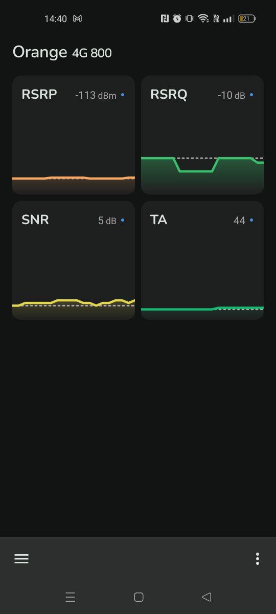

    Dzień dobry, mam problem z pingiem na routerze ODU IDO 300 Cyfrowy Polsat. Występują packet lossy, zwiększenia pingu co chwilę i słabe pobieranie. Lokalizacja Srebrny Borek. Można na to jakoś zaradzić?

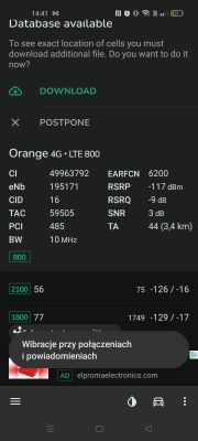

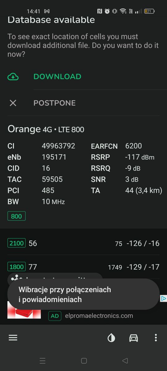

    Aplikacja pokazująca parametry sieci 4G Orange. Zrzut ekranu z aplikacji pokazującej dane sieci komórkowej 4G. o to chodzi

    Z ekranu wynika, że korzystasz z routera Cyfrowego Polsatu z kartą Orange ?

    W sensie ja mam Cyfrowy Polsat i tam od razu była taka karta, nie wiem czemu.

    A po co i komu pokazujesz test na karcie Orange? Dla twojej informacji to wybrałeś do telefonu operatora który tez u ciebie ledwo zipie czyli bardzo słabe parametryu sygnału na LTE800 z 3 sektora na BTS-ie NETwORKS w Krajewie -Korytkach, to podobny wybór jak tego PLUSA z IDU-ODU300, dwa strzały w kolano.
    IDU ma diagnostykę sygnału LTE i połaczenia zakładka Diagnostyka -Status LTE po zalogowaniu się na IDU na 192.168.0.1 , pokaż ją i screena ze speedtestu.
    Najblizszy BTS Plusa w Szumowie, typowa nędza tego operatora z LTE1800+900 przy czym znaczenie ma tylko LTE900. W tym rejonie Plus praktycznie nie istnieje.
