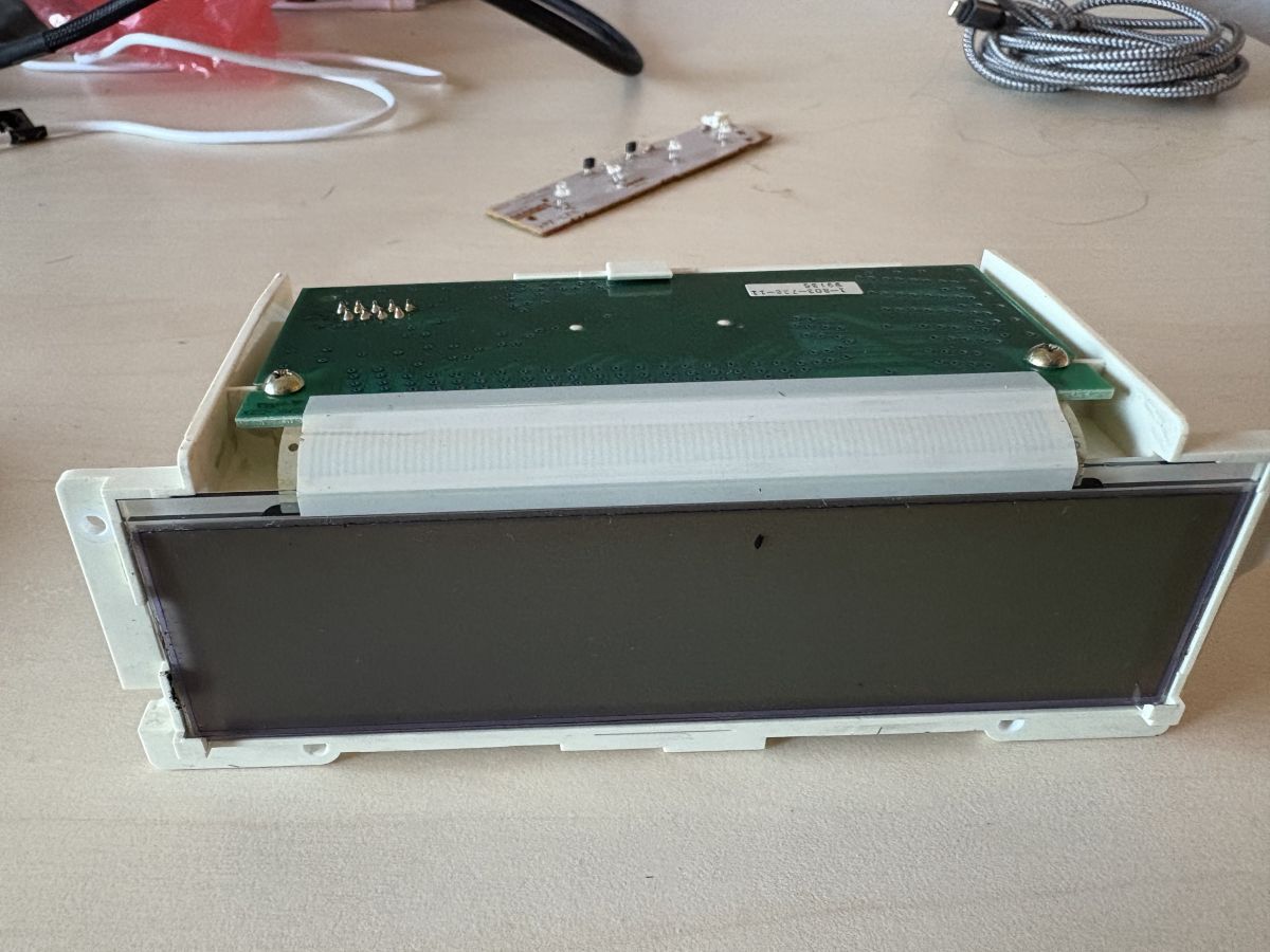

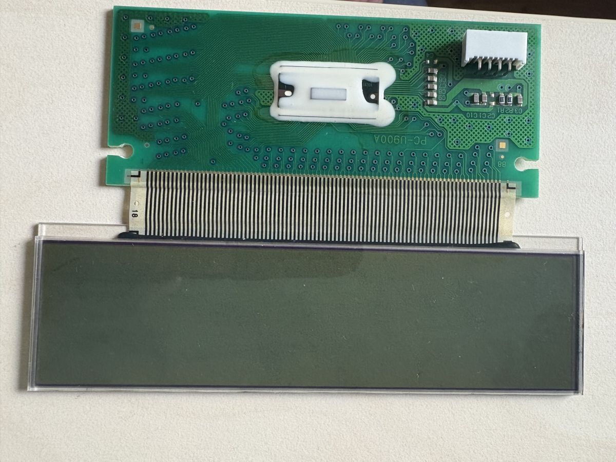

    Tak wyglada wyświetlacz po wyciągnięciu (mam już nowy). Myślicie, że była by możliwość uratowania jeszcze tego? Ktoś w Gliwicach się tym zajmuje ale 200 złotych to ta cała wieża jest może warta :) Albo znacie kogoś kto byłby chętny to naprawić za rozsądniejszą cenę?
    Stary wyświetlacz elektroniczny leży na stole, z widocznym złączem taśmowym. Uszkodzona płytka wyświetlacza Sony z taśmą. Tylna strona płytki drukowanej wyświetlacza z widocznymi połączeniami lutowanymi i kabelkami. Uszkodzony wyświetlacz elektroniczny leżący na biurku.
  • #6 21306880
    TechLovers
    Posty: 223
    Pomógł: 28
    Ocena: 82
    W NX1 powodem braku wyświetlania nie zawsze jest taśma łącząca sterownik z LCD. Pada też sterownik. Jeśli na pewno taśma, to w niektórych przypadkach udaje się odratować na jakiś czas poprzez zaprasowanie na gorąco. Nakładałem na taśmę połączeniową, w miejscu klejenia, pasek taśmy termoprzewodzącej i ściskałem w zrobionej w tym celu prasce z elementem grzejnym. Temperaturę należy dobrać tak aby nie stopić taśmy a aktywować spoiwo. To nie jest rozwiązanie na wieki, ale w większości działało zaskakująco długo. Tym sposobem naprawiało się nie tylko te wyświetlacze ale też wiele identycznie wykonanych, w radiach samochodowych i licznikach. Niektóre działały jeszcze po kilka lat.

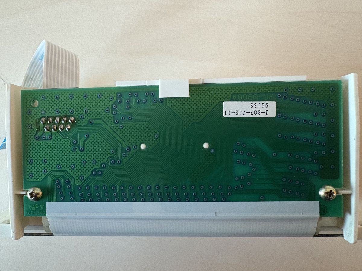

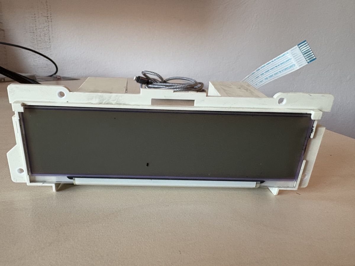

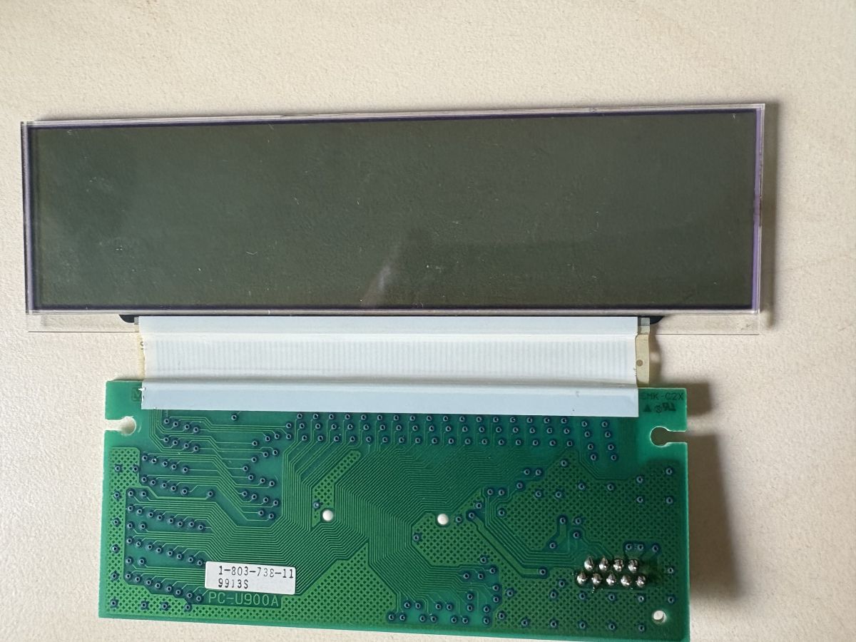

    Gdybyś mógł mi podesłać zdjęcia albo filmik (taki krok po kroku), to masz u mnie kontener piwa — nawet odkupię ten filmik od Ciebie! Oczywiście z zapewnieniem, że go niedostępnie, jak coś :)
    Mam na tym punkcie lekkiego bzika, bo:
    Posiadam dwie wieże MHC-NX3AV — jedna stoi w garażu, druga w salonie. Do jednej udało mi się kiedyś dokupić sam wyświetlacz i działa jak nowa, ale druga ma z tym problem.
    Moja siostra ma MHC-NX1 z uszkodzonym wyświetlaczem. Nie używa jej przez to, ale szkoda jej się pozbyć, bo bardzo ją lubiła i teraz mnie męczy, żebym to naprawił. Byłem już w dwóch serwisach — nawet się nie podjęli, twierdząc, że to niemożliwe.
    Dwóch moich kuzynów też ma te wieże i — bez niespodzianki — również z uszkodzonymi wyświetlaczami.
    Gdybym dał radę to naprawić, byłbym bohaterem rodzinnym, a cały ten sprzęt dostałby drugie życie. :)
    Poniżej już wyciągnięty mój wyświetlacz.

    Ocena: 128
    Żeby był konkret taśmę trzeba zerwać i nałożyć nową. Tego typu próby ze starą robiłem na starych Gameboyach i efekt był mizerny. Poprawiało się, ale do ideału daleko. Wieża co innego, nawet jak co drugi złapie coś tam to widać, ale do kwadracików konsoli to musi być idealnie. Kupiłem już specjalną taśmę klejącą do tego typu połączeń, ale muszę kupić jeszcze jakieś uniwersalne taśmy połączeniowe, bo te po zerwaniu nie nadają się już do ponownego klejenia. Policz ile pinowa jest ta taśma. Rozstaw chyba jest taki sam jak w konsolach. Jak ogarnę i na Gameboyach się uda, to wtedy będę mógł ogarnąć te wieże.
    Poprawka: przy gameboy jest inna taśma, miedziane styki chyba są i chyba się nie zrywają, więc idzie ponownie użyć. Tutaj są węglowe. Jak odkopię i spróbuję to dam znać z efektami.

    Witaj
    Nie robiłem żadnych zdjęć ani filmików, wieża leżała na wystawce. Jak ją podłączyłem to prawie nić nie było widac. Rozkręciłem ją, trochę roboty z tym było i na początku to wziąłek płaski grot (stacja lutownicza z hotem) i przesuwałem grot wzdłuż wszystkich ścieżek, ale efekty był mizerny. Potem dopasowałem grot do wielkości tych czarnych ścieżek, ustawiłem temp. grotu na 200 stopni celcjusza i każdą ścieżkę przesuwałem grotem od lewej do prawej i od prawej do lewej. Trochę roboty z tym było bo ścieżek jest dużo i trzeba do tego cierpliwości. Do połowy ścieżek miałem cierpliwość a potem już szybko pozostałe ścieżki leciałem grotem, efekt gdzie niegdzie byly lekie niedociągnięcia, ale całość była czytelna i wyraźna. Szkoda że tak późno się odezwałeś, bo bym zrobił zdjęcia, bo jakieś 2 miesiące temu musiałem się pozbyć trochę gratów i wieża też wyladaowała na wystawce. Sprawdze jeszcze na telefonach bo przeważnie robie zdjęcia do każdej naprawy, ale w laptopie ich nie mam. Jutro jak będe miał chwilę to sprawdzę jeszcze czy nie mam zdjęć bo już nie pamiętam. jak cos jest niejaśne to pytaj, spróbuje dokładniej to wytłumaczyć. Pozdrawiam
