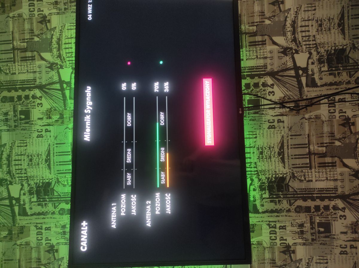

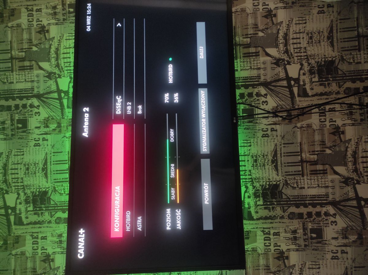

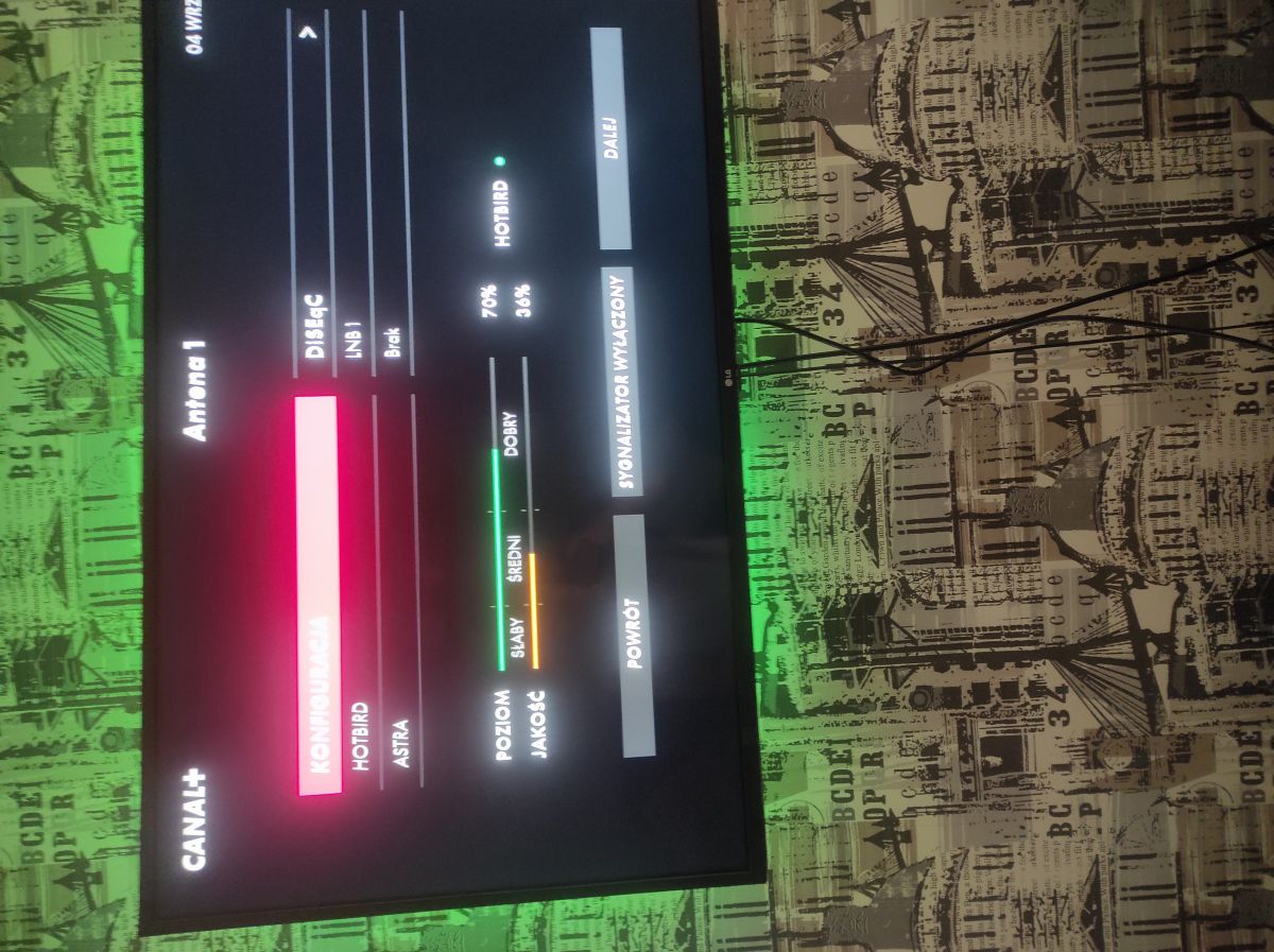

    Mam prawdopodobnie problem z dekoderem DUALBOX+. Po wymianie anteny pojawił się nietypowy problem, który chyba jest spowodowany uszkodzeniem samego dekodera. Nie jestem pewien.
    Jeśli wejdę w menu anteny mam sygnał na sat1 i sat2
    Menu konfiguracji anteny satelitarnej na ekranie telewizora.
    Gdy przejdę do menu Miernik sygnał to mam sygnał tylko sat2.
    Gdy przejdę na tryb jeden kabel to w menu anteny jest sygnał a gdy wchodzę w miernik sygnału sygnał znika po sekundzie.
    Czy to możliwe że nastąpiła awaria dekodera? Ekran telewizora z menu ustawień dekodera satelitarnego. Ekran telewizora z menu dekodera pokazujący poziomy sygnału antenowego.

    >>21216957 próbowałem każdej opcji. Podłączyłem jako pojedynczy kabel. W menu ustawienia anteny był sygnał i jakość. Przeszedłem do menu pomiar sygnału, przez chwilę był sygnał 90%, 0% jakoś po sekundzie wszystko z powrotem na 0. Ale jak z powrotem przeszedłem do ustawień anteny, sygnał i jakość cały czas ok.

    Tymek44 napisał:
    Dekoder nie ma sygnału z gniazda sat1
    No ale na zamieszczonym wyżej filmie masz sygnał, tylko o baradzo niskiej jakości (27%). Jeżeli trafiłeś w niewłaściwego satelitę, to dekoder nie pobierze listy kanałów.
    Zrób reset do ustawień początkowych i ponownie skonfiguruj dekoder.
