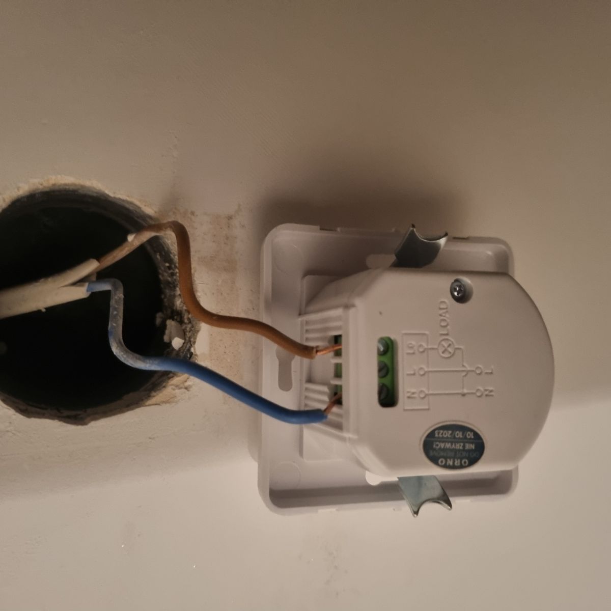

Podłączenie czujnika podtynkowego Orno OR-CR-205 - jak podłączyć przewód load?
gabrotrans 16 Wrz 2024 20:35 405 15
✨ Użytkownik pyta o podłączenie czujnika podtynkowego Orno OR-CR-205, mając do dyspozycji przewody fazowy i neutralny, ale nie wie, jak podłączyć przewód "load". Odpowiedzi wskazują, że do prawidłowego działania czujnika potrzebny jest przewód neutralny oraz przewód do lampy. W przypadku braku odpowiednich przewodów, sugerowane jest rozważenie wymiany na model dwuprzewodowy OR-CR-261. Użytkownik zauważa, że czujnik działa, ale światło się nie włącza, co może być spowodowane niewłaściwym podłączeniem lub brakiem odpowiednich przewodów.
