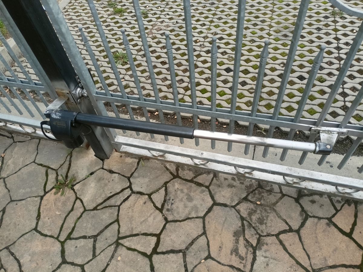

    U mojego wujka w starych siłownikach bramy skrzydłowej FAAC (nie znam modelu), pojawiły się luzy i skrzydła głównie podczas zamykania latają.
    Siłowniki mają już dobre kilka lat, ale jednak działają. Szkoda, aby się zepsuły od tego, więc czy można je zregenerować niedrogim kosztem, aby z powrotem ładnie chodziły?
    W linku filmik do bramy.
    Dziękuję za pomoc.
    Siłownik bramy skrzydłowej FAAC zamontowany na metalowej bramie.

    Jak znajdziesz "niedrogo" nakrętki to pewnie się opłaca o ile same nakrętki się wytarły.

    Część naprawcza silownika to cały teleskop, z osłoną, śrubą i nakrętką pociągową wylaną w ladze teleskopu wewnątrz - ten element jest nierozbiralny (znaczy dla chcącego wszystko jest rozbieralne -wiertarka, kątówka etc. - ale tych nakrętek nie ma osobno a dorobienie będzie 3x droższe od całego elementu). Koszt to ok 300 zł za szt.
    Ale tutaj nie zwalałbym na luzy na śrubie (aczkolwiek jeśli siłownik ma pod 10 lat mogą sie pojawić) a na całokształt - luzy na zawiasach, luzy na śrubach mocowania silowników, "rozchwienie" słupkow w fundamentach itp. Takie żabkowanie to zazwyczaj efekt zbyt małych wymiarów montażowych na którejś z osi (u ciebie słupek jest wąziutki i na oko widać, że odległość środka zawiasu do środka osi obrotu silowniku przy słupku w linni zamnkiętej bramy jest za mała). Może wcześniej, jak całość była nowa i wszelakie luzy były mniejsze - to żabkowanie tak nie rzucało sie w oczy ale na pewno występowało. Więc sama wymiana teleskopów (chyba że po odpięciu od bramy na teleskopie jest wyczuwalny luz wzdłużny a on sam daje się superlekko obracać) wiele nie pomoże. Tyle tylko , że to zachowanie siłownikom nie szkodzi i można z tym żyć.

    kotbury Podobnie przypuszczałem z tym montażem siłownika, dlatego zdjęcie zrobiłem z góry z bramą.
    Gdyby na imprezach można było wyrywać laski na wiedzę o bramach wjazdowych, nie byłoby takiej co się oprze :) Chapeau bas
    Czy jest coś czego nie wiesz? ;)
    Dziękuję, więc zostaje tak jak jest, do puki będzie działać.

    O próbach naprawy i sposobach rozłożenia teleskopu 414 było kilka długich tematów pisanych przez dobrych mechaników, tyle że to wiedza dla wiedzy (może oprócz wymiany skruszałych uszczelniaczy) bo znalezienie ślusarza, który wykona nakrętkę z długim, czterorzędowym gwintem (jakby osobne cztery nitki długoskokowego gwintu ułożone obok siebie) miałoby kategorię cudu - osobnik musi mieć albo przeciągacz z DOKŁADNIE takim wzorem gwintu albo precyzyjną frezarkę CNC.
    Sprawa żabkowania skrzydeł to standardowa stara rzecz powtarzająca się nader często i większość właścicieli zmotoryzowanych bram, zwłaszcza gdy nie ma jak zwiększyć tego wymiaru z racji np furtki tuż za słupkiem musi z tym żyć.
    W w/w bramie możesz spróbować zmodyfikować uchwyty (np zrobić skośne, z prawej bez problemu, z lewej maksymalnie przysunąć do furtki - jest tam zdaje się jeszcze trochę miejsca) aby zbliżyć wymiary montażowe do zalecanych (patrz instrukcja siłownika), efekt żabkowania powinien zmaleć.
