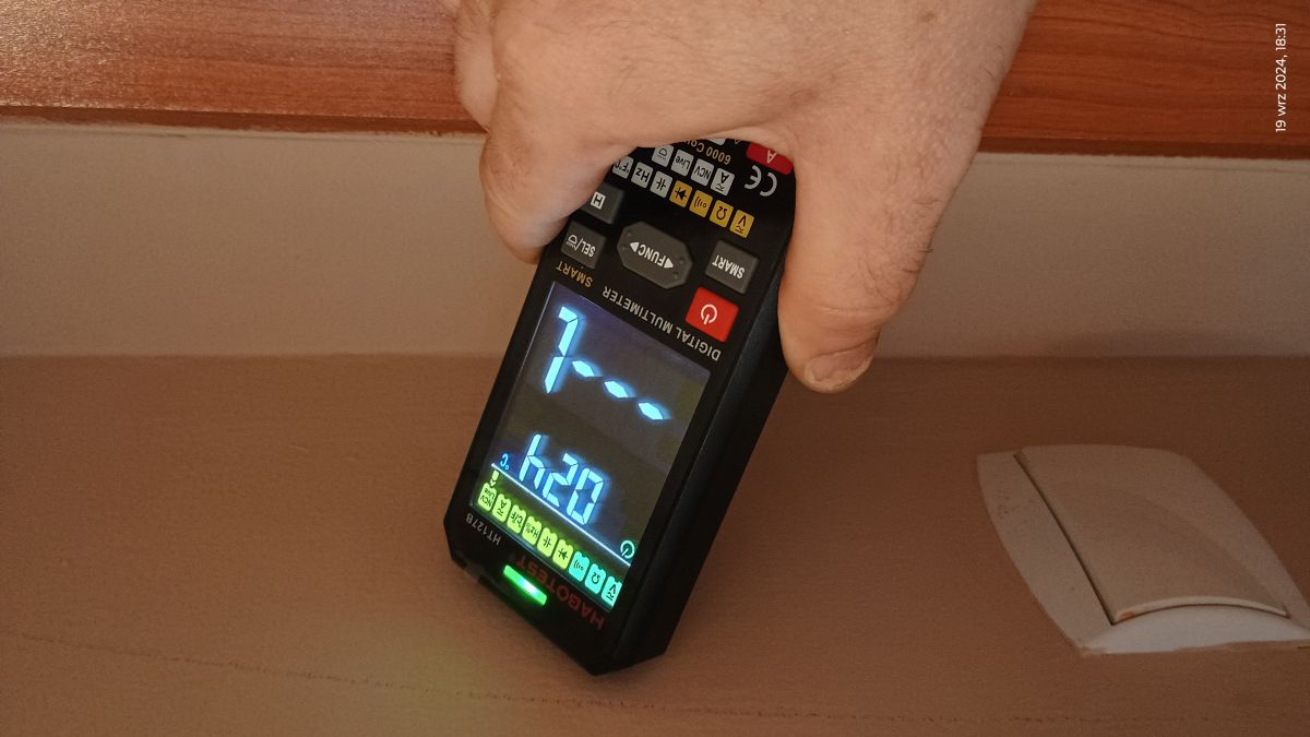

    Potrzebuję nabyć wykrywacz przewodów w ścianach. Na rynku jest tyle urządzeń które nie działają (opinie w internecie), że odpuściłem już poszukiwania.
    Nie mam sił.
    Czy istnieje coś, co potrafi te przewody poprawnie wykrywać?
    Coś do 200-300zł...

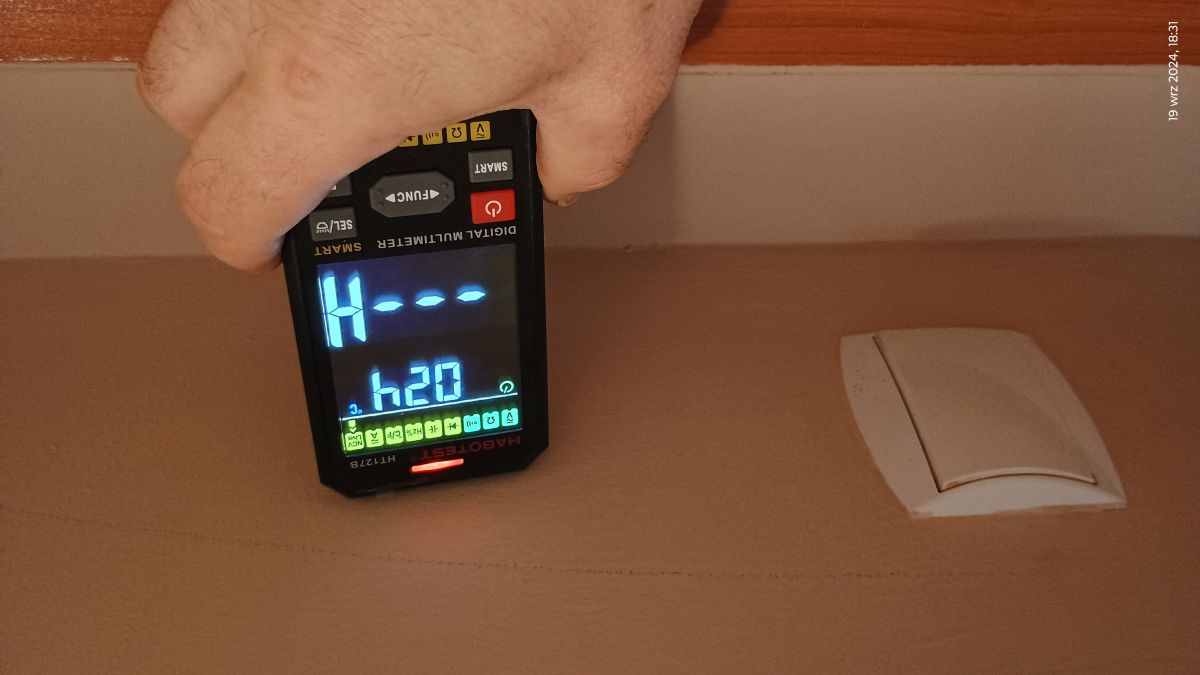

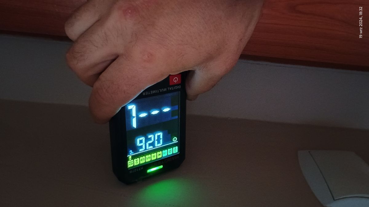

    Z czystej ciekawości wziąłem do ręki coś co posiadam i patrzcie jakie jaja!!!
    NCV w trybie LIVE przy włączonym oświetleniu pokoju widzi linie H i V czyli L i N a przy wyłączonym oświetleniu tylko N.
    To NCV jest wykrywaczem przewodów pod tynkiem??????
