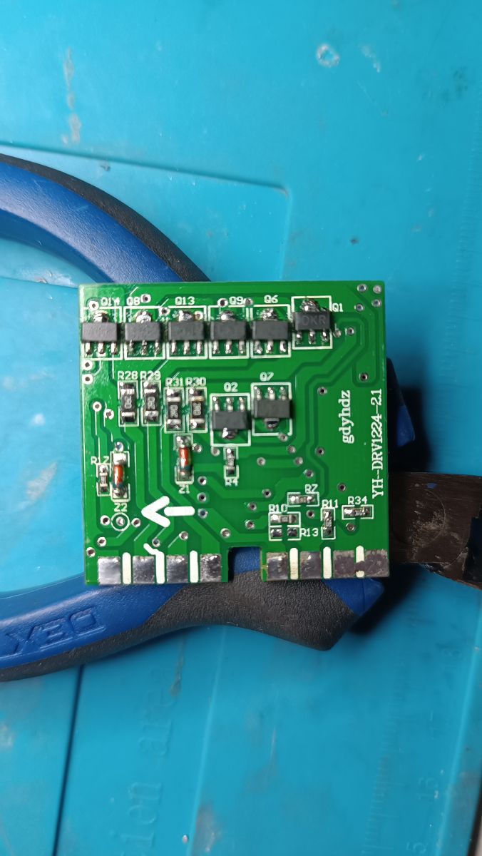

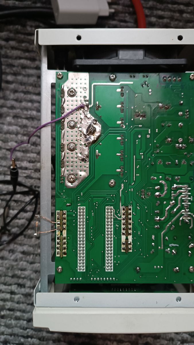

    Witam, w moim Volt Sinus Pro 800 identyczne objawy: brak pracy na akumulatorze. Po przekopaniu całej elektroniki okazało się, że odpadł rezystor SMD od płytki w generatorze sterującym tranzystory końcowe. Wstawiłem na próbę 10 kΩ i przetwornica ożyła. Moja prośba o identyfikację rezystora R13 na płytce, który odpadł i zaginął. Dostęp do rezystora jest utrudniony, jest dość głęboko, ale można zmierzyć oporność na wlutowanej płytce, jak na zdjęciu. Podobne płytki występują w LOGIC POWER LPY-W-PSW-1500VA
    ------------------- IPY-6-PSW-800VA
    Dziękuję i pozdrawiam
    Płytka PCB z brakującym rezystorem R13 i oznaczeniami elementów elektronicznych.
    Płytka drukowana przetwornicy z prowizorycznie podłączonym rezystorem i przewodami pomiarowymi
