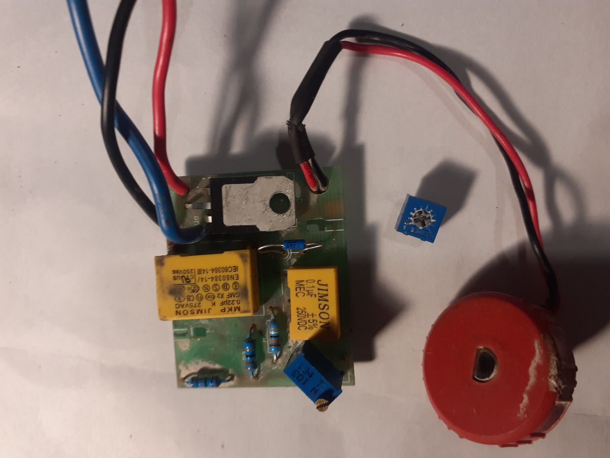

    Płytka z elementami elektronicznymi, w tym triak, diak, potencjometr i przewody.
    Nie mogę sobie poradzić z naprawą regulatora obrotów, wymieniłem triak (BTA12 600B), diaka (DB3) oraz potencjometr i dalej szlifierka nie startuje. W tej chwili dałem potencjometr 10 kΩ zamiast 5 kΩ, bo tylko taki miałem. Triak został kupiony na AliExpress, może on jest jakiś trefny. Ktoś doradzi, gdzie szukać usterki?

    Sprawdź sprawność tych żółtków? Albo je po prostu wymień to wtedy niewiele już elementów pozostanie Ci do wymiany aby wszystko wymienić?

    Żółtki były sprawdzane miernikiem, to nie wystarczy?
    Pomyliłem potencjometr, P105 to jak widzę 1 MΩ. a nie jak napisałem wyżej 5KΩ .
    Jaki wpływ ma ten potencjometr na pracę układu, czy mógł się lekko przestawić i przez to układ przestał działać?

    Szczotki się nie zawiesiły? Uzwojenie stojana nie ma przerwy? Rzadko ale bywa, że wypalił się styk uzwojenia wirnika z działką komutatora i jeżeli akurat wirnik ustawi się na szczotkach w tym miejscu to nie ruszy. trzeba lekko obrócić wirnik i wtedy włączyć . potem trzeba zlokalizować usterkę i zlutować.

    Szlifierka bez układu do regulacji obrotów pracuje jak należy. Wydaje mi się, że to będzie wina triaka, już parę rzeczy z Aliexpress miałem trefnych.

    Triak kup w Polsce. Są dostępne w sklepach. Potencjometr może mieć wpływ na działanie układu, ale nie przez lekkie przestawienie. Szybciej to przerwa w potencjometrze będzie miała wpływ na działanie układu. Układ jest dość prosty i możesz rozrysować jego schemat - będzie Ci łatwiej analizować jego działanie i sprawdzać elementy.
    Co do triaka - można sprawdzić zy jest przejście od bramki. Później można próbować wyzwolić triak prądem stałym. Najlepiej poza układem, żeby nie ulec porażeniu prądem. Trzeba ustalić jaki prąd bramki uruchomi (zapali) triak i sprawdzić np. z żarówką 12 V 5 W przy zasilaniu 12 V napięcia przemiennego albo stałego.
    Nawet Ci znalazłem artykuł jak sprawdzić triak i to ze schematami: Link.

    Okazało się, że ktoś grzebał wcześniej w szlifierce i zamienił kable, kolega ELEKTROD rozpracował układ i zwrócił na to uwagę.
