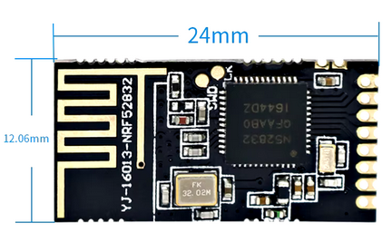

    Znalazłem przykładowo coś takiego:
    Moduł Nordic NRF52832 z wymiarami 24 mm na 12,06 mm
    Nordic NRF52832
    Chyba o coś mniejszego już by było ciężko?
    I nie potrafię się odnaleźć w poborze prądu przez ten układ. W dokumentacji są setki tabelek z poborami prądu i nie wiem na co patrzeć oraz jakie wartości byłyby wystarczające dla mojego zastosowania.

    Pobór prądu zależy od firmware. Napisanego go aby całość była energooszczędna wymaga wiedzy. To nie jest tak, że podłączasz moduł i działa. Na pobór prądu może też wpływać druga strona połączenia. Jeśli do przesłania jest niewielka ilość danych to często wykorzystuje się do tego tryb bezpołączeniowy czyli dodawanie danych do ramek rozgłoszeniowych.
    A programowałeś kiedyś coś z Nordica? Bo ogarnięcie GATTów i BLE nie jest takie oczywiste, nawet dla powiedzmy doświadczonego programisty, który pierwszy raz zabiera się dany układ. Różne warunki w jakich mierzono te pobory masz opisane w tym datasheecie, musisz to sobie rozpracować względem swojego projektu, a finalnie zależeć to będzie i tak od twojego programu i ilości użytych peryferiów, np. jakiś USART do I2C/SPI do AFE dla tensometrów, bo masz już tę część zaprojektowaną, prawda?

    Tutaj kolega ma rację i dobrze radzi, a skoro masz w innej części ESP32 to może tutaj też warto użyć ESP a nie zabierać się za nowy układ. ESP Pico (nie pamiętam dokładnie oznaczenia) są w obudowach QFN 5x5. Z tym poborem energii też nie ma co przesadzać, takie korby używa się do treningu i z reguły po każdym treningu ładuje.
    To rzeczywiście się nie będę pchał w coś takiego. Żeby to było coś prostego bez komplikacji, jak ESP32.
