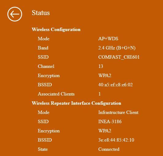

    Witam. Podłączyłem repeater zgodnie z instrukcją. Zalogowałem się do repeatera. Wybrałem sieć z internetem i wprowadziłem poprawny SSID istniejącej sieci. Komputer połączył się z nową siecią, ale pokazuje po chwili znak: Brak dostępu do internetu. Zauważyłem, że komputer nie pokazuje na jakiej częstotliwości pracuje (wyświetla taką nazwę sieci WiFi z routera: INEA-3186), a kontrolki routera pokazują aktywną sieć 2.4G i 5G. Ale np. komputer jest stary i bez problemu łączy się z INEA-3186, drugi komputer podłączyłem kablem RJ-45 z repeaterem i też pokazuje brak dostępu do internetu.

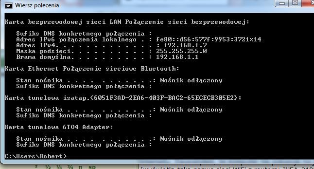

    IPConfig widoczny na rysunku jest po podłączeniu do Wifi INEA-3186.
    Konfiguracja repeatera z informacjami o sieci bezprzewodowej.
    Zrzut ekranu z wiersza polecenia pokazujący konfigurację IP i inne ustawienia sieciowe.
    Konfiguracja IP pokazująca ustawienia TCP/IP i WAN Zrzut ekranu konfiguracji repeatera sieci Wi-Fi

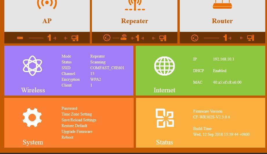

    Czemu w cmd jest siec 192.168.1.1 a na kolejnym obrazku 192.168.10.1?
  • #3 21242552
    robertms1
    Posty: 100
    Ocena: 18
    192.168.1.1 to jest adres routera z internetem. Natomiast ten drugi adres to z takim się zgłasza wzmacniacz wifi, który próbuję podłączyć. Podmieniłem ten drugi adres na 192.168.1.2, ale nic nie dało.

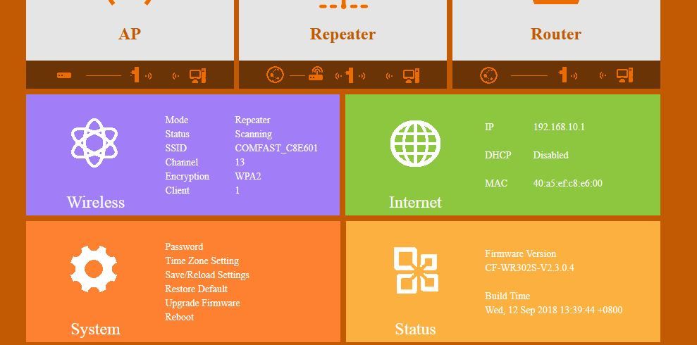

    DHCP zmień na Disabled, zapisz i sprawdź.

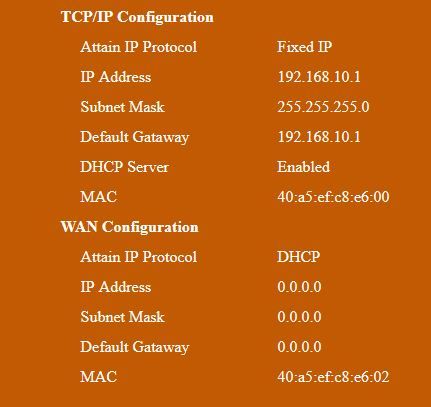

    Czyli wzmacniacz ma własny serwer DHCP, a to znaczy, że nie ma komunikacji z routerem głównym.
    Zresetować wzmacniacz do fabryki
    Wyłączyć na wzmacniaczu jego własny DHCP
    W głównym routerze w sekcji DHCP, nadać temu wzmacniaczowi rezerwację adresu IP
    Dopiero podłączyć wzmacniacz i działać dalej.

    Skoro to jest repeater, dlaczego ma włączony serwer DHCP na sieć 192.168.10.1? Stąd tworzy się druga sieć niemająca dostępu do głównego routera.

    Wyłączyłem DHCP i następnie ponownie wybrałem sieć z internetem INEA-3186. Wpisałem klucz Wi-Fi, ale wzmacniacz po tym działaniu automatycznie włączył DHCP. Więc znów wyłączyłem DHCP we wzmacniaczu ale to nie pomogło.

    Ten wzmacniacz działa w innej podsieci 10.1 zamiast 1.X. Jest źle skonfigurowany albo ma jakiś babol w sofcie i działa jako router (zresztą i tak niepoprawnie).
