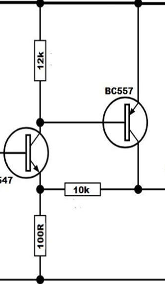

    Sprawdź czy nie ma tam impulsów (PWM), jeśli są to trzeba zrobić zupełnie inny układ.
    Tranzystor, czy nawet transoptor w wielu prostych układach, będzie miał duże wzmocnienie napięciowe, stąd minimalna zmiana na wejściu powyżej progu, powoduje dużą zmianę na wyjściu.
    Dobrą bazą do przeróbek będzie taki układ:
    Schemat prostego układu elektronicznego z tranzystorami BC547 i BC557 Zamieniając jeden rezystor na diodę Zenera można zrobić układ który doda 5V

    Pewnie ten 100R wypada zmienić na większy (330Ω, albo 470Ω), a dioda Zenera na 5,6V. Wtedy będzie A=1, B=4,9V według #5. Zamiast BC557 może coś większej mocy.

    A zamiast którego rezystora wlutować diodę zenera?
