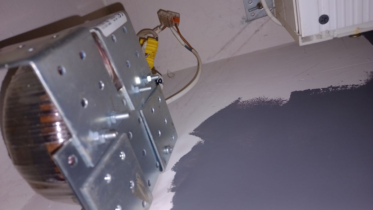

  • #26 21291869
    lopezszybki
    Posty: 22
    'Komputer i telewizor po 12 godzin dziennie to jest ok. 200 kWh. Co autor sam zmierzył. Reszta sprzętów 100 kWh i mamy 300 kWh. Z tych 100 lodówka spokojnie zużyje 50."
    rozumiem ze wszyscy siedzicie przy świece i pacierz klepiecie _ przecież to jest normalne korzystanie z energii elektrycznej _ tylko jakoś nikt nie dostaje takich rachunków _ Moze komputer i tv jednocześnie to z dużo _ kranów tez mam parę a obydwu nie odkręcam i nie zostawiam .
    Pytanie jak podłączyć licznik ( podlicznik energii ) ?
    tak wygląda zawodowo moja rozdzielnia :)
    fazowy z ostatniego bezpiecznika powrót faza z licznika i neutralny z szyny ? Licznik F&F taki najprostszy będzie ok czy polecilibyście cos innego ?
    odnośnie starego licznika to wg mnie zanizał odczyt ( ale nie koniecznie musiał :) ) _ ja nie jestem jego włascielem kontroli dokonuje pge _ a za sprawdzenie z ich strony sie płaci to co mam zgłaszać skoro nie mam pewności :)
    Widok rozdzielnicy elektrycznej z zabezpieczeniami i kablami w środku.
    i pytanie jakie znaczenia maja zasilacze led 12 np taki dziwny on pobiera energie tylko w momencie załączenia oświetlenia ?
    Widok na elektryczną rozdzielnię z licznikiem energii i złączem, część ściany pomalowana na szaro.
    Widok rozdzielni elektrycznej z różnymi przewodami i zabezpieczeniami, w tym złączem typu Róża Wiatrów.
    >>21291098 piec gazowy
    woda ciepła - piec gazowy
    watomierze
    komputer - 26 godz 14 minut _ zużycie komputer głośnik modem oświetlenie _ zużycie 1,428 kWh_ moc maksymalna 215 , W nie gram w gry generalnie muzyka net
    lodówka 18 godz 03 _ 2,01 kWh- pewnie latem częściej się złącza wiadomo temperatura
  • #27 21291959
    Mobali
    Posty: 12264
    Pomógł: 1357
    Ocena: 3936
    lopezszybki napisał:
    ...jakie znaczenia maja zasilacze led 12 np taki dziwny on pobiera energie tylko w momencie załączenia oświetlenia ?
    Wszystko zależy od tego, jak podłączone są te zasilacze. Jeśli zasilacz jest stale pod napięciem, to oczywiście pobiera energię bez przerwy. Ile? To zależy od rodzaju zasilacza i jego klasy. Te najlepsze do niewielkich zestawów LED, mają deklarowany pobór jałowy poniżej 1W. Ale większe mogą zużywać znacznie więcej. Zwykle kilka, ale czasem kilkanaście czy nawet kilkadziesiąt watów. To wydaje się niewiele, ale jeśli zasilaczy jest dużo i pomnoży się tę liczbę przez wszystkie dni poboru, to może się pojawić całkiem istotna pozycja w bilansie zużycia energii. Podłącz po prostu taki zasilacz przez watomierz i sprawdź ile bierze bez włączonego oświetlenia. Ile masz takich punktów? Jak jest moc tych zasilaczy? Z tego zdjęcia niewiele wynika.
    Pomogłem? Kup mi kawę.
