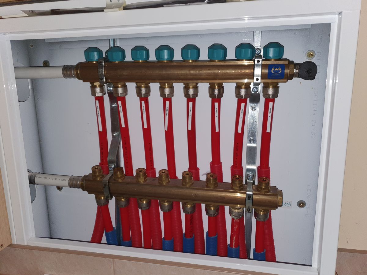

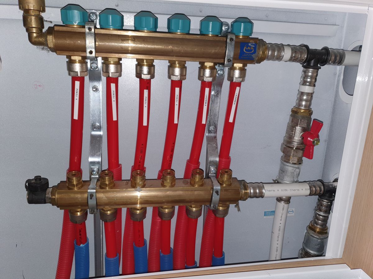

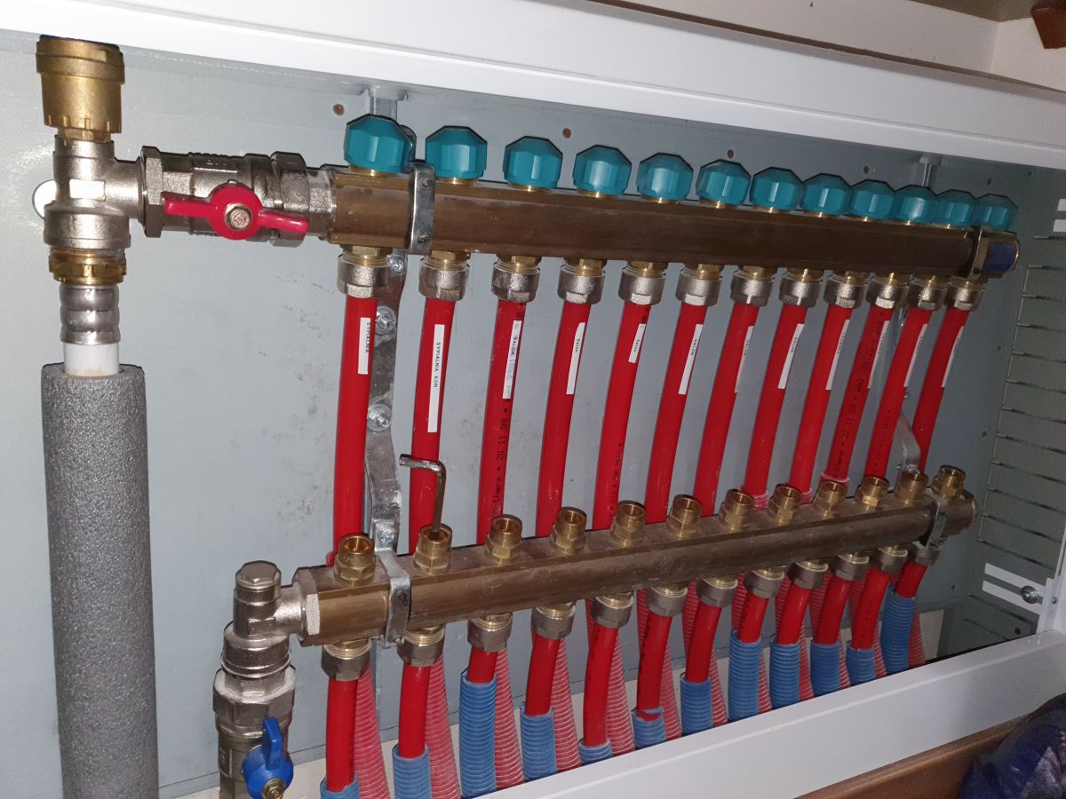

    Witajcie

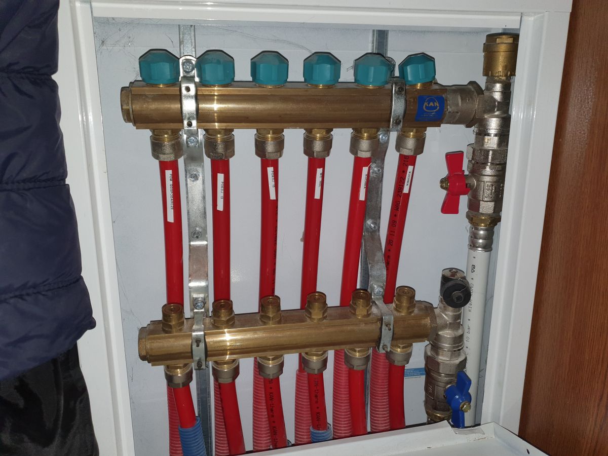

    Mam problem z instalacją ogrzewania podłogowego tj. z odpowiednim grzaniem części obiegów.
    Instalacja pracuje z pompą ciepła Neuratherm (bezpośrednie parowanie) na niskiej temperaturze, obieg zamknięty, bez mieszaczy, naczynie wzbiorcze na powrocie.
    Instalacja odpowietrzona parę dni temu tj. pozamykane obiegi za wyjątkiem jednego i uruchomiona pompa obiegowa na czas minimum pół godziny i tak obieg po obiegu.
    Mimo powyższego ćwiczenia, część obiegów (na zdjęciach szczególnie Parter2 oraz Pietro, obiegi najbliższe od strony rury zasilającej) mimo całkowitego otwarcia oraz mimo faktu, że są relatywnie krótkie, nie nagrzewają się lub nagrzewają się bardzo słabo.
    Ten problem istniał już od czasu uruchomienia instalacji, nawarstwiał się do momentu odpowietrzenia, po odpowietrzeniu częściowo się poprawiło, ale nadal jest spora różnica pomiędzy czasem nagrzewania się obiegów najdalszych od rur zasilających (nagrzewają się szybciej) w stosunku do najbliższych (wolniej albo wcale)
    Czy może mieć to związek z brakiem odpowietrzników na belce powrotnej i mimo procesu odpowietrzenia jest ryzyko, że to powietrze tam zostaje?
    Ogromnie proszę Was o podpowiedzi, co można z tym zrobić.
    Pozdrawiam serdecznie
    Parter2
    Kolektor ogrzewania podłogowego z czerwonymi rurami i niebieskimi pokrętłami.
    Pietro-prawa
    Instalacja ogrzewania podłogowego z widocznymi rurami i zaworami.
    Pietro-lewa
    Rozdzielacz ogrzewania podłogowego z rurami
    Parter1
    Zbliżenie na skrzynkę z instalacją ogrzewania podłogowego z czerwonymi rurami oraz zaworami w miedzianych przewodach.

    Do autora:
    Na zdjęciach widać cztery rozdzielacze i łącznie 32 pętle grzewcze. Do tego dość cienkie rury zasilające te rozdzielacze (PEX 25 lub 26).
    O ile w przypadku tych mniejszych rozdzielaczy jest w miarę OK, ale ten największy rozdzielacz to już jest zbyt mały przekrój.
    W przypadku tej instalacji musi być zainstalowane co najmniej sprzęgło hydrauliczne i dodatkowa, mocniejsza pompa obiegowa, a najlepiej jak będzie tam jakiś bbbufor.
    Niestety nic nie wiemy na temat długości poszczególnych pętli, ani gęstości ułożenia.
    Tutaj jak to mówią "diabeł tkwi w szczegółach". Aby w ogóle ta instlacja mogła działać to bardzo ważne jest jak to wszystko jest połączone tzn. jak te wszystkie obiegi są z sobą pospinane, jakimi rurami jest podłączona pompa ciepła do rozdzielacza.
    Poza tym rozdzielacze nie mają rotametrów, a przez to nie ma w ogóle możliwości zrónoważenia wszystkich obiegów.
    Jeżeli podłogówka jest ułożona bardzo gęsto np. co 10cm to w życiu ta instalacja nie będzie działać w takij konfiguracji jak napisałeś tzn. żeby te wszystkie obiegi były zasilane wprost pompką z pompy ciepła.
    Dlatego dobrze by było, abyś porobił zdjęcia całej instalacji i podał średnice rur jakimi to wszystko jest połączone. Ponadto ważne są długości poszczególnych pętli oraz gęstość ułożenia.
    No i rozdzielacze do wymiany, bo bez rotametrów nigdy w życiu nie uruchomisz tej instalacji.
    P.S. Na belce powrotnej czasami nie montuj odpowietrzników automatycznych. Można zainstalować tylko odpowietrzniki ręczne.

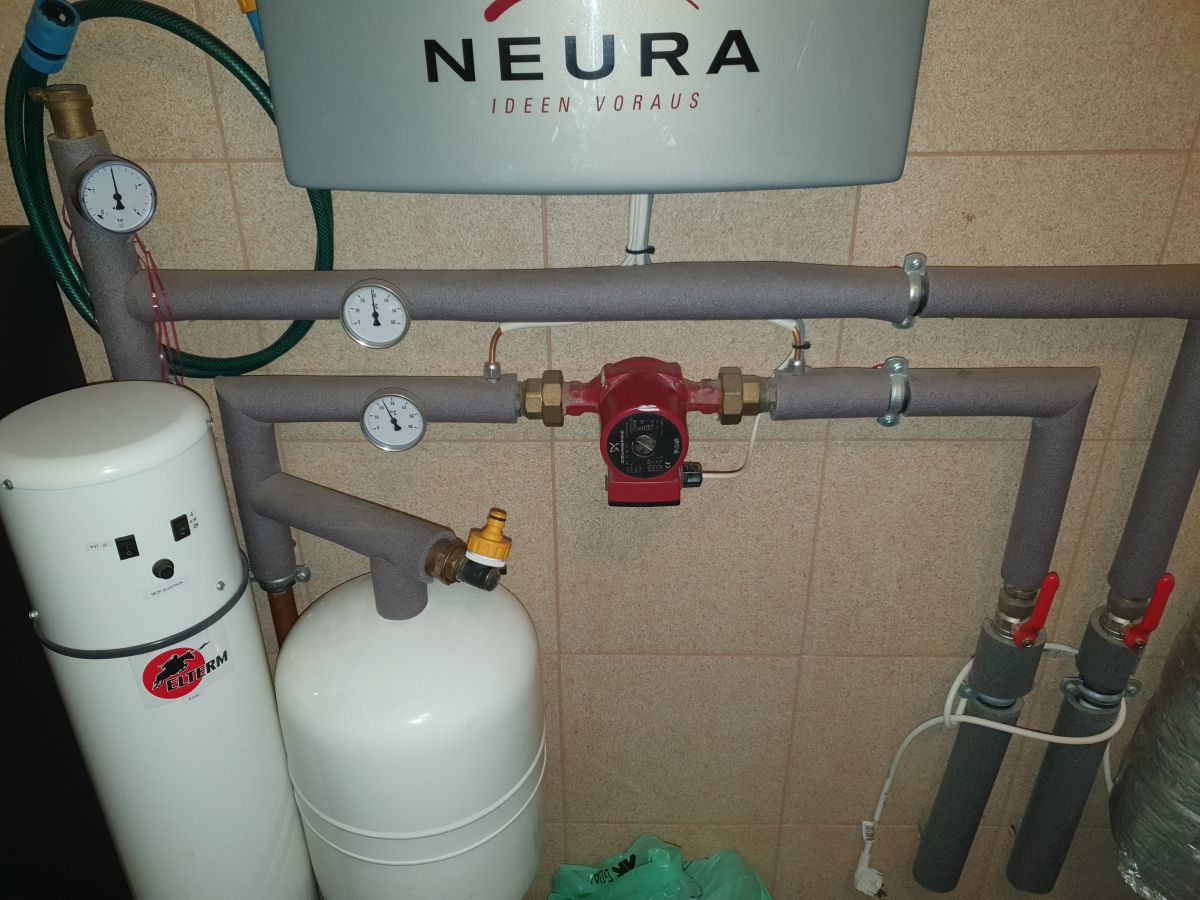

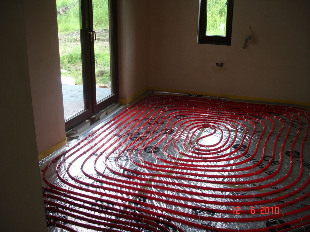

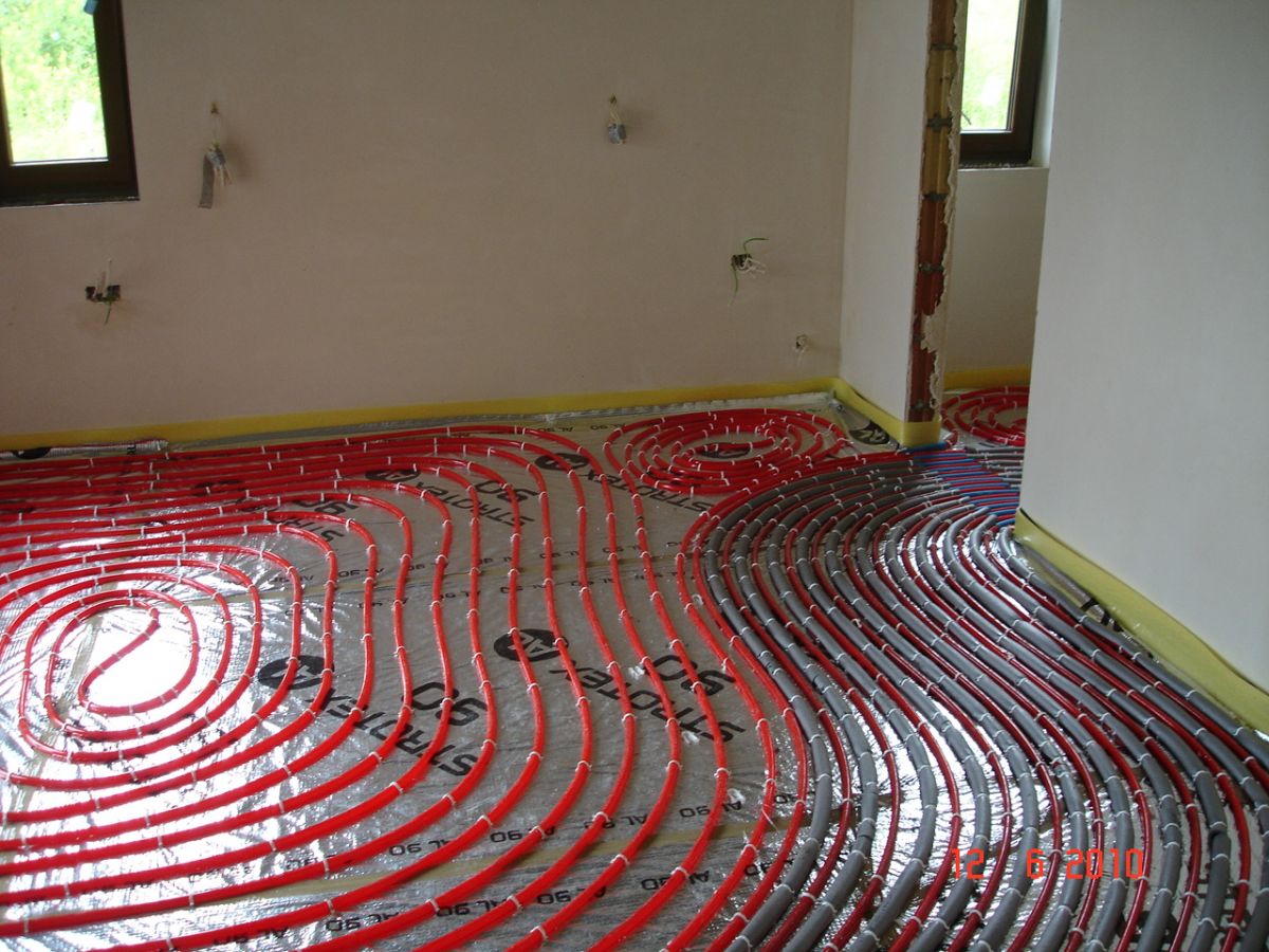

    W załączniku zdjęcie kotłowni i kilka fotek poglądowych instalacji rur z rozdzielacza Parter2 (Sypialnia - obieg 1, Salon obiegi 3-8). Ciekawe jest właśnie to, że obiegi w salonie, znacznie dłuższe, działają bardzo sprawnie, a obieg w sypialni (relatywnie krótki) już nie. Obecnie obieg 1 jest odkręcony maksymalnie a obiegi 3-8 skręcone na wartość 1 (patrz charakterystyka zaworów) Wszystkie te obiegi są podpięte pod najdłuższy rozdzielacz na parterze. No i ta prawidłowość, że problem ma obieg będący pierwszy na belce od strony zasilania. Obiegi ostatnie na belce rozgrzewają się bardzo szybko. (Dlatego hipoteza to powietrze na załamaniu rury na belce powrotu.)
    Kotłownia jest bardzo prosta, z racji faktu, że pompa ma technologię bezpośredniego parowania, rury z wodą "podłogówki" idą bezpośrednio na wymiennik pompy ciepła, która jest zlokalizowana na zewnątrz budynku. W samym budynku rury rozchodzą się na 3 rozdzielacze, należy założyć, że przekrojem rury jest ten sam, który jest widoczny na zdjęciu kotłowni.
    Sterowanie pompą obiegową podłogówki jest realizowane bezpośrednio przez sterownik pompy ciepła, więc tu raczej samodzielnie nic nie zrobię. Dostawca by musiał przeprojektować cały układ w tej sytuacji :(
    Co do odpowietrzników, to rozumiem, że nie mogą być automatyczne, aby pompa obiegowa nie zaciągała powietrza do instalacji?
    Kotłownia
    Zdjęcie kotłowni z systemem ogrzewania z rurami i manometrami

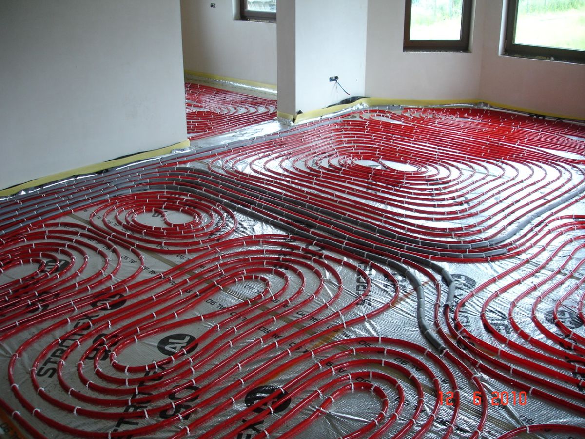

    Sypialnia
    Instalacja ogrzewania podłogowego z czerwonymi i szarymi rurami ułożonymi w krzywizny.
    Sypialnia
    Podłogowe ogrzewanie wodne z czerwonymi rurami w pokoju z oknem balkonowym.
    Salon
    Instalacja ogrzewania podłogowego z czerwonymi rurami PE-RT na izolującej powierzchni.

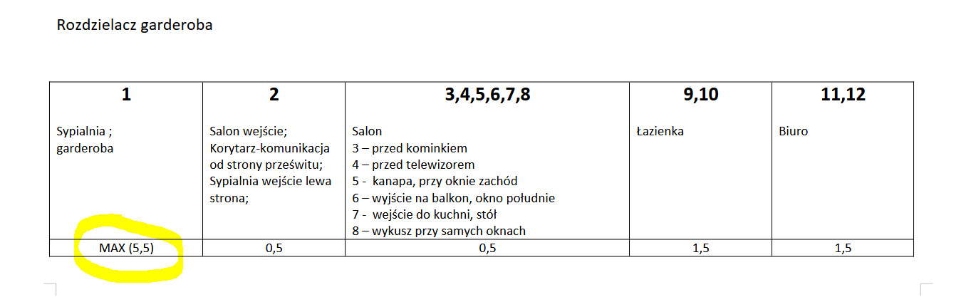

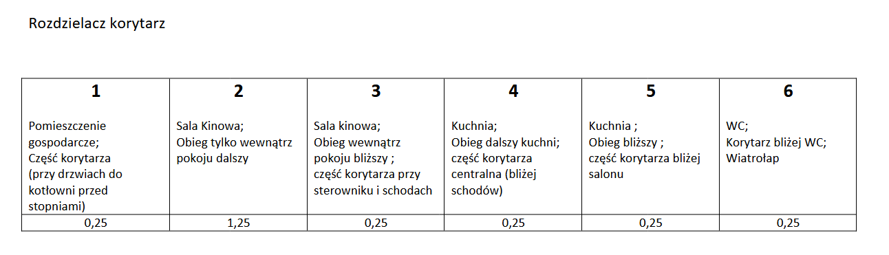

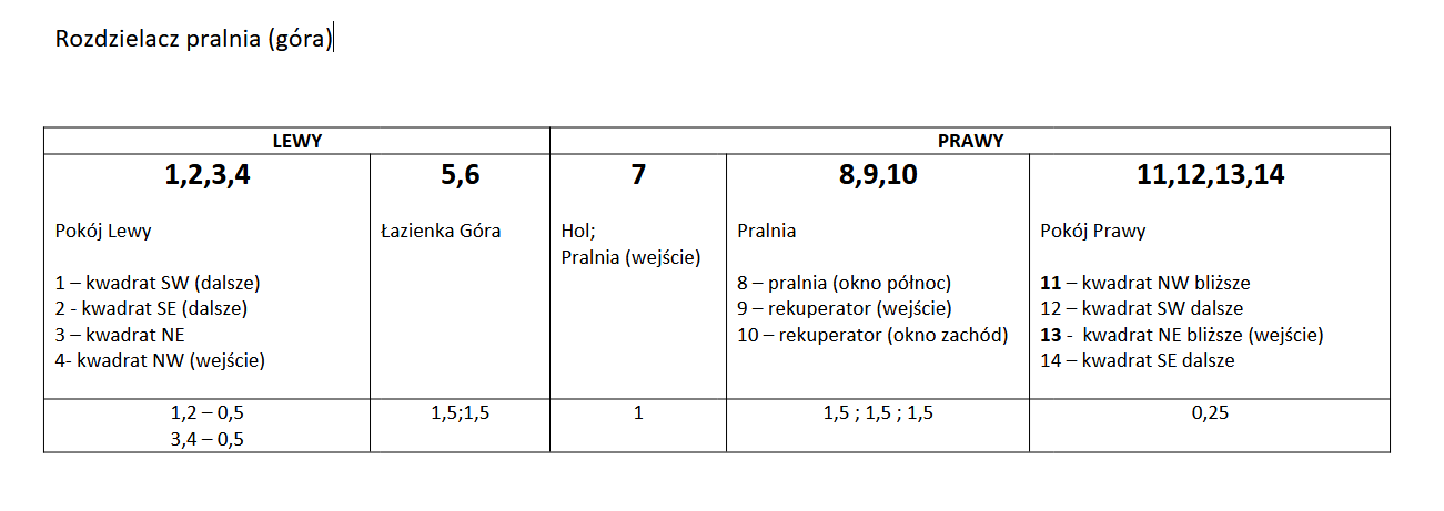

    Charakterystyka zaworów
    Wykres charakterystyki hydraulicznej zaworów w rozdzielaczach KAN-therm

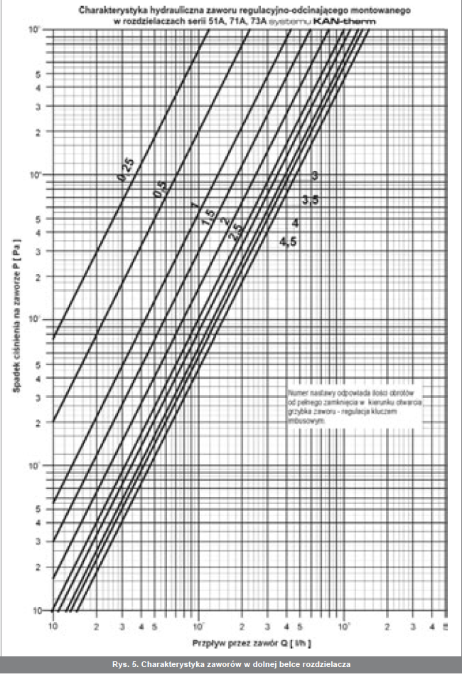

    Dodałeś zdjęcie jakiejś charakterystyki, które jest mało czytelne. Czego dotyczy ta charakterystyka?

    Plumpi napisał:
    Czy ta pompa na zdjęciu to jest pompa od centralnego ogrzewania? Zdjęcie jest nieczytelne. Zrób chociaż zdjęcie tej pompy, aby można było odczytać parametry, albo odczytaj je i napisz.
    To jest pompa od centralnego ogrzewania / obiegowa. Nie ma innej pompy w tej instalacji
    Specyfikacja:
    Grandfos ups 25-60 180
    Plumpi napisał:
    Jak grube są tam rury i z czego? Z miedzi, z tworzywa?
    Miedź jest w samej kotłowni i wchodzi do ściany (w kierunku pompy ciepła na zewnątrz budynku) i podłogi (na rozdzielacze) Niestety nie wiem, od którego momentu przechodzi w tworzywo i w którym miejscu 2 rury wchodzące w posadzkę się rozdzielają na rozdzielacze. Rury z tworzywa wchodzą już w skrzynkach z rozdzielaczy.
    To charakterystyka zaworów na rozdzielaczach
    https://ogrzewanieco.pl/pl/p/file/46882da3532...fd56576fb/Instrukcja-obslugi-rozdzielaczy.pdf

    To tak na szybko, jakie widzę błędy:
    1. Nie napisałeś, jakie rury miedziane są w kotłowni, ale z tego, co widać, to jest to prawdopodobnie rura o średnicy 28 mm. To jest stanowczo za mała średnica dla tej pompy. Chyba że byłoby zainstalowane sprzęgło hydrauliczne lub bufor i to byłoby tylko połączenie pomiędzy sprzęgłem (buforem) a pompą ciepła.
    2. Pompa obiegowa, którą masz zainstalowaną, jest zbyt słaba dla tak dużej i rozległej instalacji. Choć na termometrach widać, że delta jest w miarę prawidłowa i nie przekracza 7 °C, to może być taka sytuacja, że woda przewala się przez najkrótsze pętle, a w tych dłuższych przepływy mogą być bliskie zera. Delta będzie zachowana, a część podłogówki nie będzie grzała. Niby rury w podłodze masz o większej średnicy, a zatem masz nieco mniejsze opory przepływów, ale podłogówki ułożone są dość gęsto i nie wiemy jaka jest rozpiętość długości rur w poszczególnych pętlach.
    3. Rury, którymi podłączone są rozdzielacze, mają zbyt małe średnice. Przynajmniej ten największy rozdzielacz powinien być podłączony rurą 32 mm.
    4. Źle rozgałęzione rury zasilające rozdzielacze. Wszystkie rury powinny schodzić się do kotłowni i wszystkie połączenia powinny być wykonane na wierzchu tak, aby można było dokonać wszelkich przeróbek. W tej sytuacji pozostaje kuć ściany albo wykonać nowe podłączenia do rozdzielaczy. Poprowadzić nowe rury.
    5. Brak rotametrów, przez co nie da się wyregulować całej instalacji i nie wiadomo, jakie są przepływy. Jak widać, ktoś, kto robił tę instalację (chyba nie instalator), nie miał w ogóle pojęcia o takich instalacjach.
    6. Brak stref brzegowych pod ścianami zewnętrznymi i pod przeszkleniami (drzwi balkonowe/tarasowe). To można jeszcze zboleć.
    7. Brak sprzęgła wodnego lub bufora. Przy tak dużej instalacji nie da się zapewnić odpowiednich przepływów wody w obiegach podłogówki, ponieważ pompa ciepła nie pozwoli na tak duży przepływ. Dlatego pompa ciepła powinna tłoczyć wodę tylko i wyłącznie do bufora czy sprzęgła, a druga, mocniejsza pompa powinna kręcić wodą w obiegach podłogówki. Pamiętaj, że im niższa temperatura grzewcza, tym większy przepływ trzeba zapewnić podłogówkom.
    8. Brak odpowietrznika zaraz za pompą obiegową. Pompa ta zamontowana jest na zasyfonowaniu. Jeżeli pojawi się tam jakiś bąbel powietrza, to pompa nie będzie w stanie ruszyć tego obiegu.
    9. Zastosowanie muf stalowych, ocynkowanych pomiędzy elementami mosiężnymi. Po pierwsze, ocynku nie wolno stosować w instalacjach CO, a po drugie, nie należy stosować pomiędzy dwoma elementami mosiężnymi czy miedzianymi. Ze względu na tzw. elektroujemność metali, na stykach obydwu metali powstają ogniwa galwaniczne, które wywołują korozję elektrochemiczną. Ponadto cynk w instalacji CO się odkleja od stali i zaczyna wędrować wraz z wodą w układzie zamkniętym, powodując elektrokorozję w różnych miejscach instalacji. Poza doprowadzeniem do rozszczelnień instalacji to może nawet doprowadzić do uszkodzeń w pompie ciepła.
    10. Brak separatora zanieczyszczeń oraz separatora powietrza. Jeżeli byłby bufor lub sprzęgło, to rolę takiego separatora powietrza wtedy pełni odpowietrznik zamieszczony na buforze/sprzęgle. Przynajmniej nie widzę na zdjęciach. Ba, nawet nie widać zwykłego filtra siatkowego. Filtry, zwłaszcza przy pompie ciepła, są niezbędne i prawie każda z firm produkująca pompy ciepła nie udziela gwarancji na pompę, jeżeli nie będzie filtra, a nierzadko do zachowania gwarancji wymagają montażu separatora magnetycznego.
    Niestety, ze względu na brak rotametrów, nie wiemy, jakie są przepływy w poszczególnych pętlach podłogówki, a regulacja rotametrami jest potrzebna do zrównoważenia przepływów. Te rozdzielacze, które masz, nadają się tylko do instalacji grzejnikowej.

    Tu jeszcze trochę uzupełnienia. Na screenach jak obecnie wyglądają nastawy na rozdzielaczach dla całości instalacji.
    Zauważ, że ten problematyczny obieg, który grzeje najsłabiej (niemal wcale), jest odkręcony na maksa! Można tutaj spojrzeć na charakterystykę rozdzielaczy, jak nastawy się przekładają na spadki ciśnienia na zaworach. Pozostałe obiegi są przeze mnie mocno tłumione, a przy tym grzeją w tej konfiguracji całkiem nieźle. (np. biuro, łazienka dół) - mam w tych pomieszczeniach ciepłą podłogę, co w sumie nie powinno mieć specjalnie miejsca, jak mniemam, przy dobrze zbalansowanej instalacji.
    Tabela z ustawieniami rozdzielacza dla różnych pomieszczeń w instalacji grzewczej.
    Tabela ustawień rozdzielaczy instalacji grzewczej na piętrze pralni. Tabela z opisem i nastawami obiegów grzewczych na rozdzielaczu korytarzowym.
    Na chłopsko/inżynierski rozum większość wody powinna się przelewać właśnie tym najbardziej odkręconym obiegiem (całkowity brak tłumienia) i powinien być on najbardziej dogrzany, a podłoga ciepła. Jednak z jakichś przyczyn tak się nie dzieje.
    Przy odpowietrzaniu / teście ten problematyczny obieg jednak, chodząc samodzielnie jako jedyny w instalacji, grzał. Eliminuje to scenariusz jego zatkania / zabrudzenia itp.
    Nie umiem sobie wytłumaczyć, dlaczego tak to działa...
    Plumpi napisał:
    Ale to nie jest takie proste dać dodatkową pompę na długie i dalekie odległości, bo wiązałoby się to z demolką całej instalacji. Niestety instalacja jest zrobiona źle, bo są rozgałęzienia gdzieś w podłogach czy ścianach.
    Aby to zrobić tak, jak napisałeś, to trzeba by było odłączyć na trójnikach, przynajmniej te rozdzielacze, które nie chcą grzać.
    W pierwszej kolejności należy zamontować rotametry, aby móc stwierdzić, gdzie przepływy są OK, a gdzie nie, i żeby móc zrównoważyć cały układ. Lub też wymienić listwy, bo nie wiadomo, czy się dokupi oddzielnie rotametry do tych listew.
    Nie mamy informacji o długościach poszczególnych pętli. Ale jeżeli pętle są krótkie i nie przekraczają 50-60 m każda, to może być tak, że ta pompa może być na styk.
    Bez montażu rotametrów wymiana pompy może nic nie dać albo dać niewielką poprawę.
    Na wymianę pompy można się zdecydować dopiero wtedy, kiedy stwierdzimy, że przepływy są zbyt małe i nie da się uzyskać większych.
    Montując rotametry, należy też zamienić listwy lub przełożyć zawory, bo rotametry instaluje się na zasilaniu, a zawory na powrocie. Na zdjęciach, o ile kolorystyka motylków zaworów jest zgodna z kierunkiem przepływu wody, to belki są zamienione.
    Zatem należy zacząć od rotametrów. Dopiero później mocniejsza pompa, jeżeli zajdzie potrzeba.
    To jest bardzo dobra sugestia. Od tej modernizacji pewnie latem rozpocznę. Na pewno da to monitoring, co właściwie się dzieje.
    No i jest jeszcze kwestia tych odpowietrzników na powrocie. Cały czas mam przeczucie, że są tam balony powietrza i to one mocno tu mieszają.

    Woda zawsze popłynie lepiej tam, gdzie jest jej najłatwiej, czyli gdzie są najmniejsze opory przepływu.
    To, ze odkręcisz zawory na max nie oznacza, zę woda tam bedzie płynąć, bo wystarczy, że właśnie tam bedą najdłuższe pętle lub najdalsze obiegi i woda o wiele łątwiej popłynie tam, gdzie te obiegi są krótsze, pomimo, ze nawet je lekko przymkniesz zaworami.
    Wszystko przez to, że pompa aby pokonać większe opory przepływu musi mieć większe ciśnienie tłoczenia tzw. wyższe podnoszenie.
    Pompa, któą masz obecnie zainstalowaną to pompa o dość niskim podnoszeniu. Aby pracowała w takiej instalacji jak Twoja to wszystkie obiegi muszą być krótkie.
    Odpowietrzników automatycznych na powrocie się nie montuje, bo cześto dochodzi do sytuacji, że zamiast odpowietrzać to potrafią napowietrzać instalację.
    Ale na Twoich zdjęciach widać, zę na powrocie są czasami odpowietrzniki ręczne, a automatyczne wszędzie na zasilaniu.
    O ile kolorystyka rączek zaworów zgodna jest z kierunkiem przepływu.
    Obawiam się, ze docelowo moze się okazać, ze jednak bedzie potrzebne doprowadzenie oddzielnych rur o więszej średnicy do tych rozdzielaczy.
    Taką rurą PEX jak masz 25/26mm to można podłączyć te dwa rozdzielacze 6-obwodowe i to do każdego rozdzielacza oddzielnymi rurami.
    Te większe rozdzielacze powinny mieć rury 32mm.
    Tutaj masz problem taki, że wszystkie rozdzielacze zasiane są rurą 25/26 a po drodze jest po kilka trójników.
    Sama rura wewnątrz ma średnicę przepływu 20mm, a wszystkie złączki jeszcze mniejsze średnice.
    Co gorsze trójniki masz plastikowe (prawdopodobnie PVDF lub PPSU), które mają jeszcze mniejsze średnice wewnętrzne niż złaczki mosiężne. W takich złaczkach przeloty są rżędu 12-13mm.
    Woda przepływając przez takie przewężenia musi mocno przyspieszyć. Przyspiesza do tak dużych prędkości, że dochodzi w środku do kawitacji. Poza tym woda w takim trójniku przy tak dużych prędkościach nie za bardzo chce skręcać w odnogę. Tworzy się duży opór przepływu. Aby to zrozumieć to wyobraź sobie wypływ wody ze strumienicy (sikawki) strażackiej. Spróbuj w taki strumień wsadzić jakiś przedmiot, aby przekierować ten strumień wody w bok. Prędziej rękę połamie nić Ci się to uda zrobić. Co prawda ta strumienica to trochę przejaskrawiłem zjawisko, ale chodziło mi o zrozumienie zasady jaka rządzi przepływami w takich trójnikach.
    Jeżeli już dajemy trójniki to przekroje rur powinny być stopniowane, a u Ciebie widać trójniki o jednym wymioarze w koło.
    Oczywiście pęcherze powietrza mogą krążyć, bo nie masz separatora powietrza, a przepływy są zbyt małe, żeby to powietrze przegnać z instalacji.
    Jeżeli chodzi o tego pseudoinstalatora to coś tam podpatrzyła jak sie wykonuje tego typu instalacje, ale nie ma pojęcia i wiedzy o przepływach, a bez tej wiedzy nie da się zrobić dobrze takiej instalacji.

    Gdybyś miał zawory to mogłbyś odopowietrzyć każdą nitkę osobno. Tam naprawdę bywa dużo powietrza, a już przy takim metrażu to nie wiem jak instalator sobie wyobrażał prawidłowe odpowietrzenie. Mając zawory można wymusić aby woda płynęła na najdłuższych odcinkach.
  • #18 21449709
    Plumpi
    Posty: 7987
    Pomógł: 861
    Ocena: 2624
    Pseudoinstalator w ogóle sobie nie wyobrażał odpowietrzania, bo zdemontował przyłącza do odpowietrzania.
    Zobacz tam na zdjęciach takie czarne elementy na końcach belek. To są specjalne przyłącza z zaworami, dodatkowo zabezpieczone kapselkiem z gwintem, które służą do podłączenia pompy czyszcząco-odpowietrzających.
    Idę o zakład, że fabrycznie takie przyłacze było przy każdej belce.
    Standardowo każda z belek powinna mieć zamontowane takie przyłącza, ale jak widać największy rozdzielacz nie ma wcale, a w pozostałych rozdzielaczach pozostawił tylko po jednym.
    Bez tych przyłączy bardzo trudno jest odpowietrzyć taką instalację.

    Rozdzielacz Parter1 (Korytarz) - Powrót
    Rozdzielacz Piętro - Zasilanie i Powrót
    Rozdzielacz Parter2 (Garderoba) - Brak
    Te zawory też pewnie dobrze dorobić tu i tu na wszystkich.

    8. Brak odpowietrznika zaraz za pompą obiegową. Pompa ta zamontowana jest na zasyfonowaniu. Jeżeli pojawi się tam jakiś bąbel powietrza, to pompa nie będzie w stanie ruszyć tego obiegu..
    To też zauważyłem i sporo nad tym się zastanawiałem, co się dzieje, jeśli powietrze tu się nagromadzi.
    I czy może być tak, że podczas dopuszczania wody do instalacji (ten zawór przy naczyniu wzbiorczym na zdjęciu z żółtą nakrętką) z węża, pod ciśnieniem z sieci, czyli minimum te 3 bary, nie powinno wypchnąć tego powietrza przez wąż do sieci? To samo teoretycznie powinno się wydarzyć z ewentualnym powietrzem na rozdzielaczach na powrocie?
    Pomóż pliz rozwiązać ten eksperyment myślowy okiem praktyka, bo nad tym też długo się głowiłem, jak to funkcjonuje.

    Jeśli chodzi o obiegi, to na każdym obiegu na powrocie jest zawór, który można regulować imbusem.
    Ma określoną charakterystykę tłumienia w relacji do ilości obrotów (od 0 do 5,5).

    Ale zawory są na każdej nitce we wszystkich rozdzielaczach :)
    Na górnych listwach są zawory pod siłowniki z tymi seledynowymi czy niebieskimi pokrętłami. Tymi pokrętłami można zamknąć zawór.
    Na dolnych listwach natomiast są zawory regulujące przepływ na klucz imbusowy, którymi także można zamknąć obieg.
    Tam z reszta na jednym ze zdjęć widać klucz imbusowy wsadzony do jednego z tych zaworów.
    Tyle, że to nie są rozdzielacze do ogrzewania podłogowego, ale do grzejników.
    Te zawory na imbus służą do kryzowania instalacji.
    W przypadku podłogówek muszą być rotametry, bo pętle podłogówek zawsze mają różne długości pętli, a tym samym różne opory przepływów i nie da się takiej instalacji zrównoważyć bez pomiaru przepływu w każdej pętli.
    W przypadku grzejników różnice w oporach przepływów są nieznaczne.
    Grzejniki się kryzuje z tego względu, że ich obiegi mają bardzo małe opory przepływu, a grzejników snie da się kupić na zasadzie 75,34cm długości. Poza tym w budownictwie wielorodzinnym instalacja jest zbyt rozległa i trzeba rozłożyć energię równomiernie na poszczególne lokale i pomieszczenia. W przeciwnym razie jeden lokator będzie miał w mieszkaniu saunę, a drugi igloo.

    I czy może być tak, że podczas dopuszczania wody do instalacji (ten zawór przy naczyniu wzbiorczym na zdjęciu z żółtą nakrętką) z węża, pod ciśnieniem z sieci czyli minimum te 3 Bary nie powinno wypchnąć tego powietrza przez wąż do sieci? To samo teoretycznie powinno się wydarzyć z ewentualnym powietrzem na rozdzielaczach na powrocie?
    Pomóż pliz rozwiąząć ten eksperyment myślowy okiem praktyka bo nad tym też długo się głowiłem jak to funkcjonuje.
    Dobijanie świeżej wody wypchnie powietrze, ale tylko to, które zgromadzi się w najwyższych punktach instalacji. W tych najwyższych punktach powinny być zamontowane odpowietrzniki.
    Tylko trzeba wiedzieć, że wraz ze świeżą wodą, dostarczamy kolejnej porcji powietrza do instalacji. W wodzie z kranu jest rozpuszczone powietrze, które będzie odgazowywać przez wiele dni. Nawet 2-3 tygodnie. Powstałe w instalacji bąble powietrza będą się gromadzić w każdym zasyfonowaniu.
    Nawet sama rura a podłodze ma takie zasyfonowania, bo miejscami rura bardziej przylega do styropianu, a w innych miejscach nieco odstaje.
    Przy zbyt wolnym przepływie te pęcherze mogą blokować obieg w danej pętli.
    Aby to powietrze wypchnąć z tej podłogówki to prędkość przepływu wody musi być odpowiednia.
    Dlatego też w instalacji robi się separator powietrza, który wyłapuje maleńkie pęcherzyki powietrza, zanim z nich jeszcze nie powstaną większe bąble.
    Tu niestety brakuje takiego separatora.
