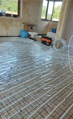

    Dobry wieczór. Bardzo proszę o pomoc w rozwiązaniu problemu z przepływem wody w ogrzewaniu. Dom 83 m² (parter i piętro). Niestety, brak projektu instalacji CO. Kocioł gazowy 1F z zasobnikiem CWU. W całym domu ogrzewanie podłogowe realizowane przez rozdzielacz 6 obwodów na parterze i taki sam rozdzielacz 6 obwodów na piętrze. W podłodze PEX 16, a zasilanie rozdzielaczy to PEX 25. Niestety, oba rozdzielacze zasilane z jednej linii PEX 25. To znaczy, że z kotła wychodzi jedna linia zasilania i powrotu PEX 25 i biegnie do rozdzielacza na piętrze, a po drodze jest rozdzielona trójnikami i zasila rozdzielacz na parterze. Pompa obiegowa to tylko ta zamontowana w kotle i mimo że ustawiona na 100% mocy, na rotametrach przy odkręceniu wszystkich pętli przepływ jest max 0,5–1,0 l. I tu moje pytanie. Na jaką średnicę rur wymienić linię zasilania rozdzielaczy oraz jak włączyć do układu wydajniejszą pompę obiegową, żeby osiągnąć większe przepływy? Rozdzielacz podłogówki z sześcioma pętlami PEX16 pod ścianą, z rotametrami i zaworami. Kocioł gazowy Viessmann, zasobnik CWU i naczynie wzbiorcze w kotłowni Gazowy kocioł wiszący z podłączonym zasobnikiem CWU i niebieskim naczyniem przeponowym Instalacja hydrauliczna w ścianie z rurami PEX czerwonymi i niebieskimi oraz trójnikiem.

  • #5 21735728
    dyndel
    Posty: 20

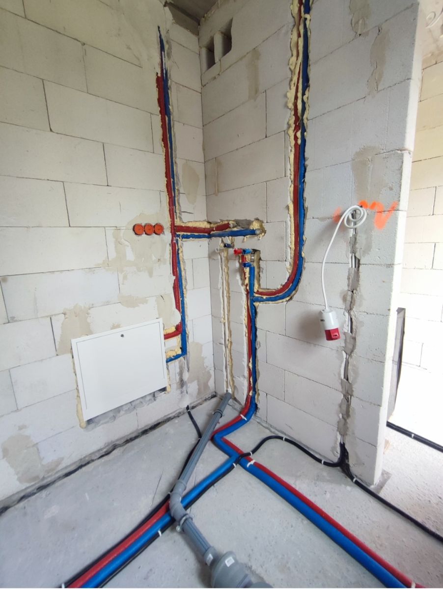

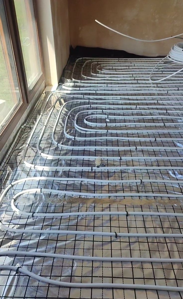

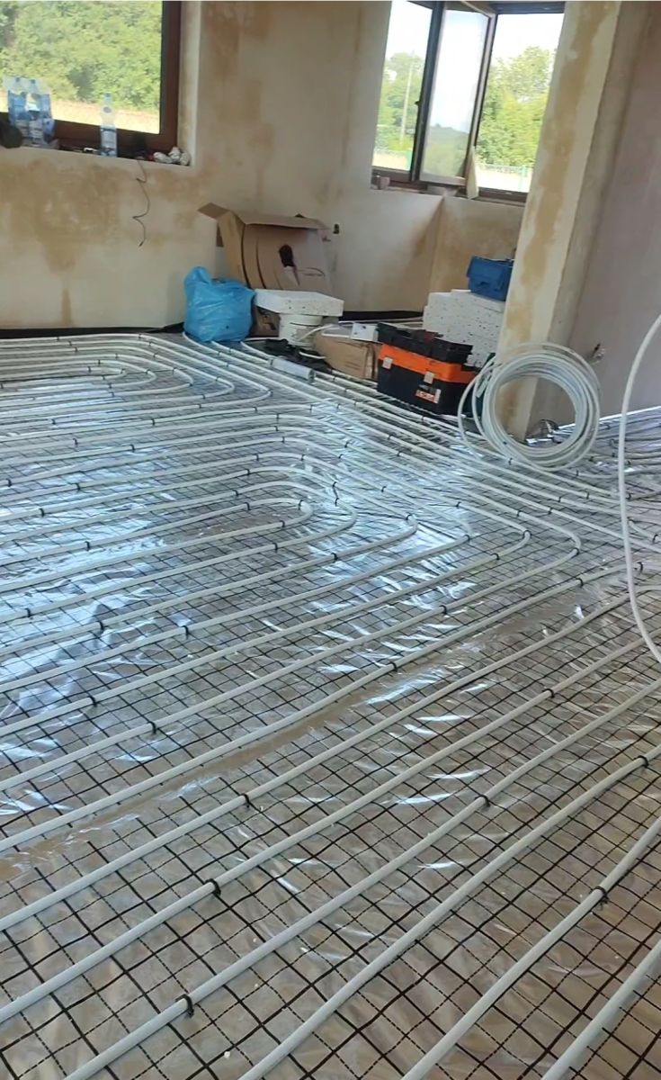

    Mam tylko dwa zdjęcia z układania rur na podłodze i coś mi się kojarzy, że pętle były po około 60 m, ale mogłem coś pomylić.
    System rur ogrzewania podłogowego ułożony na siatce stalowej w pustym pomieszczeniuBiałe rury ogrzewania podłogowego ułożone na siatce zbrojeniowej i folii aluminiowej

    Plumpi
    Posty: 8041
    Pomógł: 867
    Ocena: 2645
    Pętle dość krótkie. Dodatkowa pompa wymagałaby jeszcze montażu sprzęgła hydraulicznego, ale nie jest potrzebna. Wszystko powinno hulać na tej jednej pompie wbudowanej w kocioł.
    Zasadniczo przy tak krótkich pętlach nie są potrzebne duże przepływy. Ale jeżeli chcesz je poprawić to najlepiej i najprościej byłoby odłączyć jeden z rozdzielaczy od obecnego podłączenia i doprowadzić do niego nowe rury wprost spod kotła.

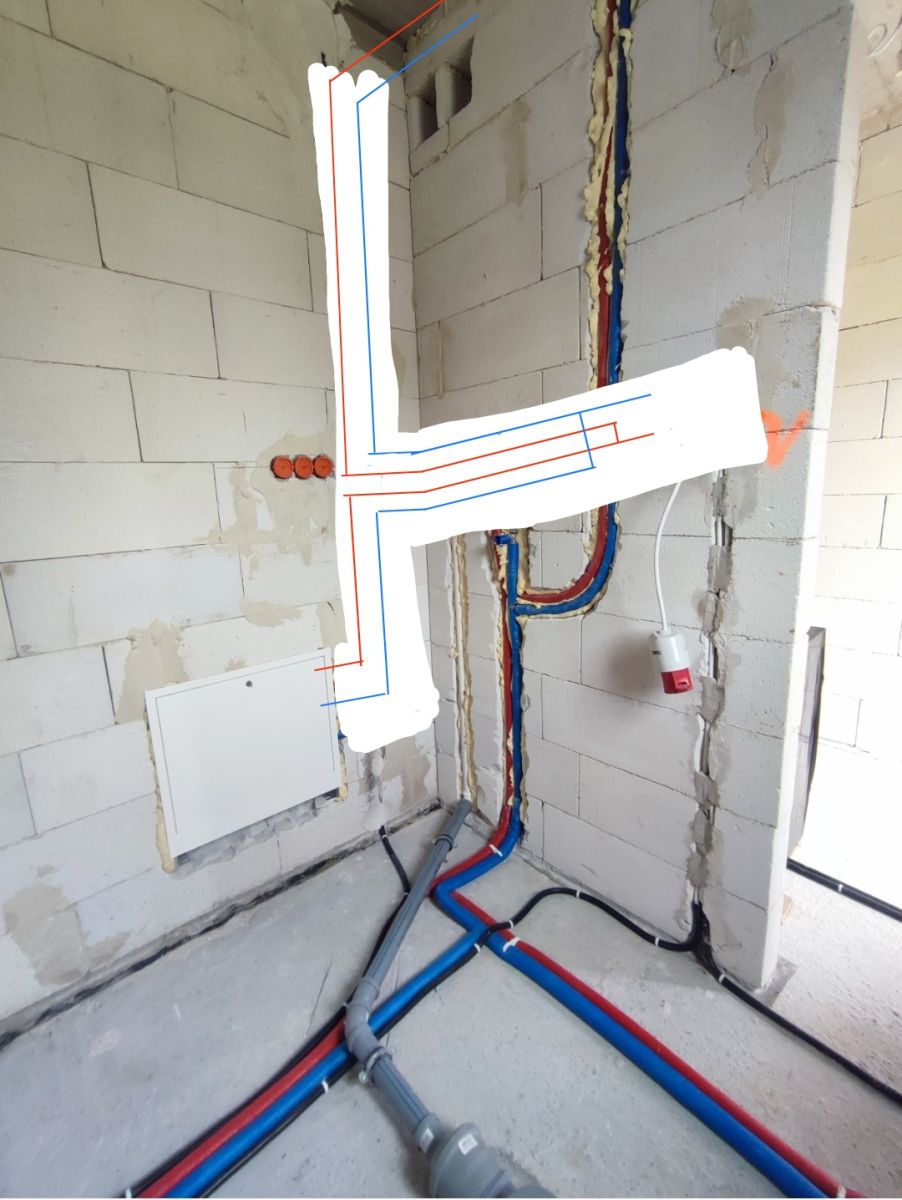

    Pod kotłem rozdzielić na trójnikach obwody i zasilić każdą ze skrzynek oddzielnymi rurami PEX 25/26
    To powinno załatwić problem.

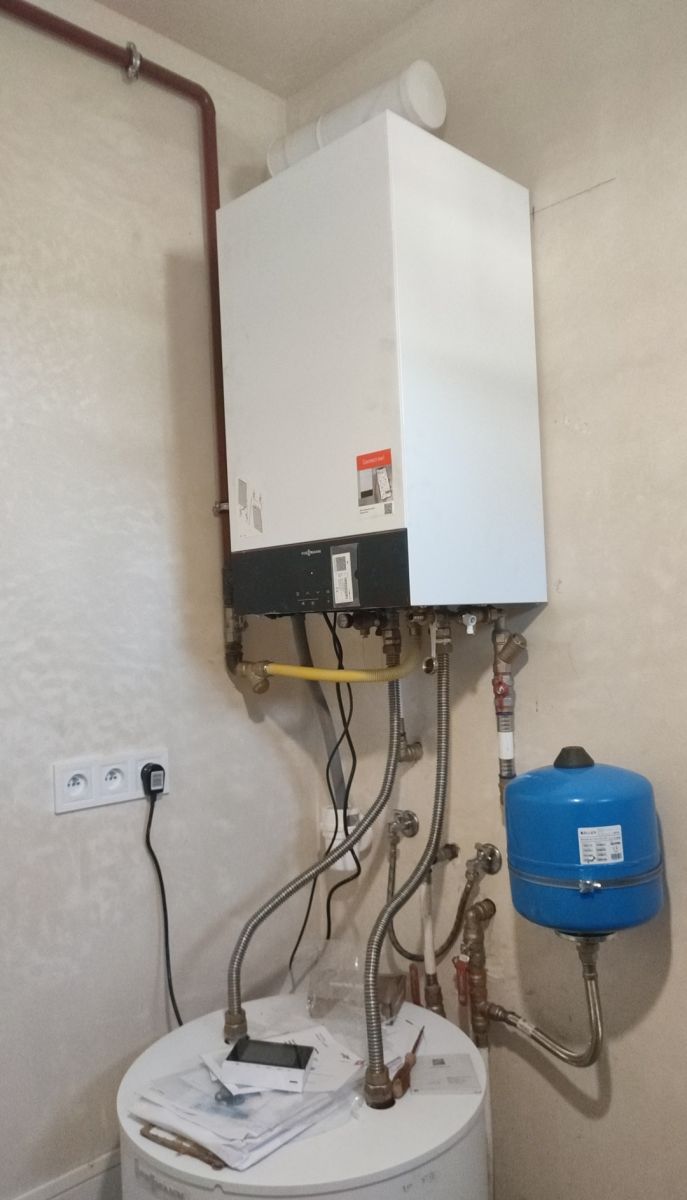

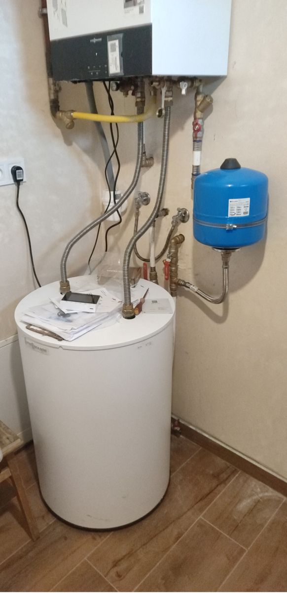

    Viessmann Vitodens 100-W B1HF 19KW

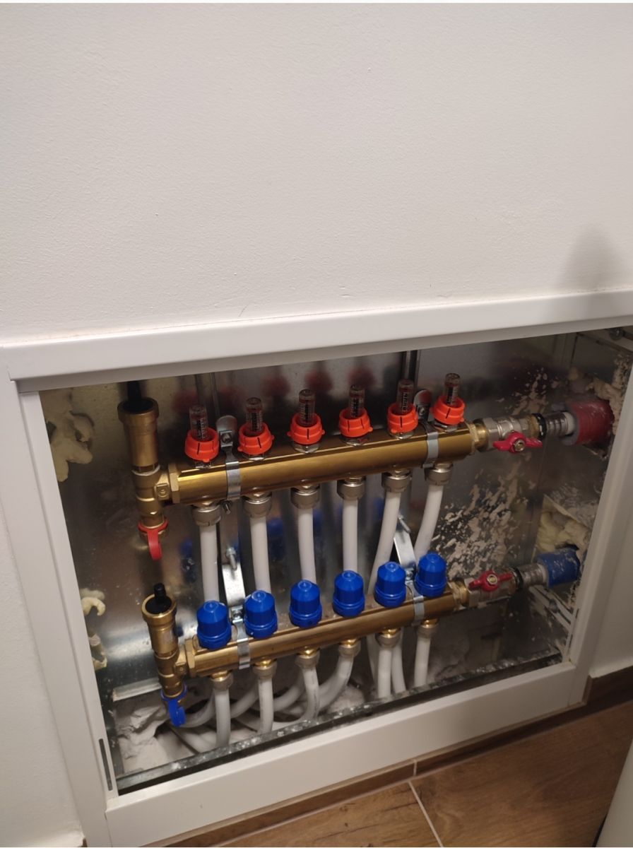

    A wiecie że rotametry mogą być jedne drugim nie równe? Miałem u mnie mały przepływ na rozdzielaczu DIAMOND i z ciekawości zamieniłem 1 rotametr na podobny innej firmy i okazało się że zamiast 1.0 mam 1,5 teraz na nim, więc wymieniłem wszystkie na rodzielaczu. Pewnie tamte miały twardziejsze sprężynki.
    Zakup na próbę 1 szt. ale innej firmy niż ten w rozdzielaczu i zobacz czy będzie inaczej pokazywał.

    Podłączyłem do rozdzielaczy wąż ogrodowy 1/2 cala i podpiąłem go do kranu. Ustawiłem na reduktorze ciśnienie wody 2 bar i płukałem pętlę, myśląc, że może są zapowietrzone albo PEX w podłodze gdzieś się załamał i nie będzie przepływu. Na rotametrach przepływ pokazywał na full (5 l). Przy okazji próbowałem regulować przepływy, żeby zobaczyć, czy rotametry i zawory działają prawidłowo. Wszystko wyglądało poprawnie... Problem nie polega tylko na tym, że przy pracy kotła rotametry pokazują mały przepływ, ale pomieszczenia są niedogrzane. Kocioł też załącza się na krótkie cykle pracy, bo nie ma odpowiedniego odbioru ciepła przez podłogę.

    Czy podgrzanie ciepłej wody działa prawidłowo?
    Jak długo jest ta instalacja użytkowana?
    Wg instrukcji do tego kotła o mocy 19 kW nie ma możliwości zmiany nastawy fabrycznej pompy obiegowej w kotle. Czy można jakoś wytłumaczyć tą rozbieżność informacji?
    Jakiej średnicy jest filtr siatkowy na powrocie CO do kotła? Czy na próbę można wykręcić siateczkę z filtra i zobaczyć czy coś się zmieniło?
    (Może wersja kotła HC ma inne opisy niż wersja HF)
    A faktycznie wersja HF ma takie możliwości.

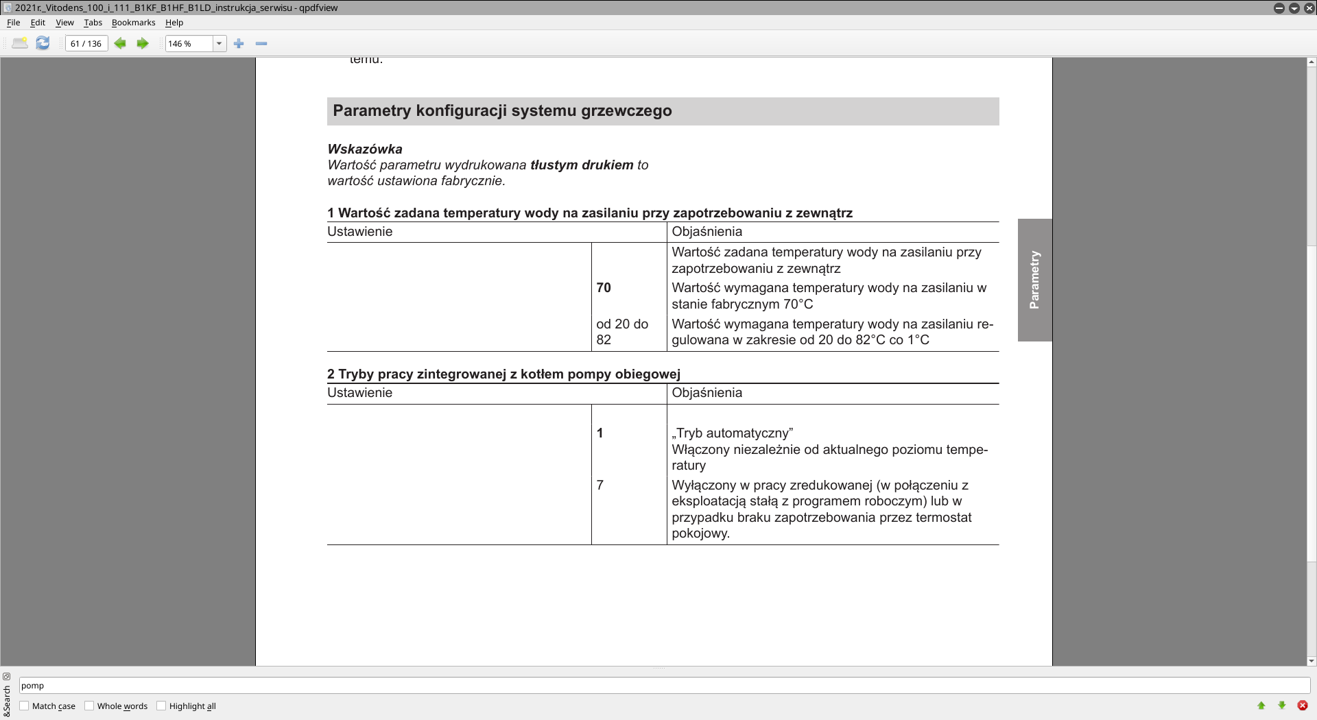

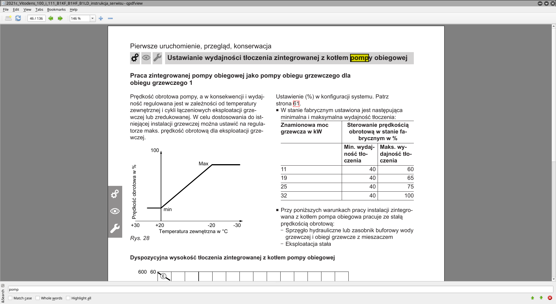

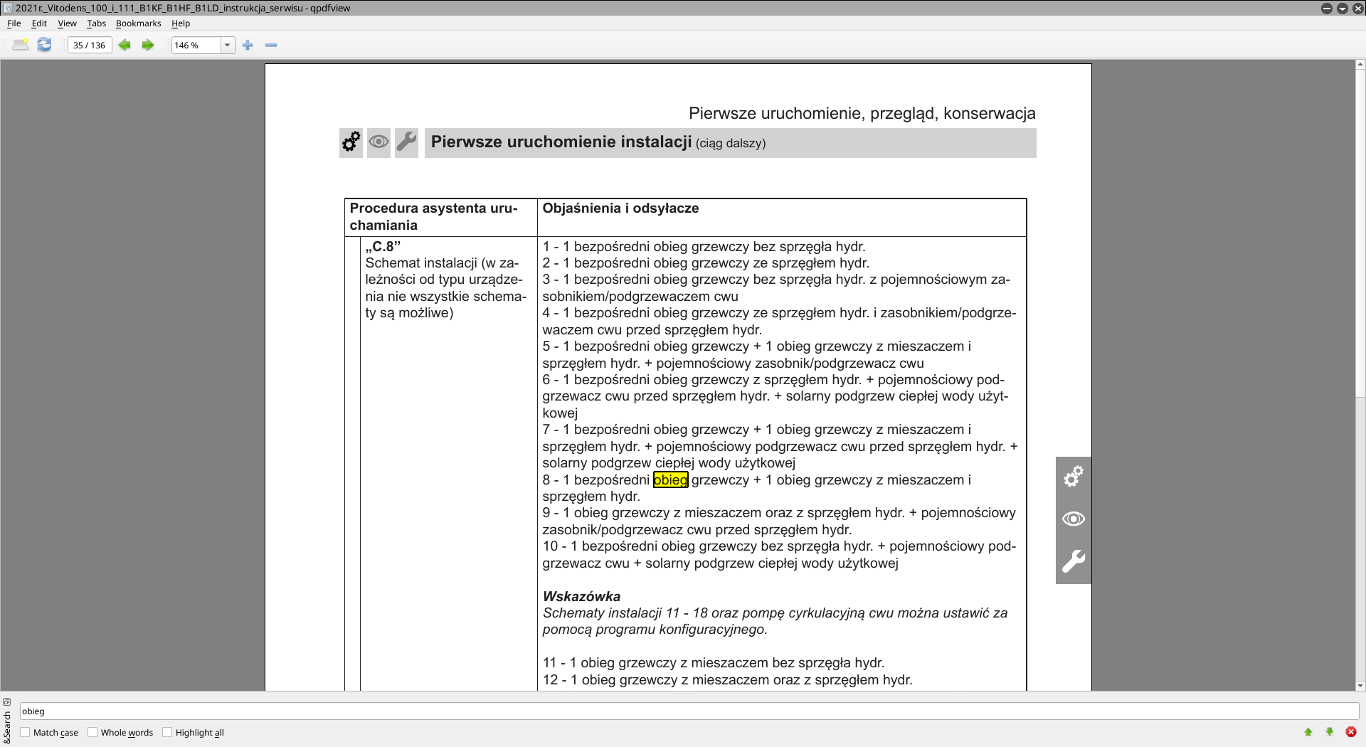

    Czy można przedstawić jakie są ustawienia na załączonych obrazkach z instrukcji serwisowej kotła HF?
    Tabela ustawień schematów instalacji kotła HF w procedurze pierwszego uruchomienia
    Ustawienia temperatury zasilania i trybu pracy pompy kotła HF z instrukcji serwisowej
    Tabela ustawień wydajności pompy obiegowej z wykresem zależności od temperatury.

    Wg instrukcji serwisowej kotła HF ten punkt dotyczy nastawy "maksymalnych" obrotów pompy. Sądzę, że należy jeszcze ustawić parametr dotyczący minimalnych obrotów pompy.
    Czy można dla pewności spisać i podać wszystkie parametry ustawione w B2 oraz B5?

    Powtórz jeszcze ten eksperyment, ale odłącz jeden z rozdzielaczy i zobacz o ile wrośnie przepływ na tym otwartym.
  • #24 21738395
    dyndel
    Posty: 20
    Przy zakręceniu jednego rozdzielacza na drugim przepływ wzrósł dwukrotnie. Czyli jak na pętli było 0,5 l, to wzrósł do 1 l. To samo było niezależnie, czy zamknąłem na piętrze i sprawdzałem na parterze, czy na odwrót.

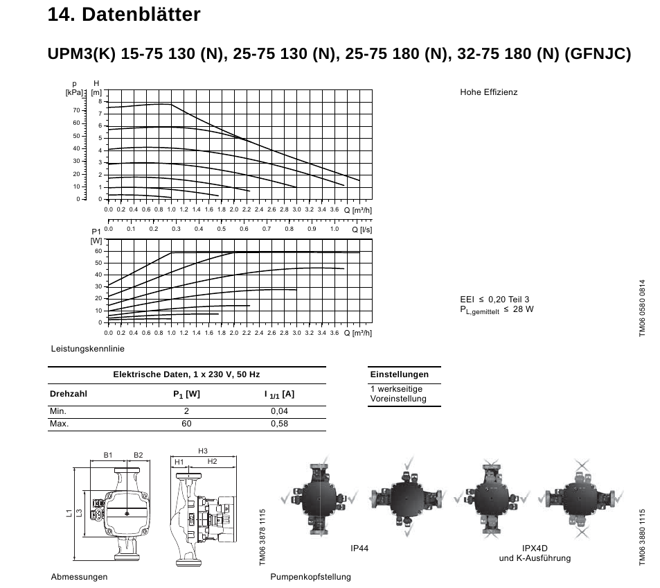

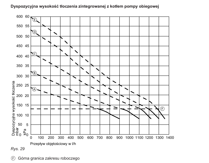

    Muszę przyznać, że moje przekonanie o lepszych osiągach pompy w kotle nie mają oparcia w dokumentacji. Z lenistwa i braku czasu tego wcześniej nie sprawdziłem.
    Tak więc załączam wykres pompy z charakterystykami już na króćcach wlotu i wylotu z kotła na instalację CO:
    Wykres zależności wysokości tłoczenia od przepływu objętościowego dla pompy obiegowej kotła
    oraz wykres charakterystyki pompy wyznaczony przez producenta w warunkach laboratoryjnych (zdjęta charakterystyka na wlocie i wylocie pompy)
    Wykresy charakterystyki pracy pompy UPM3 z oznaczeniami wydajności i ciśnienia
    Porównując obie charakterystyki, przy wysokości podnoszenia np. 2 metry sł. wody widać, że wydajność dyspozycyjna układu kotłowego wynosi 1,1 m3/h a pompy UPM3 około 3,6 m3/h.
    Tak znaczącego spadku wydajności (dyspozycyjnego przepływu) się nie spodziewałem.
    Jeżeli faktycznie wymagane jest na każdej pętli podłogówki przepływ 3l/min to przy 12 pętlach oczekiwany jest dyspozycyjny przepływ około 2.16 m3/h co jest nie do osiągnięcia przez pompę zamontowaną w kotle.

    Plumpi
    Posty: 8041
    Pomógł: 867
    Ocena: 2645
    Łączna powierzchnia to 83m2
    Na zdjęciu widać rozstaw rur co 15cm. Ale nawet zakładając gęstość ułożenia co 10cm to wychodzi łącznie 830mb rury. Przy 12 pętlach daje średnio 69m rury na każdą pętlę i to już mocno naciągnięty wynik w górę. Przy rozstawie 15cm to wychodzi mniej jak 50mb rury na pętlę.
    Przy tak krótkich pętlach w zupełności wystarczą przepływy rzędu 1-1,5l/min.
    3l/min to musiałby być przepływ przy pętlach o długościach ponad 100mb.

    Problemem jest montaż jednej rury pex , a największym to są same kształtki, które drastycznie zmniejszaja przepływ całego rozdzielacza. Instalatorom leniom nie chce się wyginać za pomocą sprężyn ciasnych łuków z rurami pex i idą na łatwiznę i pakują ogromne ilości kolanek , bo łatwiej i szybciej. Ale drożej i gorzej.
    Pompa obiegowa w kotle gazowym z samej konstrukcji spiralnej wymiennika kotła ma utrudnione życie jeżeloi chodzi o wydajność. Do tego dochodzą małe przekroje zaworu 3-drogowego, i czesto bardzo małe przeloty zaworów odcinających z półśrubunkami ( tak, te dedykowane do kotłów i czesto z zintegrowanymi filtrami siatkowymi).
    Dlatego powinny być zrobione oddzielne linie zasilajace do każdego z rozdzielaczy.
    Dla pokazania problemu na pewnej ( nie mojej instalacji) z rurami pex 25 ( fi wewn. 20mm) na 11 obwodów, przepływy osągane max to 1l/min przy zastosowaniu osobnych pomp za sprzęgłem na najwyższym biegu pompy 25/70 charakterystyka CP (stałociśnieniowwa)
    Na innej, mojej instalacji z identycznym sprzęgłem, i takimi samymi pompami, ale przy zasilaniu rozdzielaczy rurami pp40 ( fi wewn. 29mm) przepływy były rzędu 1-1,5 l/min na najniższym biegu CP.

    Problemem rzeczywiście jest ograniczony przepływ przez zbyt małą średnicę rur na zasilaniu rozdzielaczy. Wpinając w układ „na krótko” pompę LFP PCOw 25/6z na III biegu, udało się osiągnąć 2 l przepływu na każdej pętli. Po wyregulowaniu przepływów na pętlach do 2 l w niedogrzanych pomieszczeniach i 1–1,5 l w reszcie pomieszczeń, w końcu mogłem osiągnąć oczekiwane temperatury we wszystkich pomieszczeniach. Na kotle ustawiałem 30–32°C i bez problemu udawało się dogrzać. Różnica temperatur zasilanie/powrót wynosi 5–6°C. Co do mocy kotła, to minimalna, jaką można ustawić (do jakiej kocioł może zmodulować), to 7–14%, a maksymalna to 15–100%. Wymienię te rury na 28 mm stalowe zagniatane, ale nie wiem, jak to podzielić na dwa rozdzielacze. Czy zrobić tak, jak jest teraz, czy dać osobne linie tak, jak na załączonym zdjęciu?Instalacja hydrauliczna z kolorowymi rurami i schematem narysowanym na ścianie

    Czyli lepiej trójnik w ścianie z rozdzieleniem góra-dół niż pod kotłem.
    Rury miedziane lub stal zaciskane są OK. Krótki odcinek to dużo nie wydasz.
    Spojrzałem ponownie na foto. Można się czepiać, ale instalatorowi zabrakło wyobraźni. Pod kotłem nad filtrem to kolanko fi 10 wewnętrznego przepływu?
    Zamontuj zawór zwrotny na powrocie z wężownicy i zaizoluj te rury kauczukiem, co znacząco wyciszy przepływ na tych karbowanych rurach.
    Zawór zwrotny powstrzyma przepływ przez wężownicę podczas pracy na CO i zatrzyma wychładzanie zasobnika.
    Postaraj się zachować przepływ 2 litrów na minutę.
    Jak Ci to pomoże, to zostaw te rury w ścianie pod kotłem, a wyjdź trójnikami i od trójników podłącz się do kotła rurami na zewnątrz – nadtynkowo.
