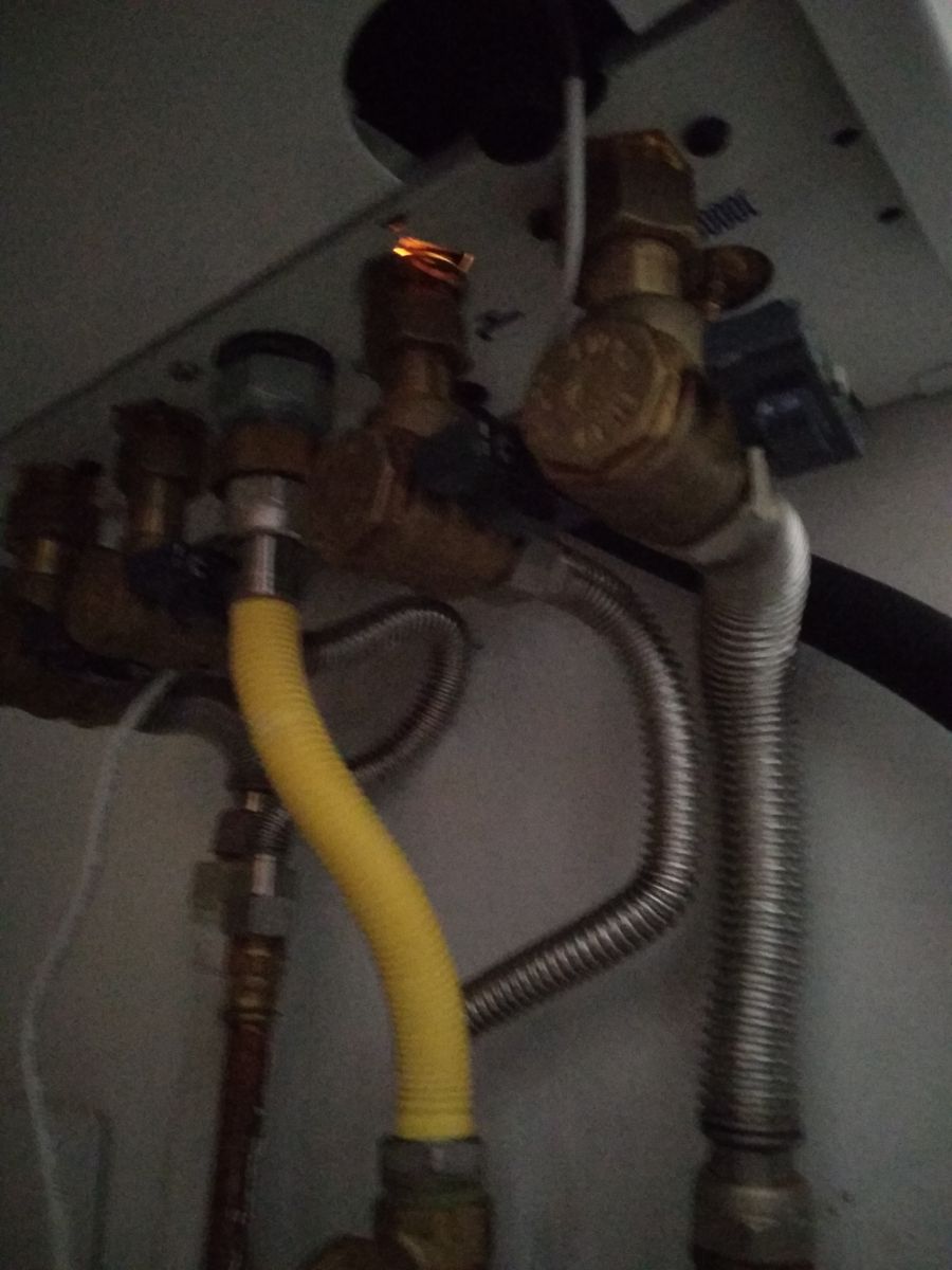

    Mam problem z kotłem gazowym kondensacyjnym, dwufunkcyjnym. Na wejściu zimnej wody widać na zdjęciu, rozgrzewa się do czerwoności, aż iskry lecą. Proszę o pomoc.
    Fragment instalacji kotła gazowego z widocznymi rurami i iskrzącym elementem.
    Czy ktoś mi pomoże mam żonę w ciąży i się boję że może wybuchnąć dlatego nie grzeję

    Te rurki się na pewno rozgrzewają, czy to prześwituje(światło), ogień z komory spalania?
    Jeśli to jest z komory spalania, to iskry mogą się pojawić.

    Rurki są bardzo gorące a szczególnie od zimnej wody ale tam niema komory spalania chyba jak wyłączę kocioł to jeszcze 10 minut syczy i jest czerwona złączka
    Jest odcięty gaz i prąd i 10 minut syczy i jest gorące

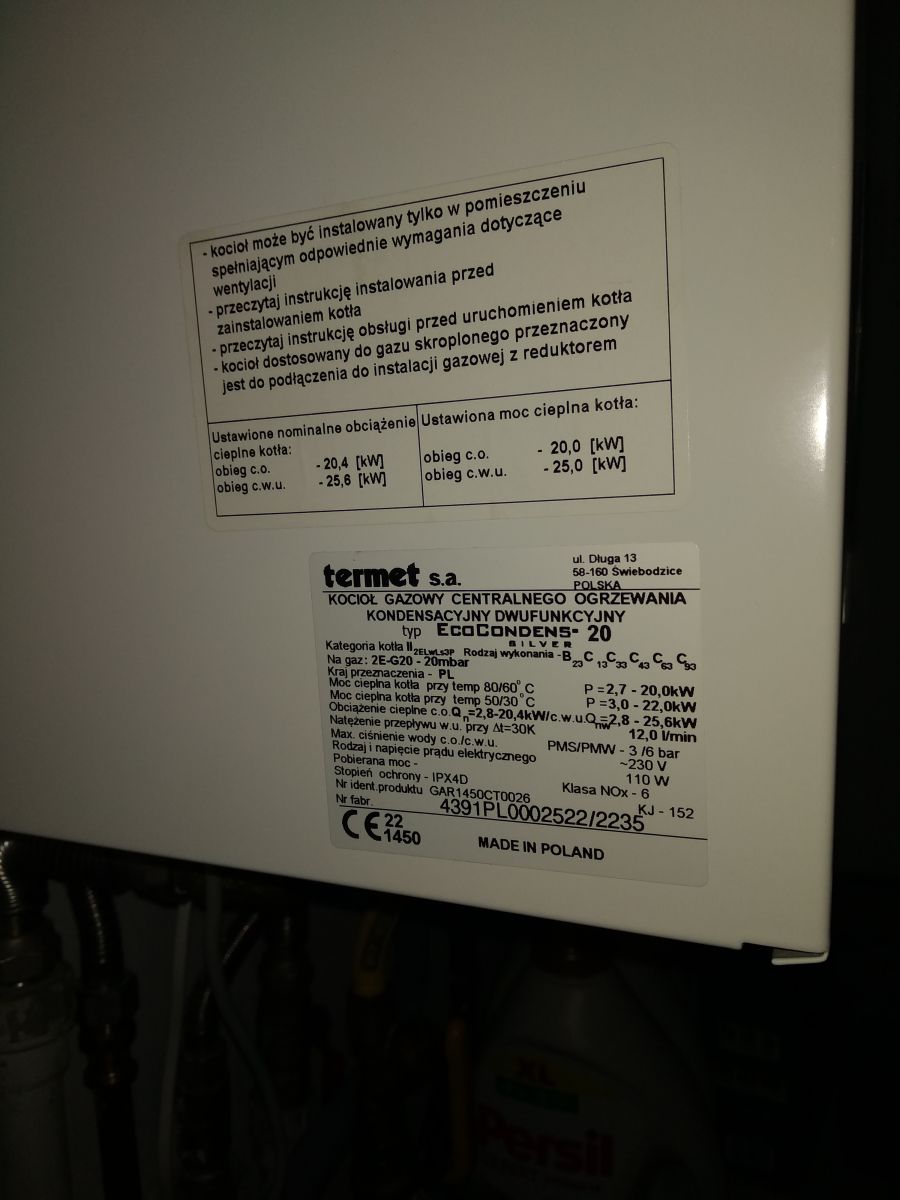

    Etykieta kotła gazowego Termet z instrukcjami i parametrami technicznymi

    Zobacz czy kocioł ma w gniazdku i na samym kotle sprawny przewód "N" Często jak się upali to robi rurka za przewód.
  • #5 21297410
    krzysl 45
    Posty: 36
    Dziękuję bardzo, myślę, że to będzie to. Zaraz ma przyjść elektryk, to mu podpowiem.

    nie wiem o co chodzi jak cos zle to przepraszam , problem został rozwiązany.

    Pomógł Mi Michał 74 przewód N jakimś cudem się odłączył .
    Rurka robiła za przewód N

    Wychodzi na to że nie pierwszy i nie ostatni raz takie cudo.
    Znajomemu w kuchni gazowej grzała się własnie rurka z gazem.. Postanowił ją wymienić (o czym myślał nie wiem) i go poraziło podczas odkręcania.
    Mieszkanie w bloku z wielkiej płyty układ z gniazdka do gniazdka i gdzieś puściło."N"
