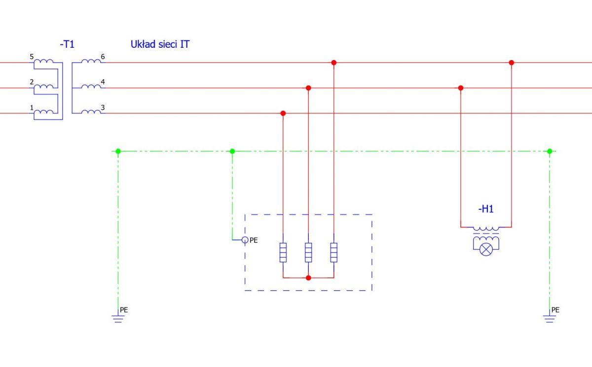

    Witam, mam pewną zagwozdkę, jak działa instalacja elektryczna w kopalni. Wiedząc, że jest tam układ sieci IT, to na jakiej zasadzie działają tam urządzenia takie jak lampy na 230 V, gdzie stosuje się same fazy, które każda ma napięcie, jak to działa?

    @darek4905 Zwyczajnie działają. Nie ma tam żadnych faz sieci, tylko dwa przewody między którymi występuje określone napięcie, a całość jest izolowana od ziemi oraz standardowej sieci energetycznej przy użyciu transformatora. Takie to trudne ? Poczytać się nie chce, co ?

    Pracowałem 6 lat w koksowni gdzie również jest sieć IT. Lampa pracuje normalnie nie ma przewodu N ale pomiędzy dwoma przewodami jest napięcie 230V ok. 115V do ziemi w normalnym trybie pracy dlatego urządzenia 230V działają normalnie. A po awarii czyli doziemieniu, sieć IT pracuje jak TN czyli w jednej dziurce gniazdka masz pełne napięcie 230V a w drugiej 0V względem ziemi i urządzenie nadal pracuje a służby utrzymania ruchu mają czas na zlokalizowanie miejsca awarii. Dlatego jest zakaz używania tzw. neonówek gdyż świecą w obu dziurkach gniazdka:)

    >>21298056 Czyli jak się przyłoży miernik do fazy i uziemienia to ile powinno pokazać 230 V? czy płowa tej wartości?

    Każda z faz jest izolowana od uziemienia, więc miernik powinien wskazać "0".

    >>21303398 No ok, to dlaczego mając wpięte 2 fazy (na każdej z faz jest podane napięcie), to gdzie się robi podział, żeby urządzenia np. lampy działały na 230 V, mając ciągle zasilanie na 2 fazach?

    Popatrz:
    Schemat elektryczny układu sieci IT z transformatorem i lampą zasilaną.

    Dla odbiornika jednofazowego jest obojętne czy jest podłączony między dwa przewody fazowe czy też między przewód fazowy a neutralny, ważne jest napięcie na jakie jest wykonany.
    W sieci IT odbiorniki jednofazowe korzystają z napięcia międzyfazowego.
    Na kopalni w sieci trójfazowej transformator jest tak wykonany, że napięcie 220V jest między fazami a nie tak jak w sieci domowej gdzie między fazami jest napięcie 400V.
