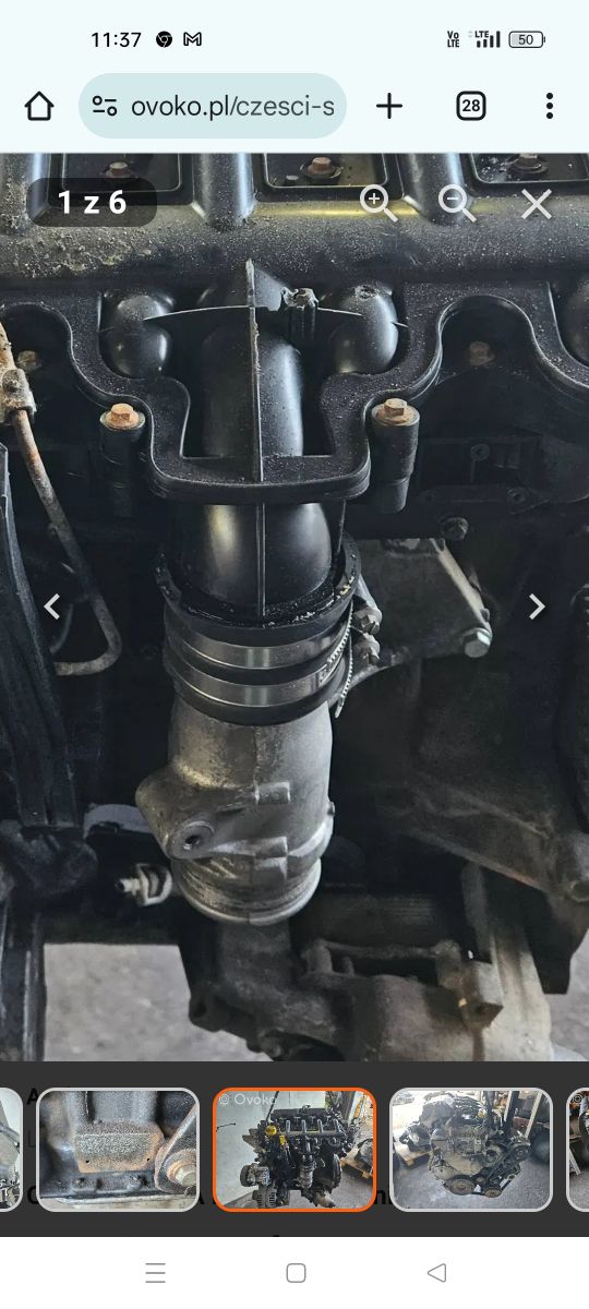

    Nie ma G9 bez przepływki i EGR, ale to nie powinno być problemem braku mocy. Od dawna wiadomo, że przy wielu usterkach w tym silniku odpięcie przepływki przywraca buta. Jak podmieniałeś sterowniki, to robiłeś klona?

    Rura aluminiowa przy kolektorze ssącym, tam gdzie ma być podpięty EGR, nie ma nic, czysta, ładna rura, bez jakichkolwiek przeróbek. I też miałem wątpliwości, ale to jest fakt. Sterowniki podmienił wraz z kluczem i z modułem UCH i też nic to nie dało. Map sensor pokazuje ciśnienie atmosferyczne, ciśnienie doładowania i temperaturę powietrza zasysanego. Jest on 4-pinowy.

    Silnik samochodowy z widocznym przewodem i złączem.
