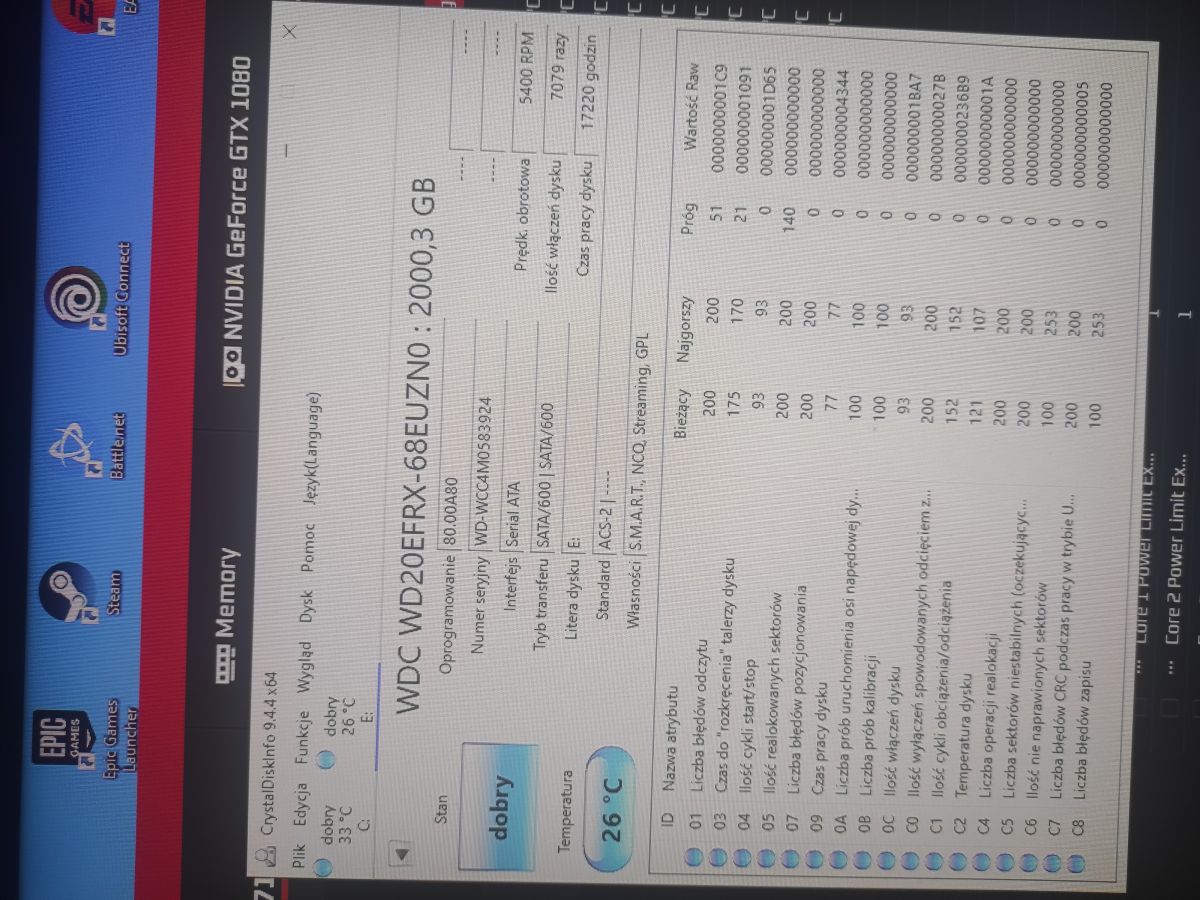

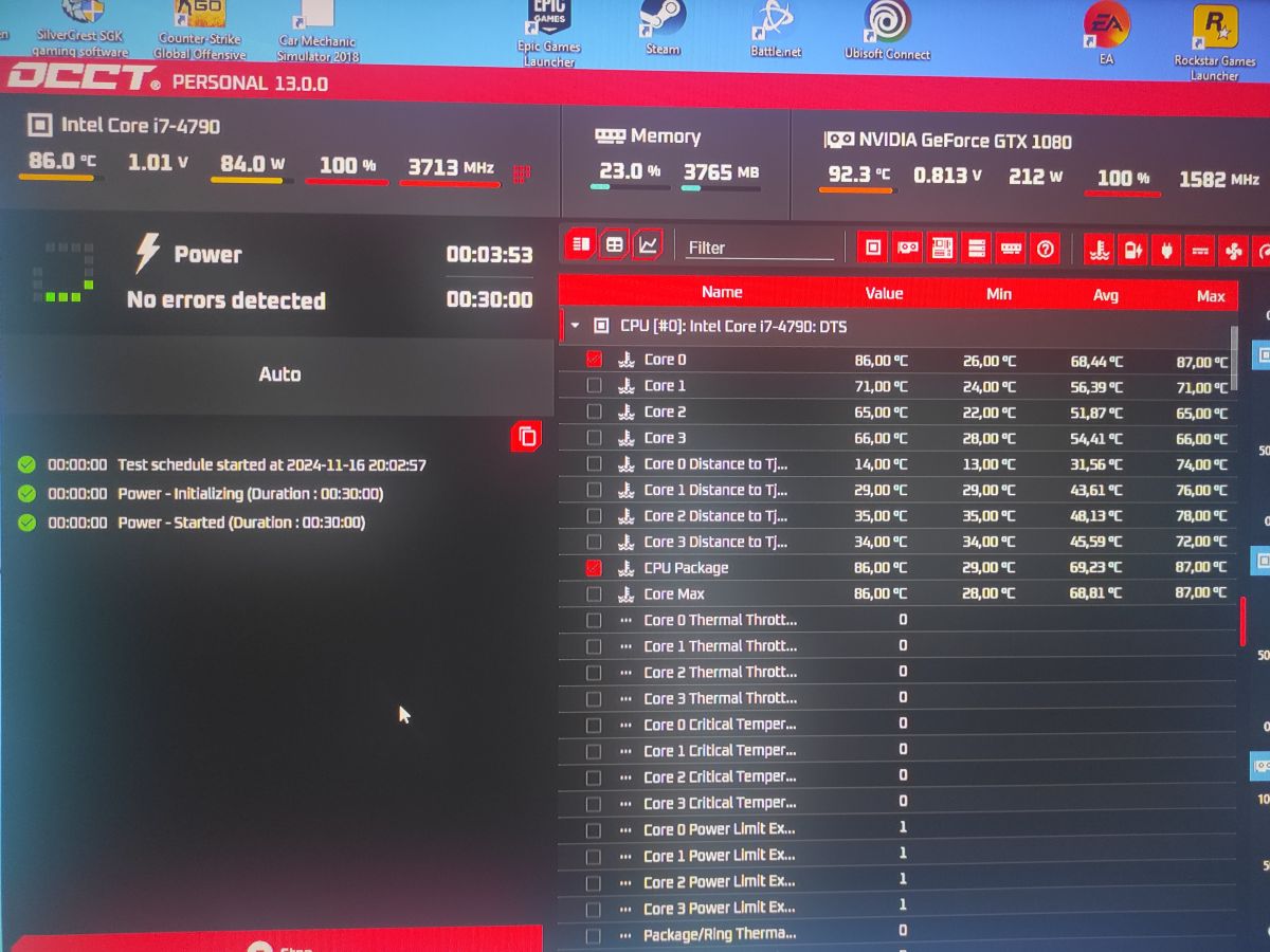

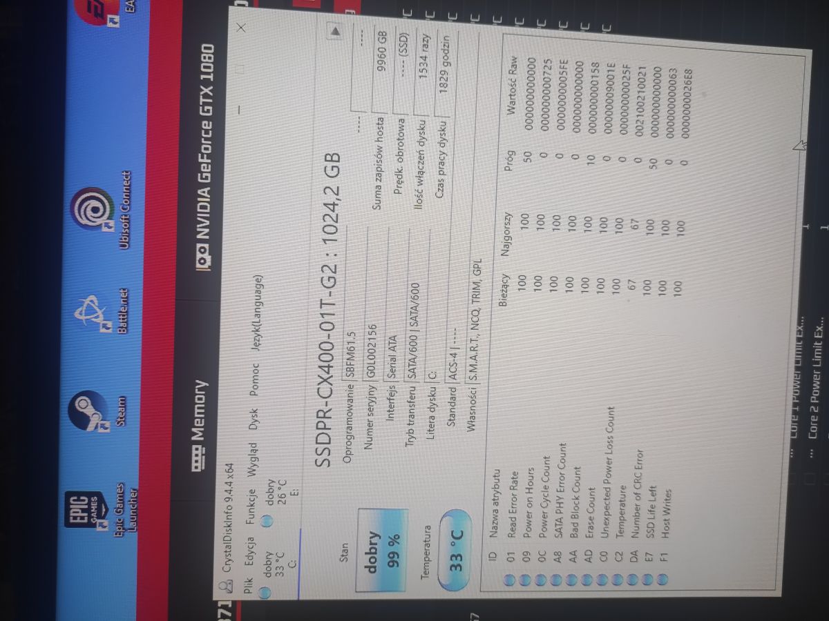

    frankobuba77
    Posty: 17
    Podczas przeglądania internetu i np.kopiowanie plików komputer jest sprawny ale gdy chcę pograć w grę to ekran po około od 5-10 minut zawiesza się gry które odpalałem to romb rider ,CS 2 ,War Thunder,Rainbow six sige.
    Po ponownym uruchomieniu wszystko wraca do normy chyba że odpalę grę.
    Specyfikacja komputera
    ASRock z87 pro4
    Intel i7 4790
    Adata 16gb DDR3
    GTX 1080
    Zasilacz xfx 550w
    Dysk Goodram 1 tb SSD
    WD 500 GB HDD
    Z rzeczy które próbowałem zrobić żeby naprawić błąd to reset biosu, wyczyszczenie linii PCI-express, odinstalowałem sterowniki do karty graficznej i zainstalowałem nowe
    Dodam jeszcze że obciążyłem komputer na maksa i wszystko działało

    Sprawdź temperatury pod obciążeniem.
    Wstaw SMART dysków(całe okna) z Crystal Disk Info.

  • #4 21305932
    frankobuba77
    Posty: 17
    Ekran z oprogramowaniem diagnostycznym OCCT monitorujący temperatury i inne parametry procesora Intel Core i7-4790 i karty graficznej NVIDIA GeForce GTX 1080. Zrzut ekranu z programu CrystalDiskInfo z informacjami o dysku twardym. Zdjęcie monitora komputerowego z otwartym programem CrystalDiskInfo pokazującym dane SSD i pasek boczny z ikonami gier.

    Kasek21
    Posty: 45554
    Pomógł: 4965
    Ocena: 3512
    Wymień pastę na GPU i wyczyść chłodzenie - po tych zabieg sprawdź czy problemy dalej występują.
