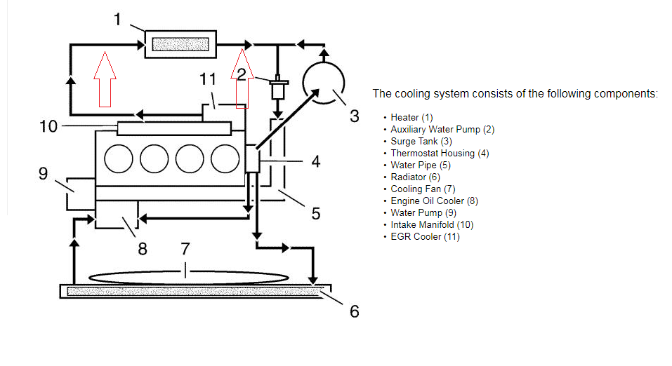

    Astra J, 2012 r, 1,7 cdti.
    Problem - całkowicie zimna nagrzewnica, brak ogrzewania.
    Samochód zakupiony przez klienta w niedzielę, więc historia napraw nieznana.
    Wymienione - nowa nagrzewnica, plyn. Widzę że ktoś przede mną wymienił pompę wody.
    Samochód zachowuje się poprawnie, osiąga temp roboczą i załącza się wentylator (chłodnica gorąca). Temp na wskaźniku stabilna.
    Co jest grane ?

  • #5 21310502
    Aleksander_01
    Posty: 12713
    Pomógł: 1156
    Ocena: 3381
    Jest dokładnie tak jak na schemacie. Przewody/rurki są gorące do ściany grodziowej, wewnątrz w kabinioe rurki aluminiowe i sama nagrzewnica są zimne. Wygląda to na zapowietrzenie, ale przewody gumowe są miękkie, lub usterka ścianek termostatu i woda zamiast iść przez nagrzewnicę to wybiera drogę na "skróty".
    Do sprawdzenia jeszcze ta pompka pomocnicza.
    A może uszczelka pod głowicą ? "Siadła delikatnie" i wtłacza troszku powietrza do układu.

  • #8 21313455
    Aleksander_01
    Posty: 12713
    Pomógł: 1156
    Ocena: 3381
    Dziś wymieniłem chłodniczkę oleju. Jak się okazało kanał wodny był całkowicie zablokowany.
    Wymieniłem, zalałem nowym płynem i odpaliłem pojazd. Temperatura węży i nagrzewnicy rosła identycznie jak temp silnika. Gdy temp już dobrze wzrosła to nagle znowu zaczęło lecieć zimne powietrze z kratek. Mam takie wrażenie że otworzył się termostat i znowu zaciągnęło jakiś syf.
    Obecnie jest tak - silnik gorący, nagrzewnica zimna, przy dodawaniu gazu lewy wąż chłodnicy robi się jak płaszczka, gdzie to jest zatkane ?

    Aleksander_01
    Posty: 12713
    Pomógł: 1156
    Ocena: 3381
    W samochodzie wymieniłem - chłodniczkę oleju bo był kanał wodny zatkany, nagrzewnicę, termostat, oraz korek na zbiorniczku bo nie był szczelny. Samochód oddałem klientowi bo prawdopodobnie jest gdzieś usterka w bloku silnika (dlatego został sprzedany).
    Trzy razy płukałem układ, robiłem próby z zamianą węży, i nic, zero poprawy. Byłem u trzech znajomych mechaników, i wszyscy polegli.
    Wg mnie jest dziura w bloku i woda omija nagrzewnicę. Wszystko normalnie pracuje, tzn wentylator się załącza, chłodnica jest gorąca, termostat nowy działa poprawnie.
