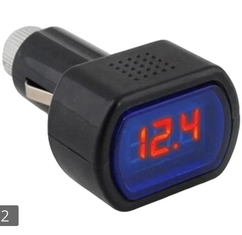

    Zainwestuj kilkanaście zyla w taki miernik i będziesz wiedział co się dzieje w instalacji pojazdu podczas jazdy
    Cyfrowy miernik napięcia akumulatora z wynikiem 12.4V
    Poza tym w pełni naładowany akumulator nigdy nie przekroczy 13.2V
    Biorąc pod uwagę fakt, że w momencie pomiaru z akumulatora jest czerpany prąd (lampka, radio, systemy alarmowe) to owe napięcia są bardzo dobre.
    Fajne, kupiłem, 21,89 z dostawą na jutro, najtaniej by było obecnie 21,34 z dostawą na sobotę.

    Ostatnio mierzyłem na obrotach silnika 2000 i nic się nie zmienia w stosunku do jałowego biegu, 14,7-14,9 V. Ale z tym miganiem kontrolki jest coś nie tak, co jakiś czas mi zamiga i to już nie dwa razy raz za razem, tylko w dużym odstępie czasu ale też przeważnie dwa razy podczas jednej jazdy. Kupiłem ten miernik i w czasie jazdy nic szczególnego nie zauważyłem, 12,8 V bez odpalania, przy przekręceniu stacyjki trochę spada, bo wiadomo, kontrolki, radio, po odpaleniu silnika 14,7-14,9 V i to samo w czasie jazdy, czasami pokaże i 15 V, po wyłączeniu silnika nawet 13,2 V.
