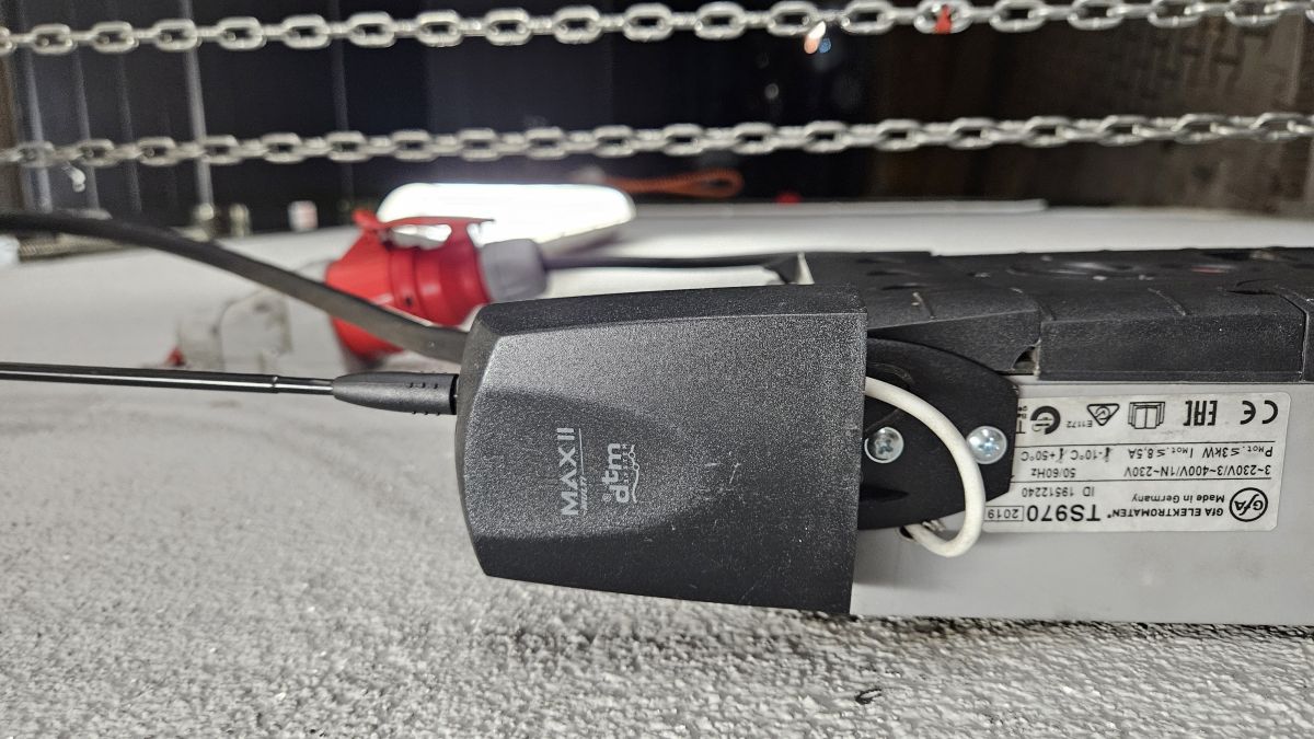

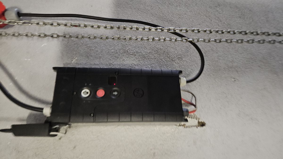

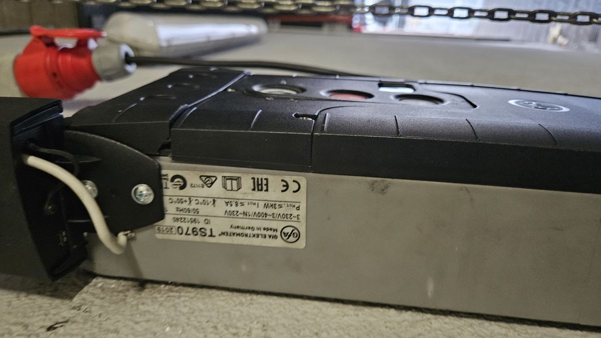

    Brama Krispol, pilot wyglądający jak Nice Flo4re (zamiast napisu Nice ma Krispol). Kupiłem więc nowego pilota Nice Flo4re niestety próba sklonowania się nie powiodła.
    Wiem że Nice miał kilka systemów, zrobiłem zdjęcie tego co wisi na ścianie w garażu, moze ktos z Was rozpozna i pomoże dopasować pilota.
    Zdjęcie urządzenia na ścianie w garażu z etykietą TS970. Sterownik do bramy garażowej zawieszony na ścianie z widocznym łańcuchem.

    Skup się na pudełeczku z antenką przykręconym z boku obudowy centrali (na zdjęciu od z lewej). Jest na nim (lub na płytce) jakiś opis, typ? Wygląda na odbiornik MAX II od DTM. Odbiornik w wersji Multi gada też oprócz pilotów DTM z pilotami HCS (którym to FLOR nie jest).
    I daj zdjęcie pilota - jedyny Krispola występujący w sklepach jest tylko w wielkim przybliżeniu podobny do FLO4RE (i kodowo pewnie nie ma nic wspólnego z Nice).
    Spróbuj znaleźć i nabyć identycznego pilota jak twój stary. Oprócz tego odbiornik może mieć zablokowaną opcję klonowania (właściwie to zdalnego dopisywania nowego pilota za pomocą starego w zasięgu centrali) i pozostaje ci spróbować dopisać twojego FLORa (no i nowego pilota Krispol, jak go zakupisz) przyciskami na odbiorniku - patrz instrukcja strony od 8.

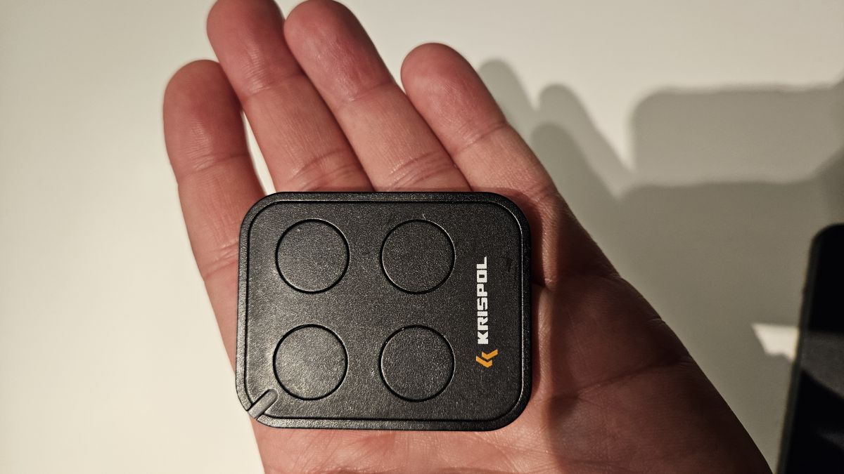

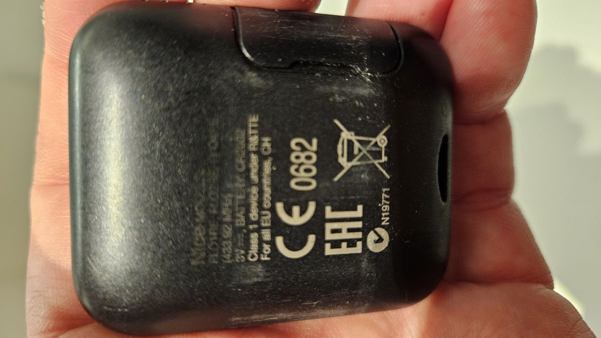

    Udało mi się tam podjechać, zrobiłem zdjęcie pilota oraz sterownika.
    Pilot na tylnej części ma napisane Nice Flo1re, Flor2re oraz Flor4re, kształt zupełnie jak ten od Nice.
    Centralka Max II
    Czyli wychodzi na to że te piloty sie nadają, pytanie tylko jak moge go sklonować? Tył pilota Nice z oznaczeniami modelu i certyfikatami.
    Pilot z czterema przyciskami firmy Krispol w dłoni Zbliżenie na centralę Max II z przyłączonym urządzeniem.
    #6 21323083
    kotbury
    specjalista -automatyka bramowa
    Posty: 9552
    Pomógł: 2094
    Ocena: 3614
    Jeśli nie da się dopisać nowego pilota za pomocą starego (to NIE JEST klonowanie - w tym systemie nie ma klasycznego klonowania a zabieg musi być przeprowadzony w zasięgiu odbiornika) to instrukcja w dłoń i trzeba dopisać pilota manewrując przyciskami i menu w odbiorniku. Jeśli i to nie wyda - odbiornik może miec założony PIN.
