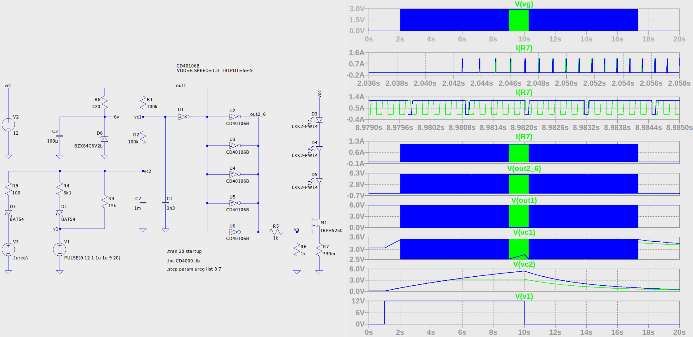

  • #12 21322202
    gklub
    Poziom 34  
    Posty: 1804
    Pomógł: 311
    Ocena: 770
    Jedna z analogowych ;) możliwości regulatora jasności PWM:
    Schemat układu z symulacją wykresów dla regulatora jasności PWM
    Napięciem V3 ustalasz docelową jasność.
    R7 uniezależnia prąd ledów od zmian napięcia zasilania.
    Napięcie 6,2V zasila CD40106.
    Btw. Istnieje w pełni cyfrowa łatwo programowalna "pincompatible" wersja 555.

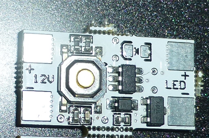

    misiek1111
    Poziom 37  
    Posty: 4125
    Pomógł: 325
    Ocena: 1100
    Panowie, fajnie się to dla mnie czyta, ale autor pewnie nie ma bladego pojęcia o co chodzi.
    Układ do soft startu z czasem narastania i regulacją jasności po załączeniu:
    Zdjęcie sterownika SPL01 do miękkiego załączania taśm LED.
    Szukaj pod:
    STEROWNIK SPL01 MIĘKKIEGO ZAŁĄCZENIA TAŚM LED
    A soft start/stop w zał.

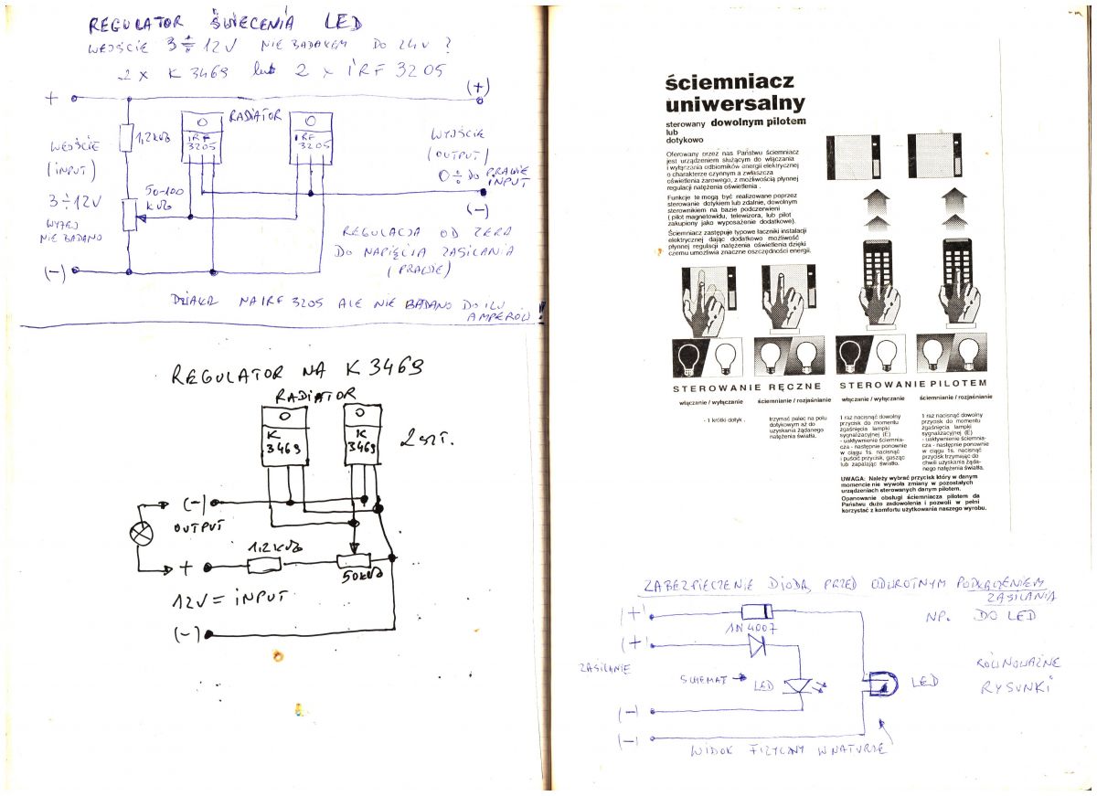

  • #20 21328040
    elktrod
    Poziom 41  
    Posty: 5263
    Pomógł: 782
    Ocena: 1385
    Autor zadał temat i się nie odzywa, ja bawiłem się kiedyś takim czymś i to działa w jakimś tam zakresie, na pewno nie w zakresie automatyki bo regulowałem sobie jasność potencjometrem, więc nie zadowoli to autora problemu:
    Rysunki i instrukcje dotyczące regulatora świecenia LED i uniwersalnego ściemniacza.
    Czy można dodać do tego jakiś obwód RC aby kondensator się powoli ładował do napięcia sterującego a po wyłączeniu rozładowywał lub/i warystor?
