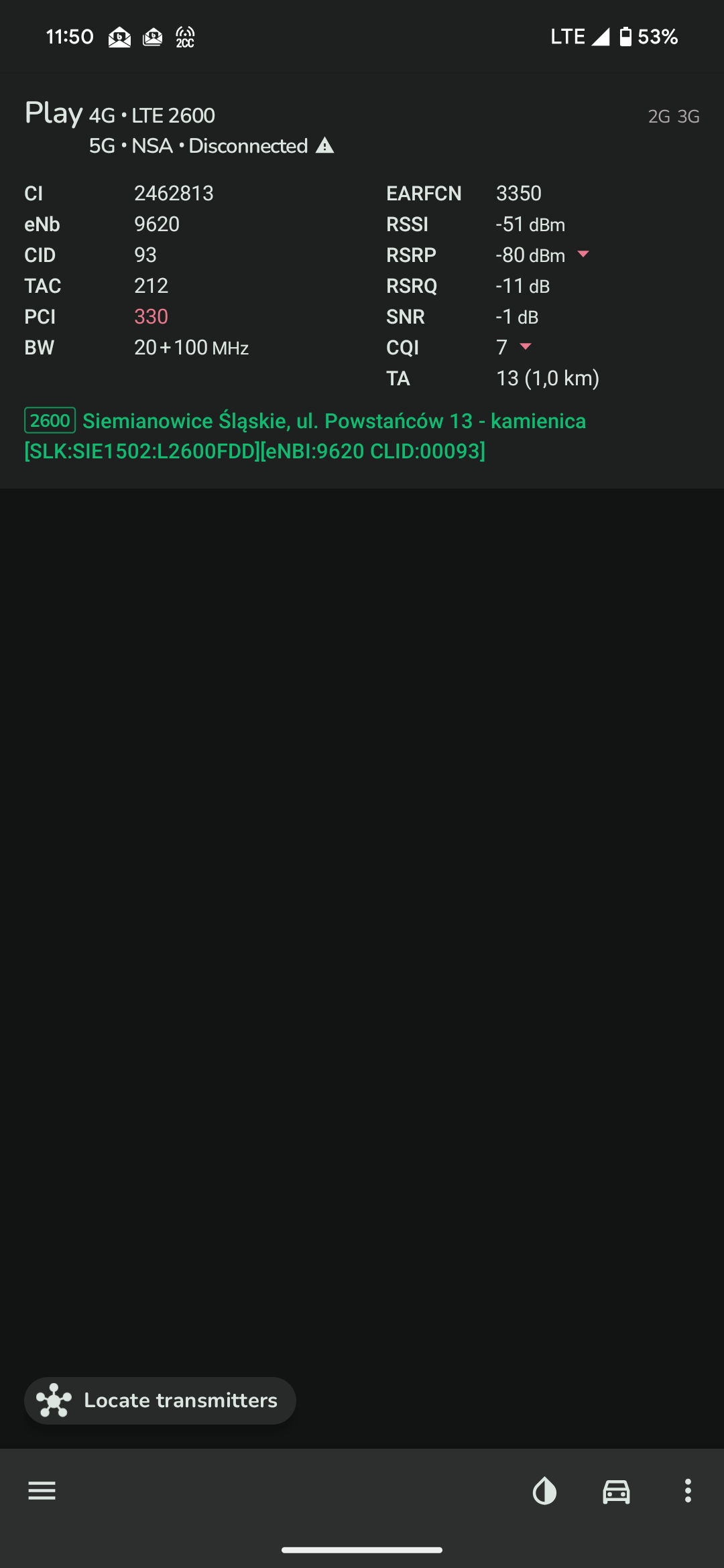

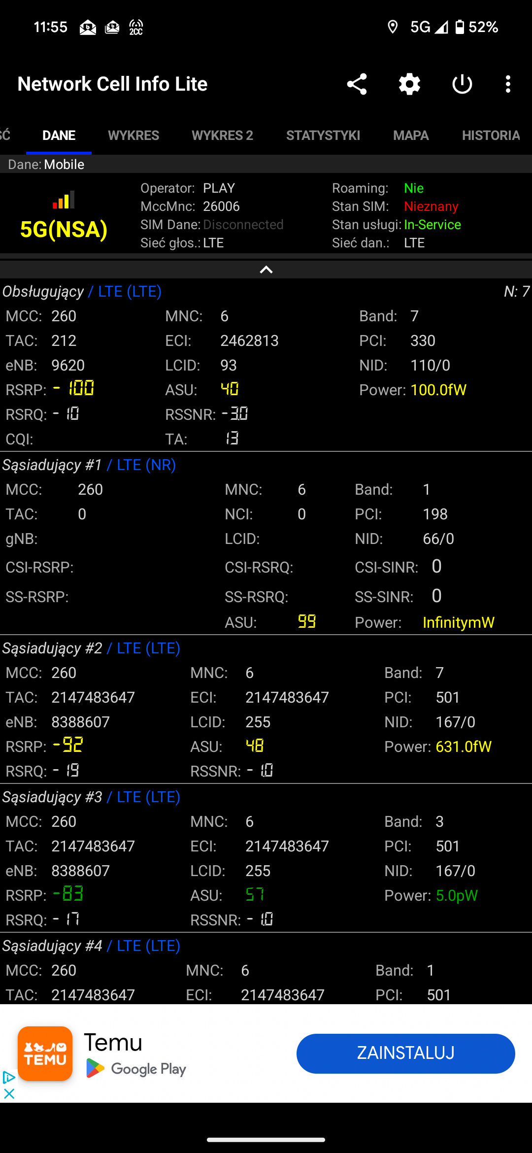

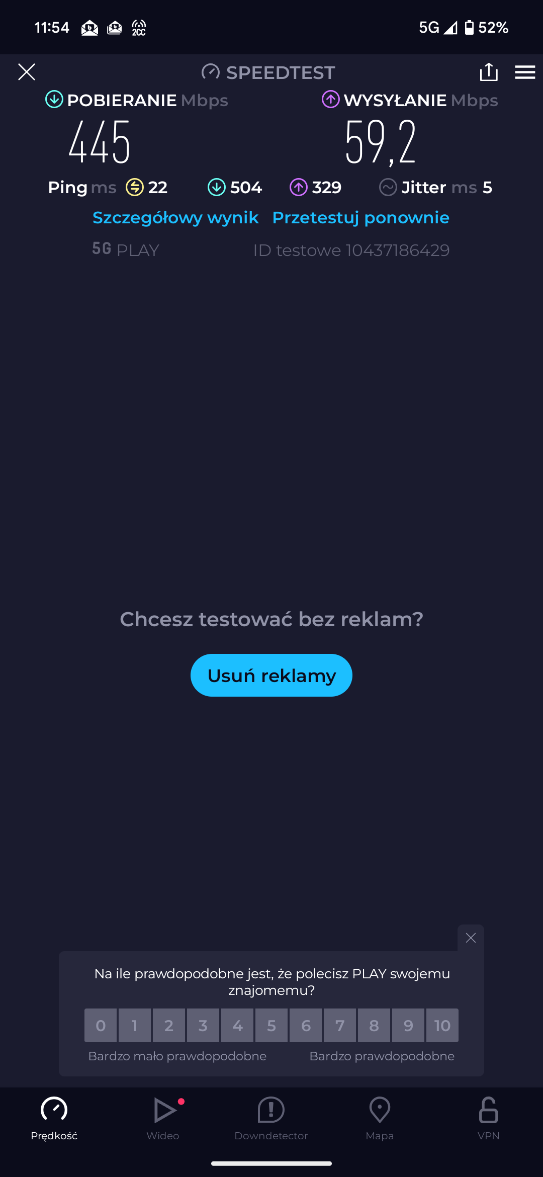

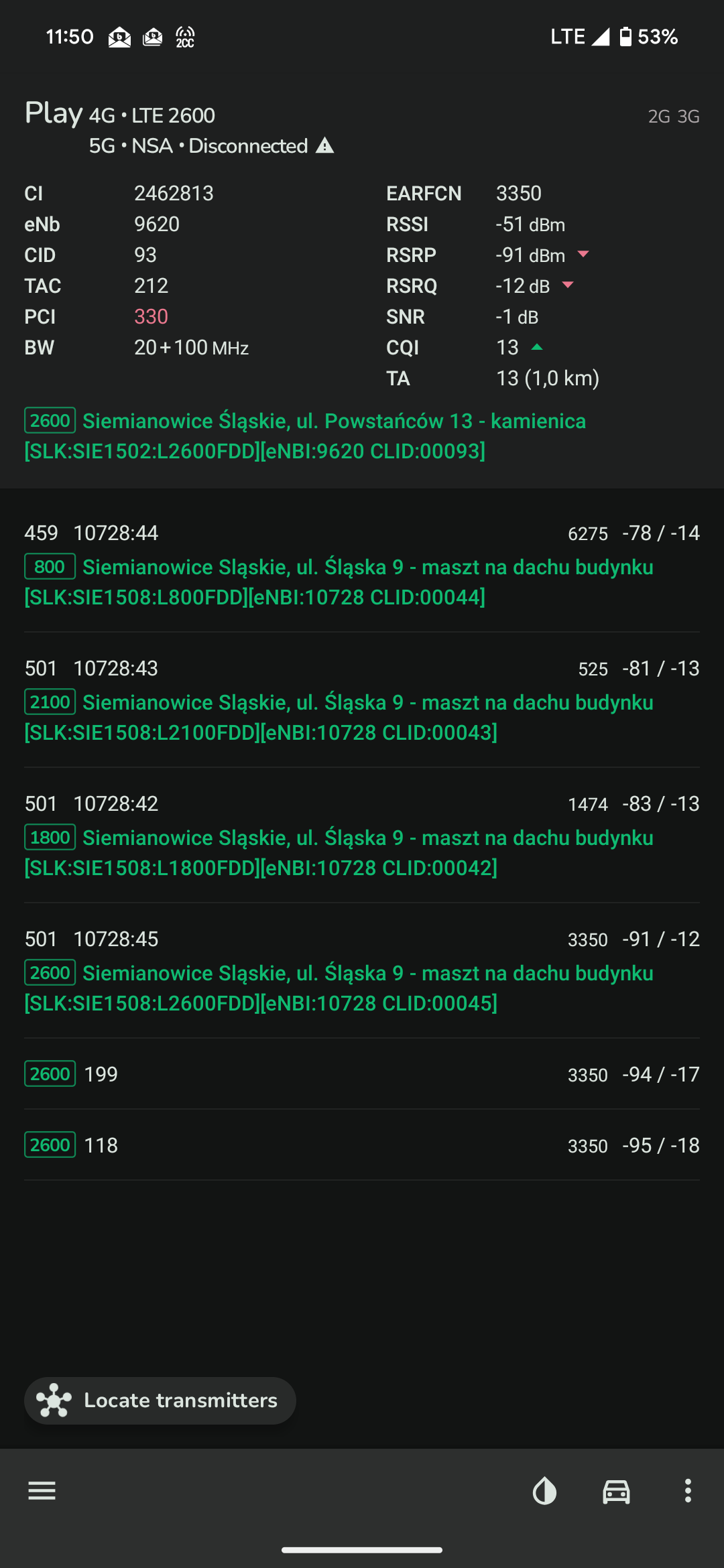

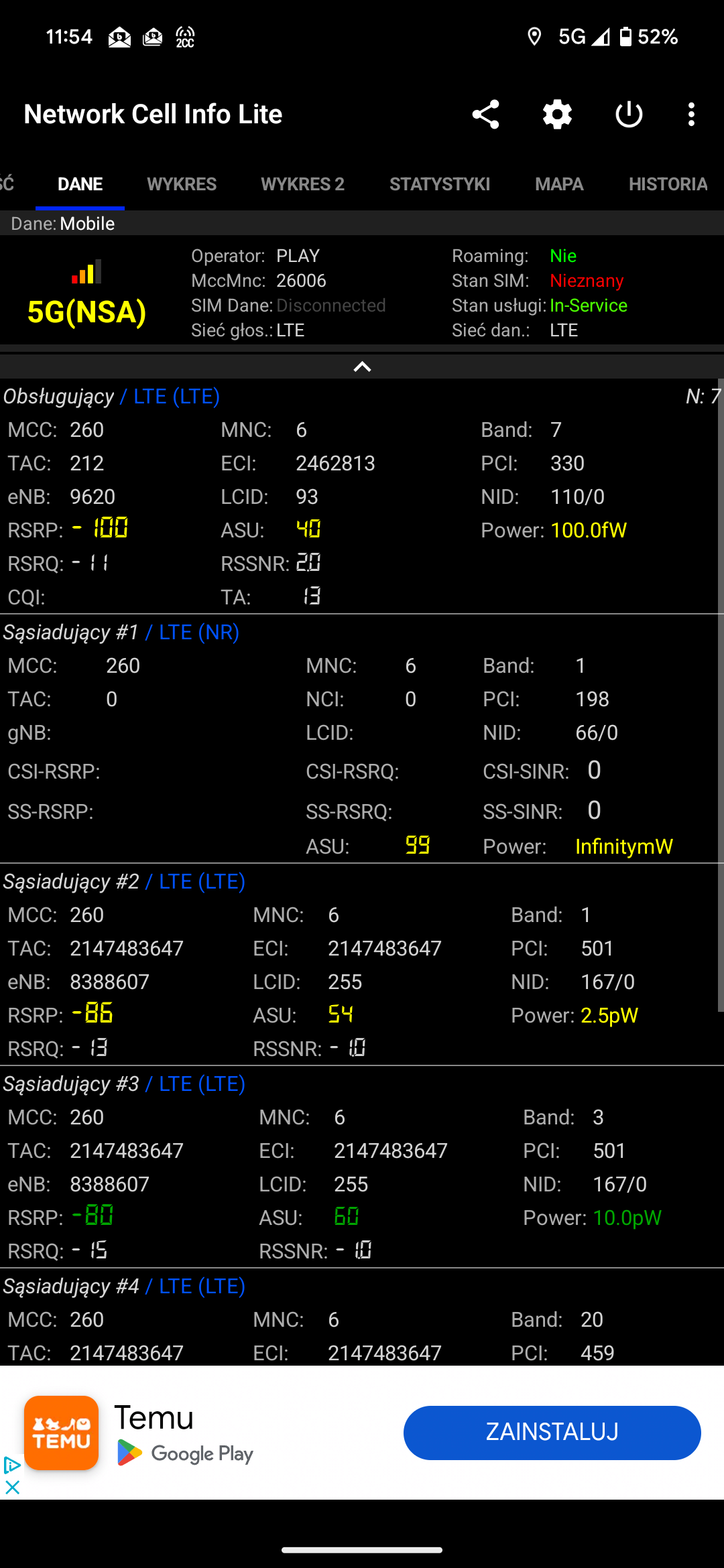

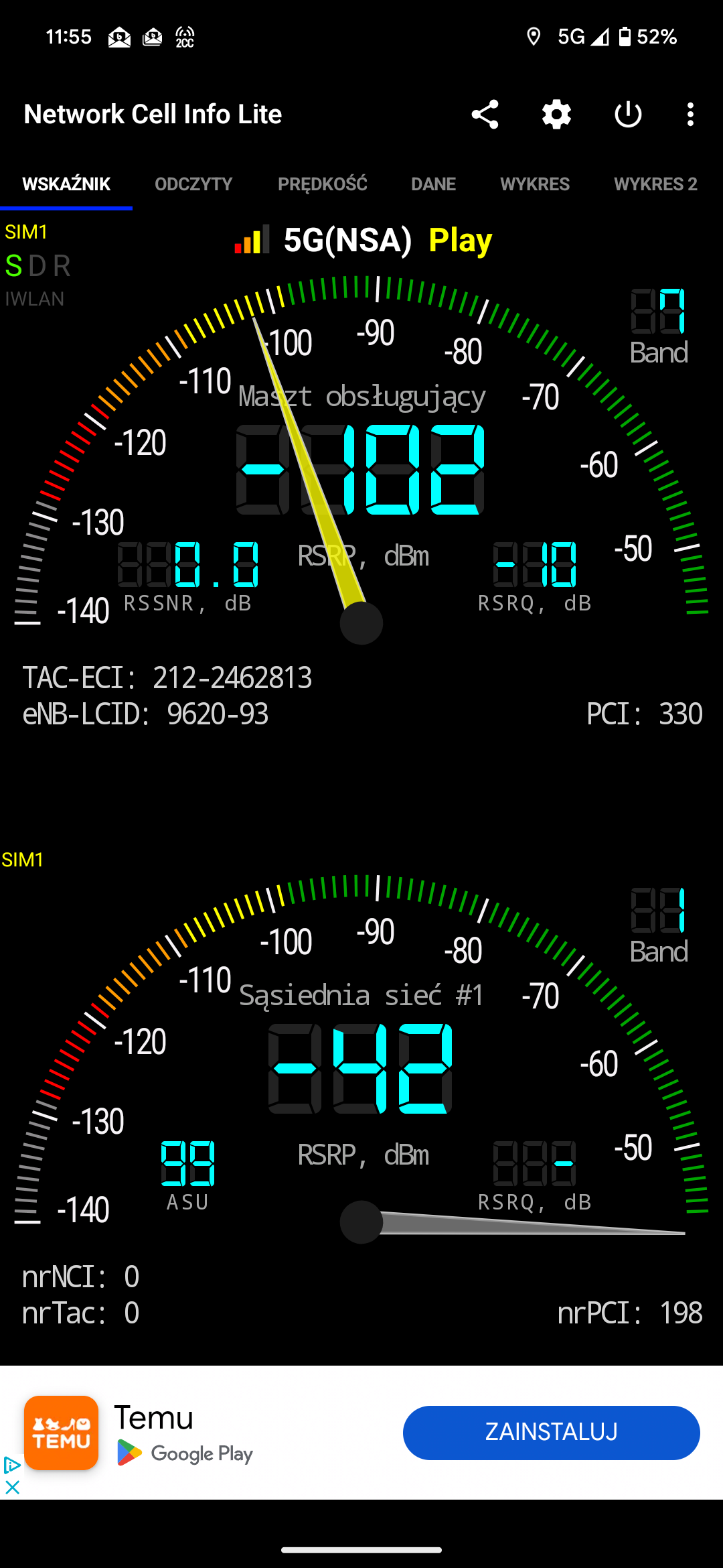

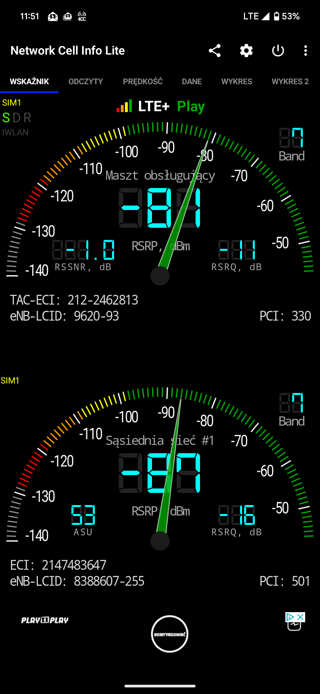

    Proszę o pomoc w dobraniu zewnętrznego modemu LTE/5G jako łącze zapasowe. Miejsce montażowe to maszt na dachu budynku lub na dachu w szczelnej puszcze z tworzywa zamontowanej na kominie.
    Wymagania:
    -zasilanie POE,
    -stabilność pracy,
    -dobra relacja koszt/wydajność - w zasadzie jako backup wystarczy 50/5 Mbps,
    -połączenie z routerem po ETH.
    Po analizie sprzętu na rynku wpadły mi w oko Nokie FastMile ze względu na możliwość nabycia ich już z zasilaczem POE, choć nie jest to najtańsze rozwiązanie. ZTE WF830 można nabyć taniej, ale niewiele osób wypowiada się w temacie wykorzystania samego ODU i jego zasilania bez IDU (ponoć zasilacz 24V od Ubiquiti pasuje). Modemy ZTE/Nokia 5G też biorę pod uwagę tylko ze względu na cenę, brak mi przekonania do zastosowania ich jako łącze backupowe.

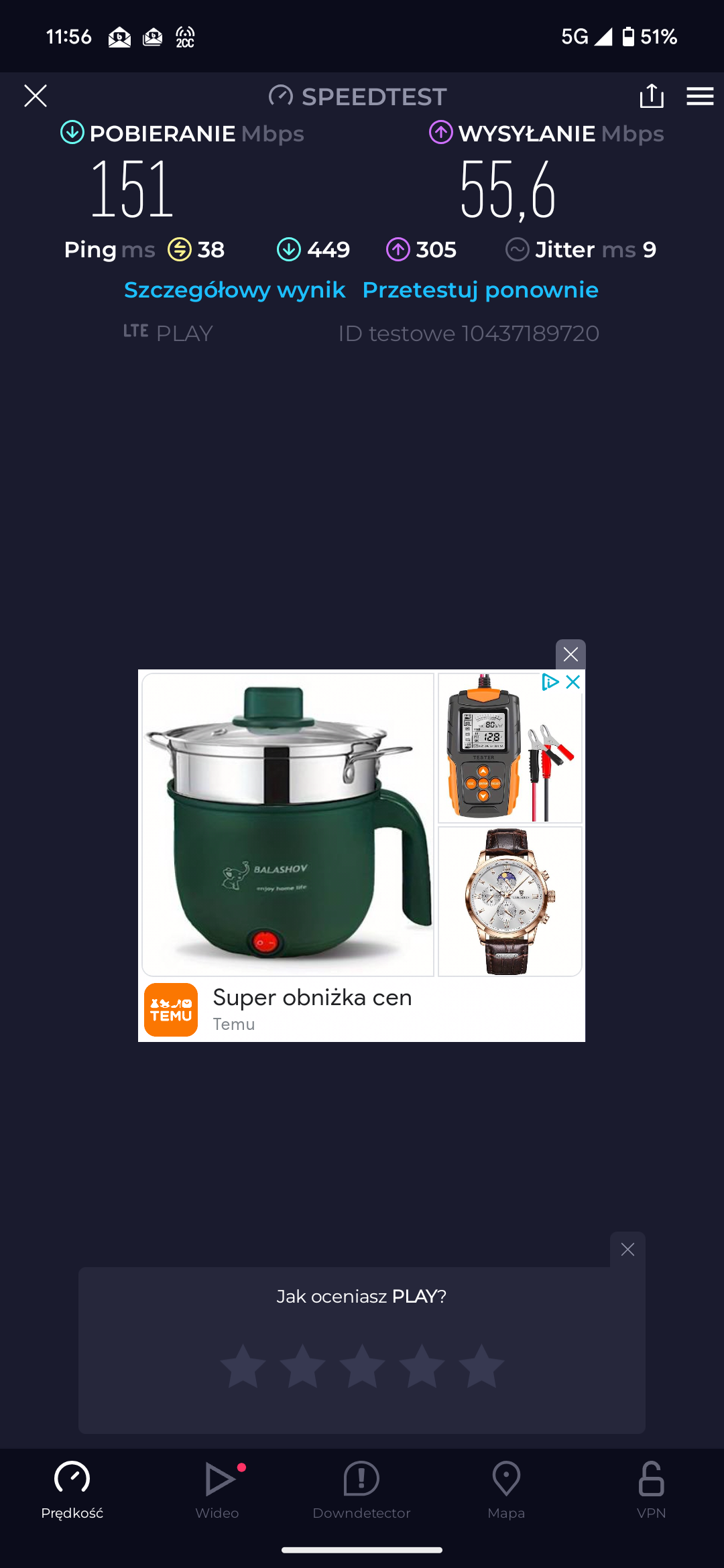

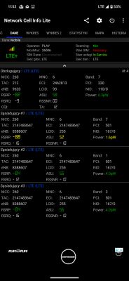

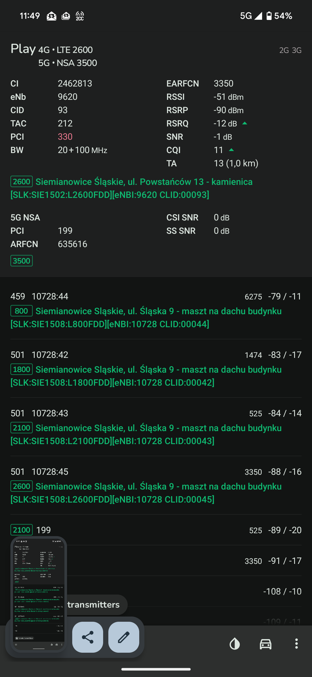

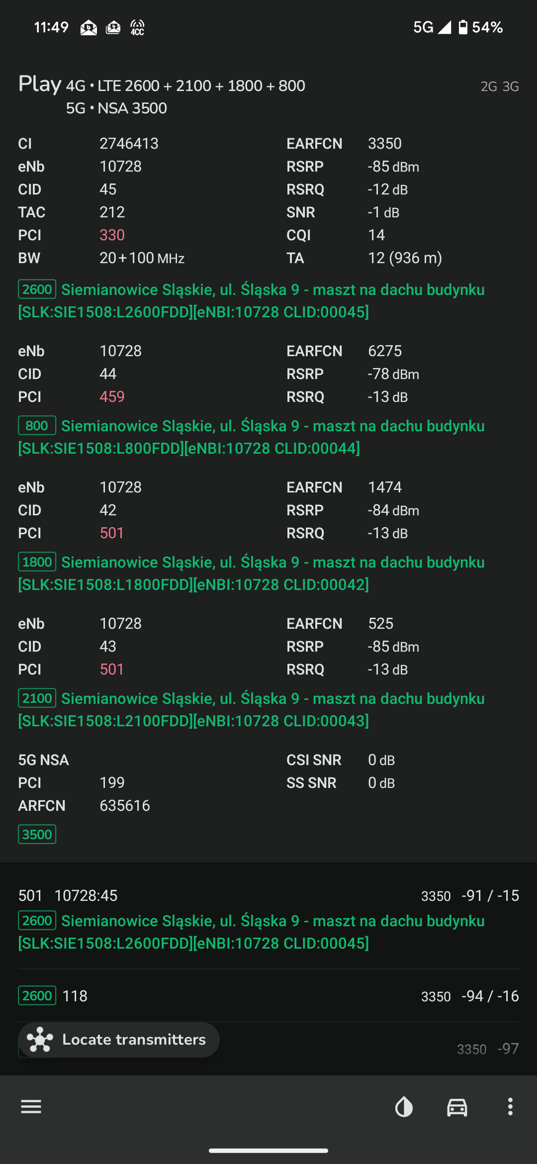

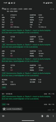

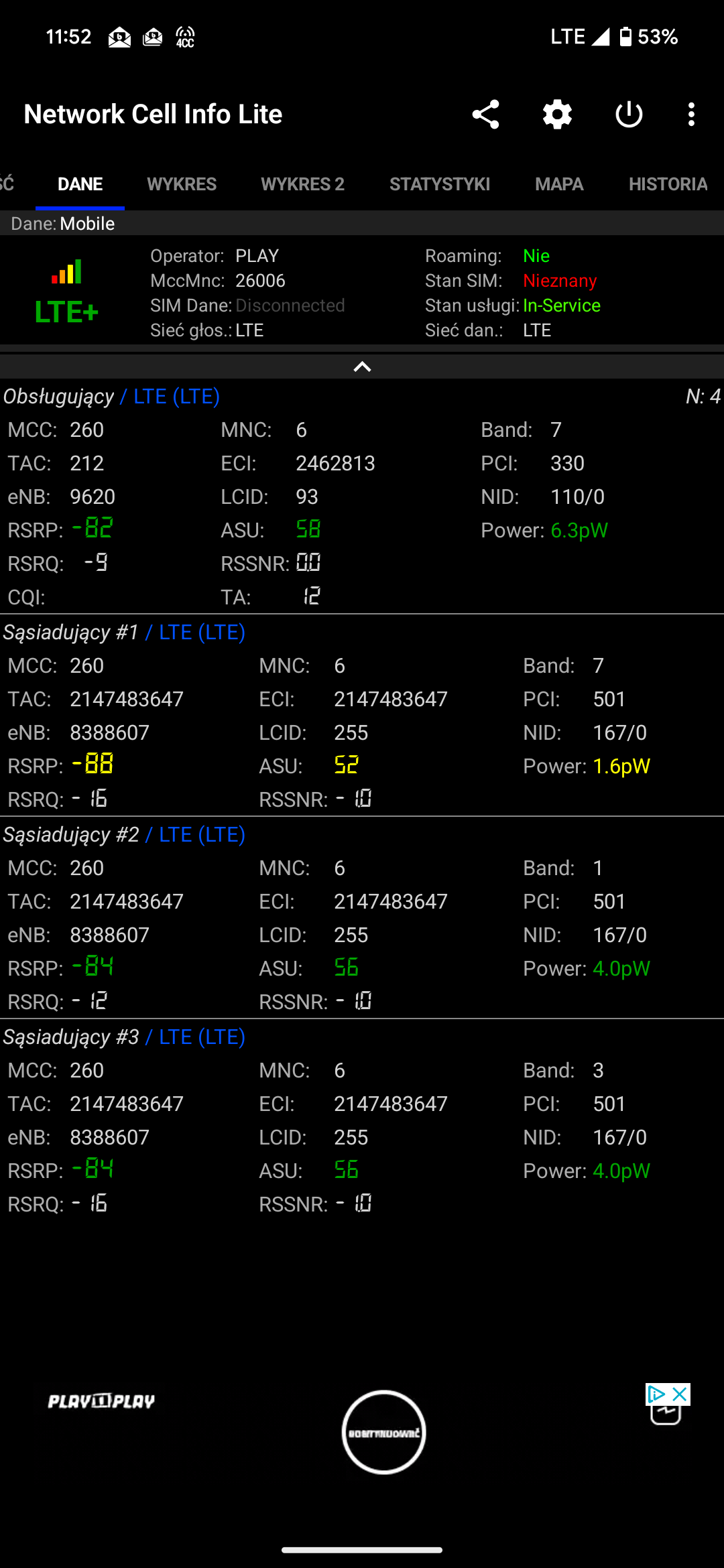

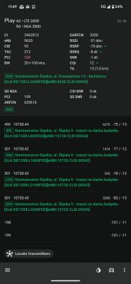

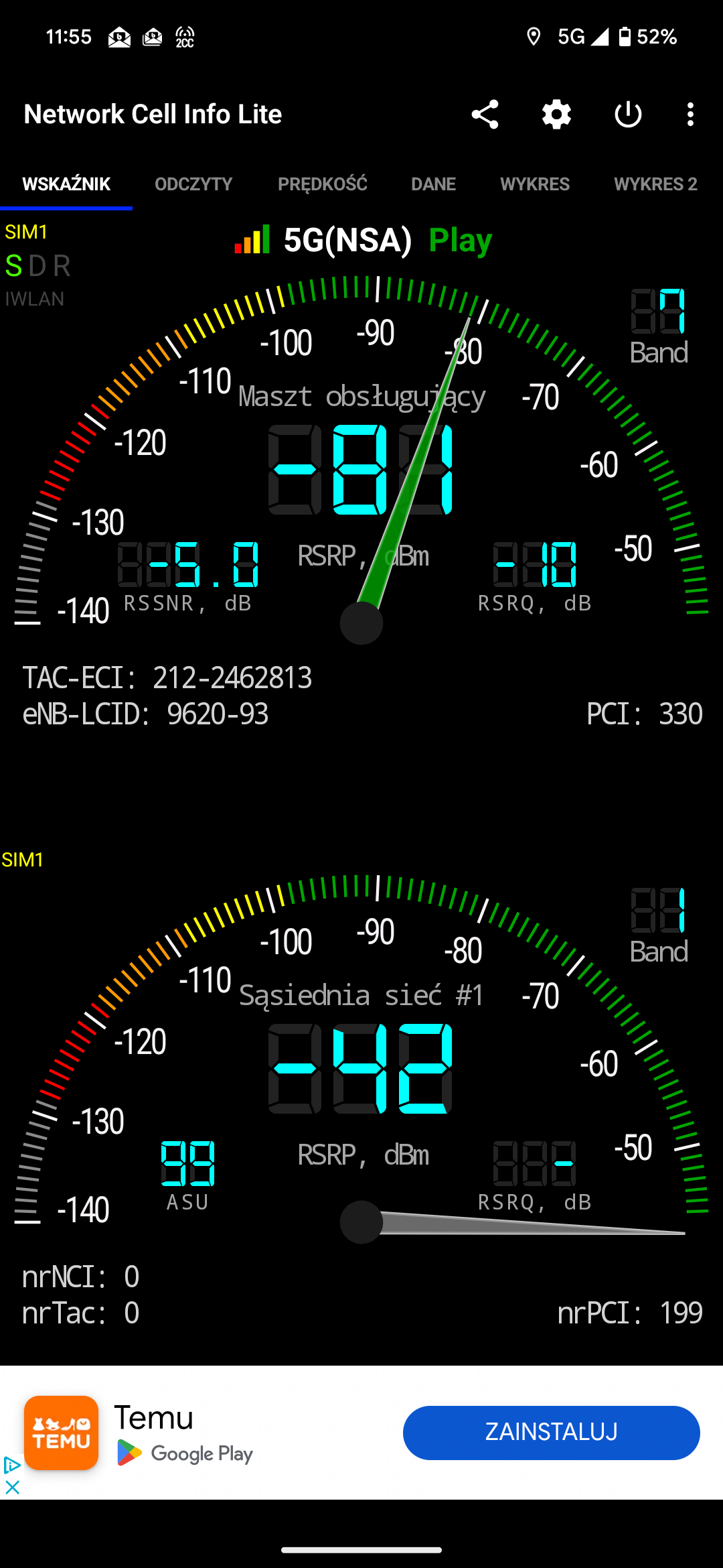

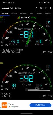

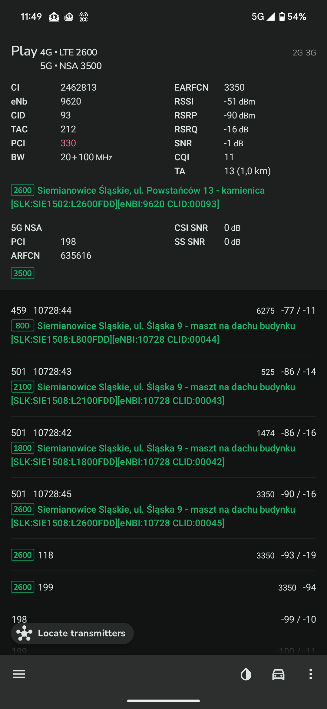

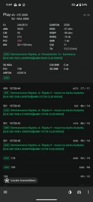

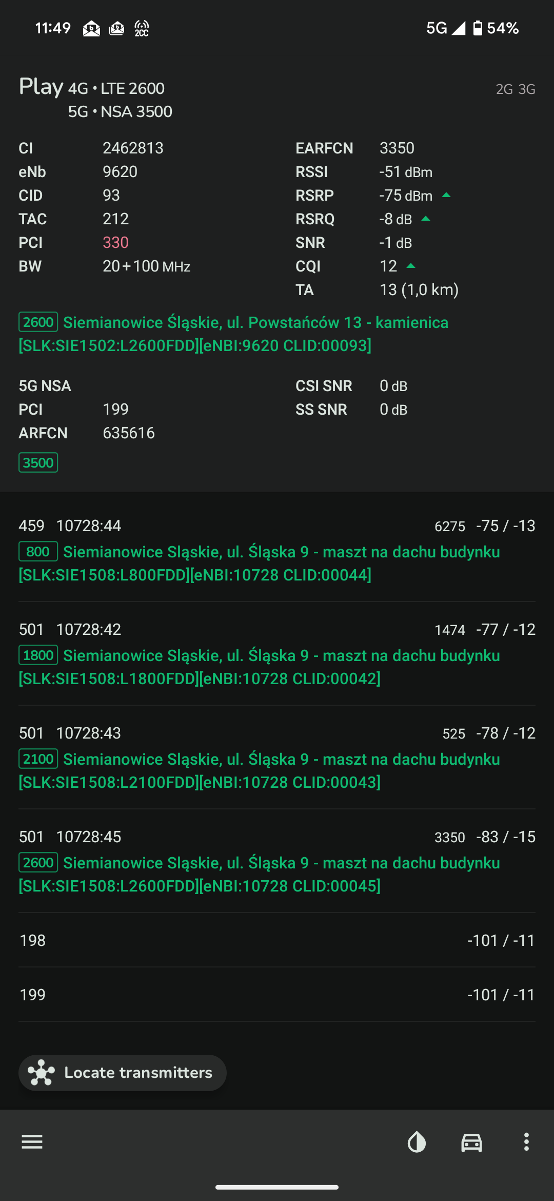

    Poniżej wyniki NetMonster i Speedtest ze smartfona. Smartfon często przełączał się pomiędzy 5G a LTE, więc wyników załączyłem więcej.
    Zrzut ekranu z wynikami testu SpeedTest na smartfonie z siecią 5G.
    Zrzut ekranu z aplikacji Network Cell Info Lite pokazujący parametry sieci 5G.
    Zrzut ekranu z aplikacji Network Cell Info Lite pokazujący dane sieci komórkowej 5G i LTE od operatora Play, z informacjami o ręcznym wyborze trybu i różnych parametrach sygnału.
    Zrzut ekranu aplikacji Network Cell Info Lite pokazujący dane związane z sygnałem 5G.
    Zrzut ekranu aplikacji Network Cell Info Lite pokazujący szczegóły połączenia 5G i LTE.

    Zrzut ekranu aplikacji Network Cell Info Lite z danymi połączenia LTE.
    Zrzut ekranu aplikacji Network Cell Info Lite pokazującej parametry sieci LTE z informacjami o sygnale.
    Zrzut ekranu z aplikacji NetMonster, pokazujący szczegóły połączenia LTE dla sieci Play.
    Zrzut ekranu aplikacji NetMonster z wynikami połączenia LTE/5G na smartfonie.
    Zrzut ekranu z aplikacji NetMonster pokazujący testy sieci LTE i 5G w Siemianowicach Śląskich.
    Zrzut ekranu z aplikacji NetMonster pokazujący szczegóły sygnału 4G LTE i 5G, w tym parametry RSRP, RSRQ, eNb, CID oraz PCI dla różnych pasm.
    Zrzut ekranu z wynikami testów sieci LTE/5G z aplikacji NetMonster na smartfonie.
    Zrzut ekranu z aplikacji NetMonster pokazujący parametry sieci 5G i LTE w Siemianowicach Śląskich.

    Oczywiście że jestem przeciw, jak ma wydawać 1100 zł to jaki jest sens wydawania takiej kasy na sprzęt bez 5G w sytuacji gdy w domu ma zasieg na 5G N78 w Play i ponad 400Mb/s na teście na telefonie, mozliwe ze na zew. CPE 5G uzyska łacze ponad 600-700Mb/s na DL i ponad 100Mb/s na UL. No i raczej nie ważne ze to zapas bo moze się okazać ze 5G na N78 bedzie szybszer od internetu podstawowego.
    Łączysz się z N78 czyli 5G3500 z BTS-a Play na kominie Ciepłowni z drugiego sektora który świeci na 120 stopni czyli na ciebie, kotwica LTE2600 jest realizowana z BTS-A na Śląskiej 9 z 1 sektora bo on świeci na azymut 55 stopni lub z BTS-a na Powstańców 13 tez 1 sektor bo on jest na azymut 0. Ogólnie działa agregacja N78+LTE2600, parametry sygnału na LTE2600 poprawne ale SINR słaby, wynika to z lokalizacji i zasiegu LTE z 2 sektorów. Na 5g3600 z Olimpijskiej parametry sygnału w domu dostateczne, wybór zew. CPE 5G/LTE optymalny i jak najbardziej poprawny jesli chcesz wydać konkretna kasę na wspólczesny sprzet. Pozwolenie na 5G3500 N78 na Powstańców jeszcze nie działa ale są szanse ze Play je odpali.
    Masz tez zasieg N78 w T-mobile i Orange z Pszczelniczej i z 2 BTSów na św.Barbary.
    Podobnie jak w PLAY prędkości ponad kilkaset Mb/s a nawet w okolicy 1Gb/s jak najbardziej mozliwe do uzyskania. Jak ma być tanio to zew. CPE LTE za 300 zł z agregacją 2 pasm LTE2600+2100 z Powstańców LUB Śląskiej ale nie za 700 zł bo za tyle to można mieć sprzet z 5G.

    WF830 to nie jest zestaw zasilany przez injector POE, sklada się z routera wewnętrznego IDU z portem WAN POE zasilającego zew. ODU czyli modem LTE 6 KAT. zintegrowanego z anteną MIMO2X2.
    Z tanich CPE LTE Nokia 4G05-b jest zasilana POE , to jest router zew. z modemem LTE zintegrowany z anteną zew. Koszt 300 zł jest bardzo dobry w stosunku do jego mozliwości, dlatego jak ma to być rozwiązanie budzetowe do PLAY i agregacji LTE2600+2100 z okolicznych BTS-ów, ma antenę kierunkową.
    Ale zwróciłem uwagę ze w twojej lokalizacji masz w PLAY zasieg na N78 wiec warto rozważyć zakup zew. CPE 5G/LTE, koszt 700-120 zł ale tpo zupełnie inny poziom technologiczny, osiagi w granicach 500-900Mb/s na N78 sprawiają ze takie łacze moze być pełnoprawnym zamiennikiem dla światłwodu tam gdzie występuje jego brak czy też jako szybki backup dla niego.
    Na rynku od kilku lat jest kilka takich CPE 5G/LTE, za uzywane starsze MC7010, Nokia FastMile 5G14-B , Askey RTL 6300 czy Huawei H312-371 ( bez obsługi N1) lub pochodzacy z T-mobie problematyczny WNC 5G.
    Z nowszych MC889, MC889A PRO, H352-381 , TP-LINK NE210.
    Oczywiście ty dokonujesz wyboru bo to twoja kasa, naturalną rzecza jest ze wobec faktu ze masz zasieg N78 u 3 operatorów poinformowanie cię o tym a osiagi z kartą PLAY na telefonie łaczącym się z BTS-em 5G N78 pokazują jak wyglada jego potencjal upoważniają do przedstawienia ci takiego sprzętu.
    Nie wszystkim sie to niestety podoba i forsują rozwiązania firmy która nie posiada zew. CPE 5G/LTE a sprzęt CPE LTE za 1100 zł jest w tym wypadku kosmicznym nieporozumieniem.
    Przede wszystkim do BTS-ów PLAY z LTE2600+2100+1800+800 masz niedaleko , okolice Obwodowa/Komuny P. nie wymagają więc zakup sprzętu z bardzo duzym zyskiem anteny w CPE 5G.
    Tym bardziej wydawanie 700 zł na sprzęt z modemem 2 CC CA do LTE wg. mnie jest nieopłacalne.
