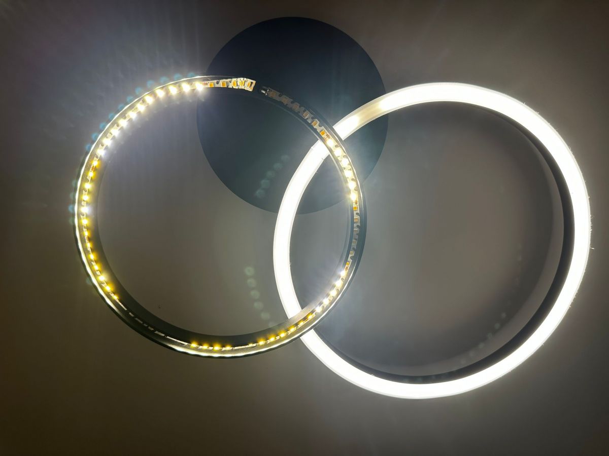

    Mam problem z lampą z marketu z taśmą LED która po czasie (mniej niż 2 lata) zaczęła mi migać (ale tylko niektóre diody, nie "cała" taśma równomiernie), a później niektóre diody przestały świecić. Zanim wyrzucę to do śmieci jestem ciekaw dlaczego tak się dzieje, zwłaszcza żeby nie kupić kolejnego dziadostwa tylko coś co posłuży dłużej. Cała lampa, zasilacz i taśma były kupowane jako gotowy produkt.
    Załączam dwa zdjęcia:
    - zdjęcie jak lampa świeci z jedną częścią z dyfuzorem i drugą bez

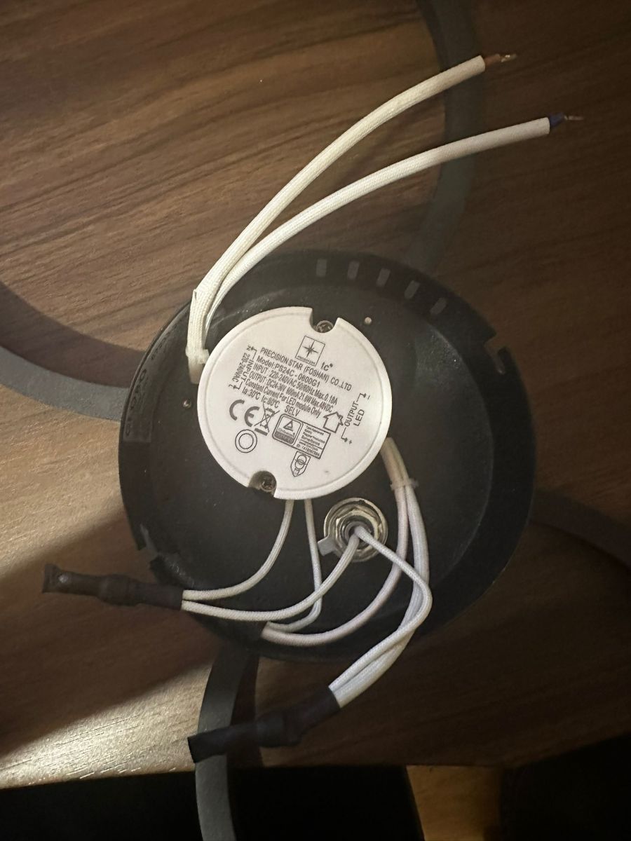

    - zdjęcie zasilacza i tego jak podłączony jest do taśm
    Zdjęcie zasilacza lampy LED z połączeniami przewodów. Obraz przedstawia lampę LED z taśmą świetlną, w której jedna część jest odkryta, ukazując migające diody.
    Zmierzyłem napięcie DCV na początku i końcu taśmy bez dyfuzora, wyszło mi 18,5V i 18,3V.
    Jeśli zdjęcie z zasilacza jest niewyraźne, to załączę również to co jest napisane na nim:
    INPUT: 220-24VAC 50/60Hz Max. 0.18A
    OUTPUT: DC24-36V 600mA 21.6W Max. 48VDC
    Najważniejsze dla mnie jest zrozumieć dlaczego diody mi migoczą i przestają świecić?
    Moja intuicja i zrozumienie świata podpowiadają mi że jest to po prostu słaba jakość taśmy LED, gdyż nie zaobserwowałem multimetrem różnic w napięciu na taśmie. Zauważyłem jednak że w mieszkaniu inne żarówki (regularne LED, na gwincie) czasami zaczynają "migotać", jednak po chwili to ustaje - być może ma to jakiś związek z tym? Dodam, że mam dwie identyczne lampy (jak na załączonym obrazu) połączone na jednym obwodzie (jeden włącznik "schodowy" zapala/gasi obie lampy) - czy to ma jakiś związek?

    Spalone diody LED, które mogą się uszkodzić na zwarcie i na przerwę.

    A skąd chcesz wziąć taką taśmę LED? Tutaj doody są połączone szeregowo a całość zasilana jest zasilaczem o stałym prądzie wyjściowym.
    Powszechnie dostępne taśmy są zwykle na 12V, rzadziej na 24V.
    Co do mrugania to tak dioda kończy żywot. Łatwo to wywołać zasilając ją zbyt dużym prądem bądź pozwolić na przegrzanie.
    Czasy niezawodnych urządzeń mamy juz za sobą.
