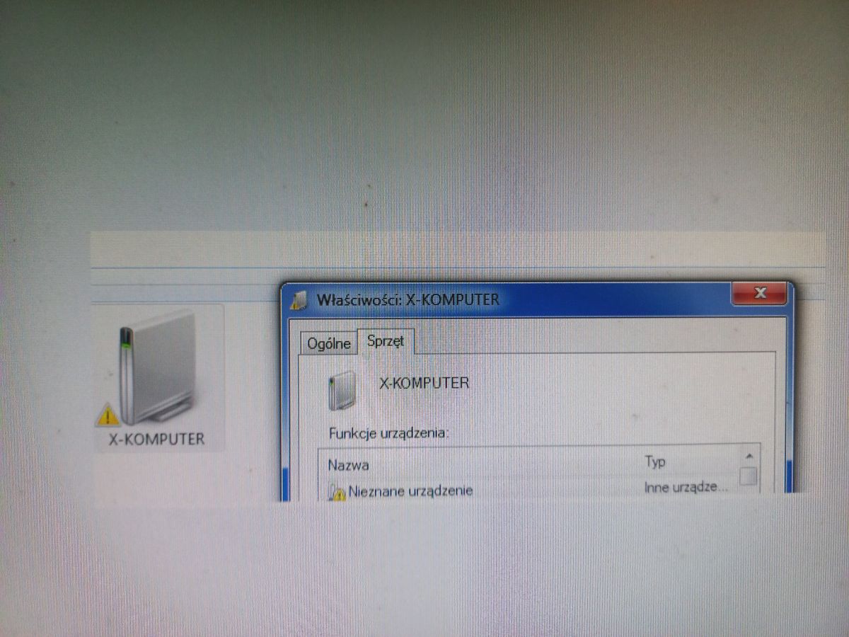

    Dlaczego w "urządzeniach i drukarkach" mam 2 sztuki DTSOFT Virtual CdRom Device, ale jedno ma opcję autoodtwarzania, a drugie nie (czy któreś to wirus?)
    Druga sprawa w załączniku (też znaleziona w "urządzeniach i drukarkach")
    proszę o poważne potraktowanie sprawy Zrzut ekranu z okna właściwości nieznanego urządzenia o nazwie X-KOMPUTER w systemie Windows 7. Obok znajduje się ikona z ostrzeżeniem.

    Zainstalowałeś Daemon Tools to masz...

    A co z tym komputerem oznaczonym jako "nieznane urządzenie"?

    Najprawdopodobniej jest to informacja, że nie ma na tym komputerze zainstalowanego sterownika do któregoś urządzenia. Więcej szczegółów można szukać w menedżerze urządzeń.

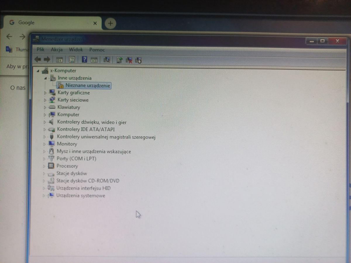

    Bardzo dziękuję za kulturalną odpowiedź! W menedżerze widać coś takiego: Okno menedżera urządzeń z zaznaczoną sekcją Nieznane urządzenie.

    Możesz kliknąć jego właściwości, w zakładce szczegóły wybrać właściwość: identyfikatory sprzetu i podzielić się ciągiem, który się tam znajdzie. Na jego podstawie można najczęściej ocenić, co to za urządzenie.

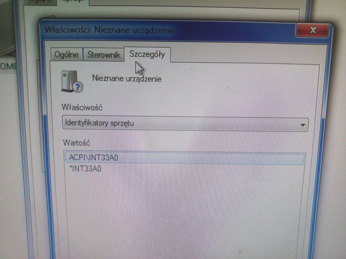

    Znalazłem tylko coś takiego: Zrzut ekranu okna właściwości systemowych, pokazujący nieznane urządzenie i jego identyfikatory sprzętu.

    co to?

    To sterowniki... nie wiem o co pytasz. Na stronie masz podane co to za urzadzenie.

    czyli ten znaczek niebezpieczeństwa to po prostu brak sterowników?

    Tak. Przy czym nie jest to znaczek niebezpieczeństwa tylko uwagi w tym przypadku.
