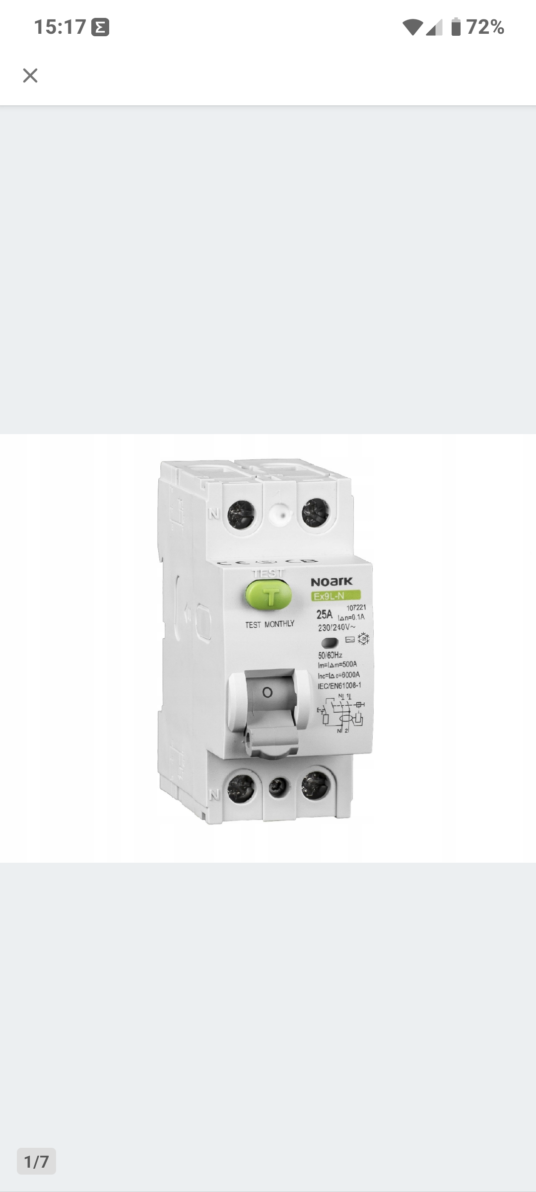

    Wyłącznik różnicowoprądowy NOARK Ex9L-N o prądzie znamionowym 25A.
    Właśnie zaskakuje mnie to, że wywala na piętrze 3 fazę, a gniazdo jest na parterze na drugiej fazie. Gdyby cokolwiek się działo z obwodem, to powinno wywalić tę od gniazdka na dole, a nie tę na piętrze, gdzie de facto nic nie jest podłączone.

    Jest jedno zdjęcie wyłącznika różnicowoprądowego, mam nadzieję, że pierwsze lepsze z sieci. Jeśli tak, to niewiedza lub nonszalancja, jeśli to twój aparat i jest tego więcej w rozdzielnicach, to bardzo źle świadczy o twojej instalacji.
    Podstawowy parametr aparatu ze zdjęcia 100 mA nie daje bezpośredniego wpływu na opisywane niepożądane wyłączenia, a nawet może je częściowo maskować, ukrywać całkowicie błędne połączenia. Źle to jednak świadczy o twoim szacunku do rzetelnego opisu usterki i poszanowaniu forumowiczów.
