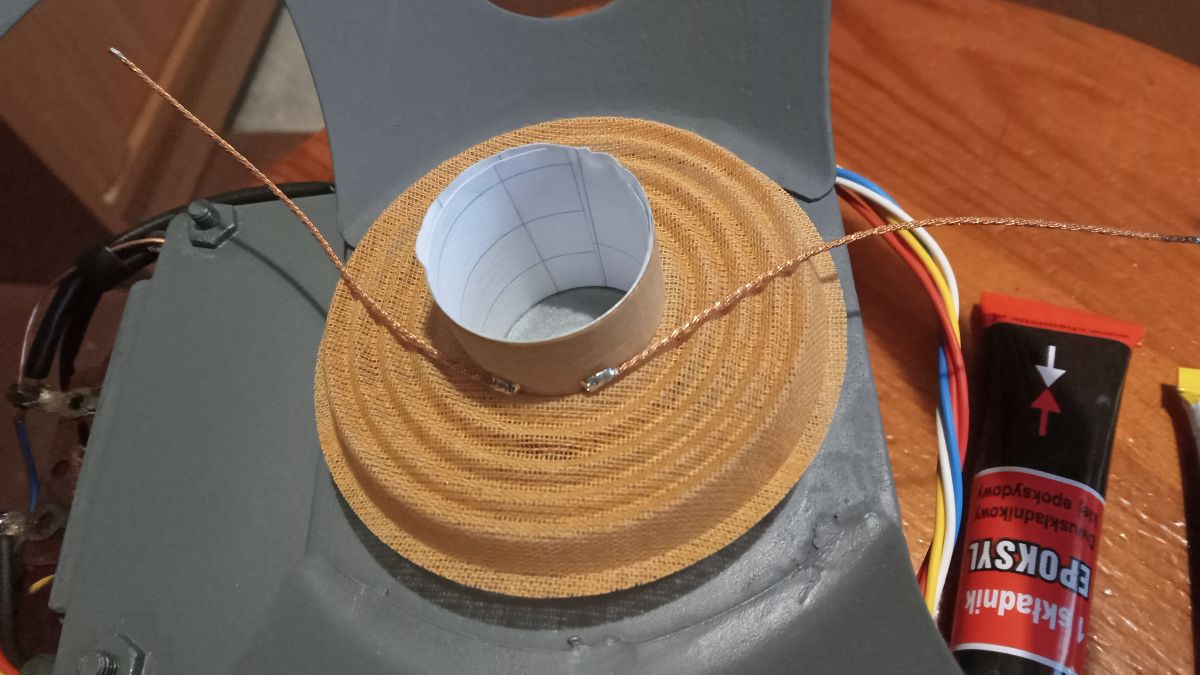

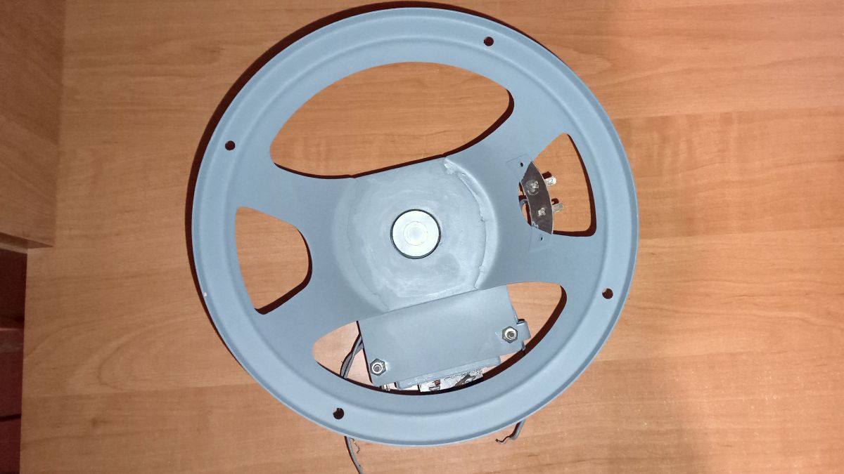

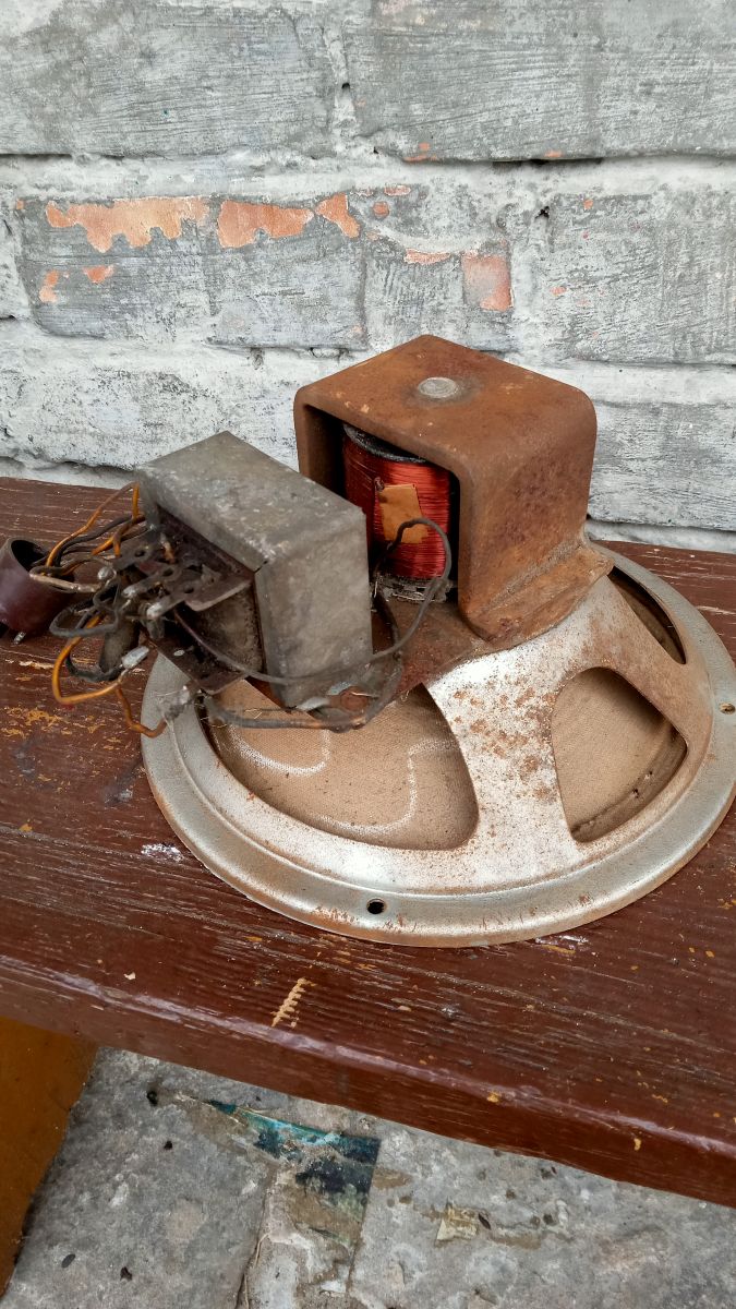

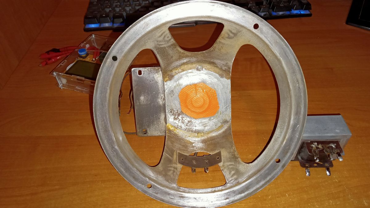

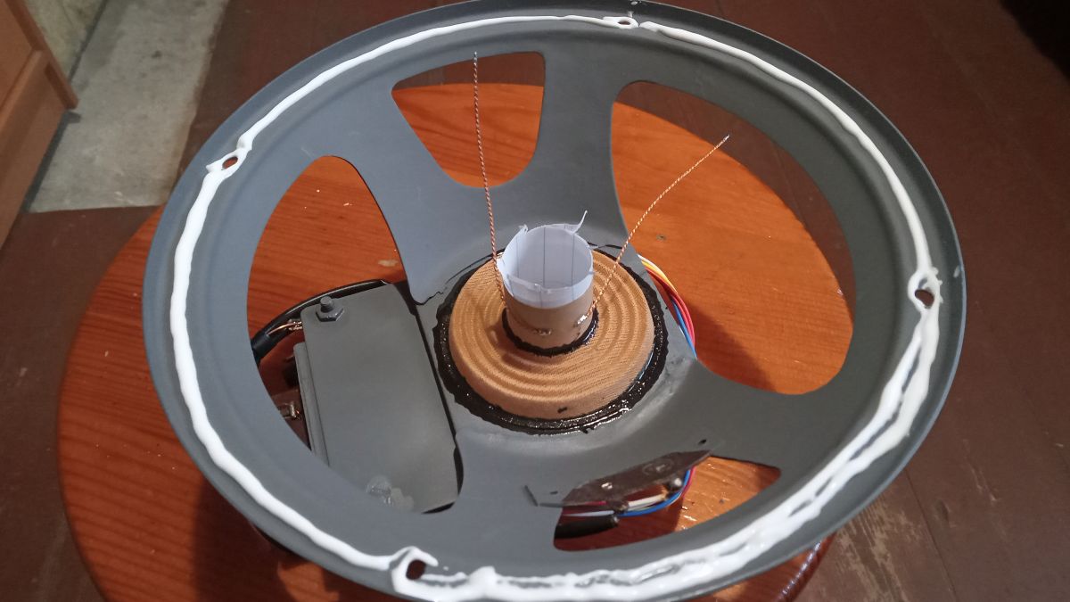

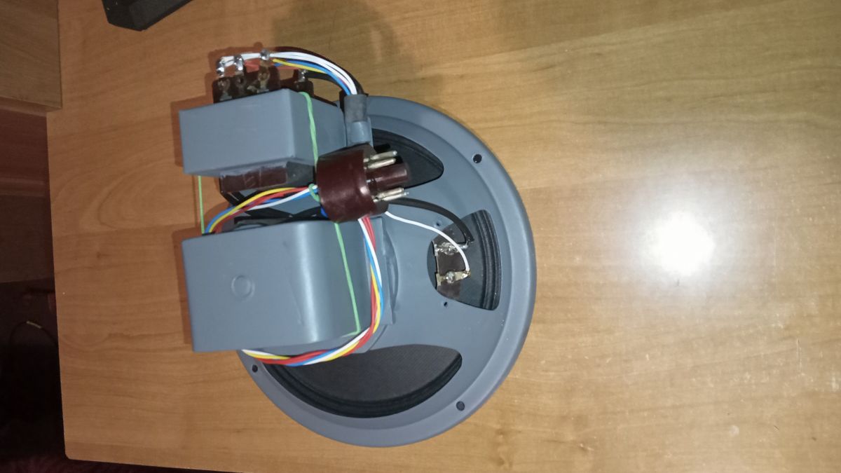

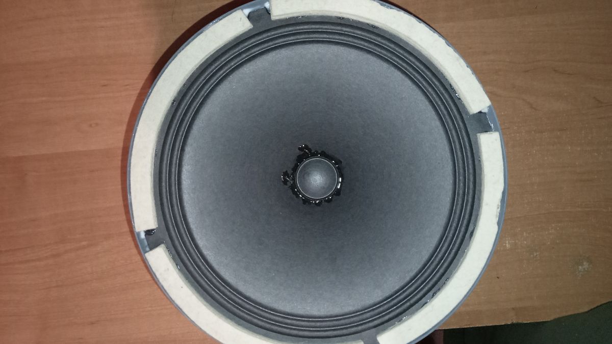

witold04 11 Gru 2024 18:01 600 7

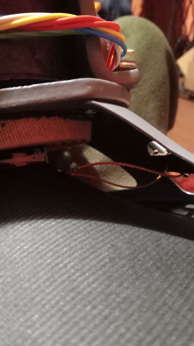

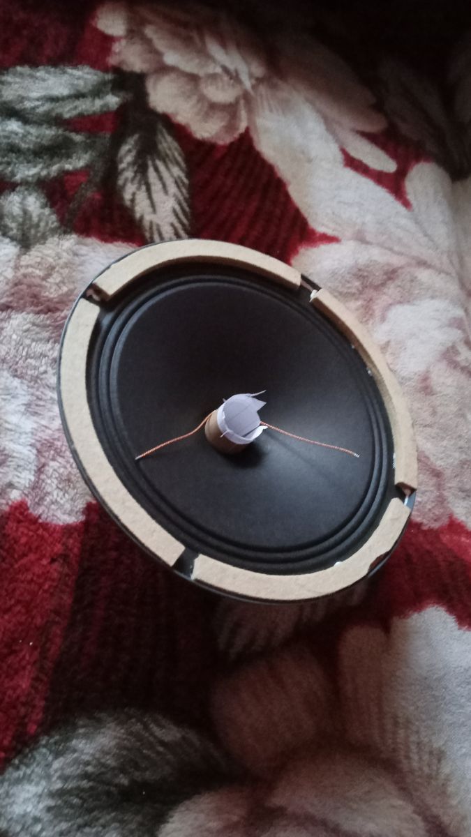

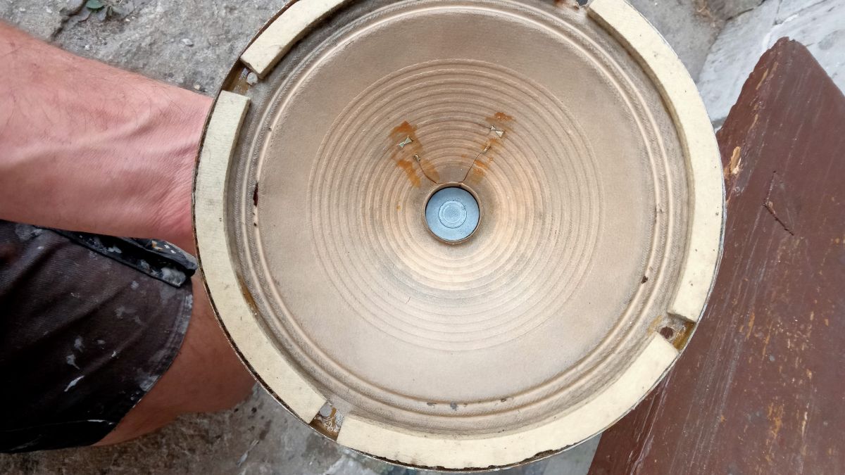

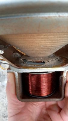

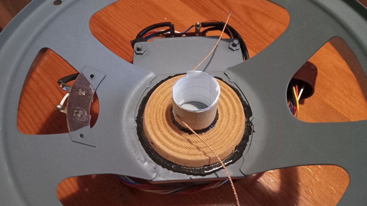

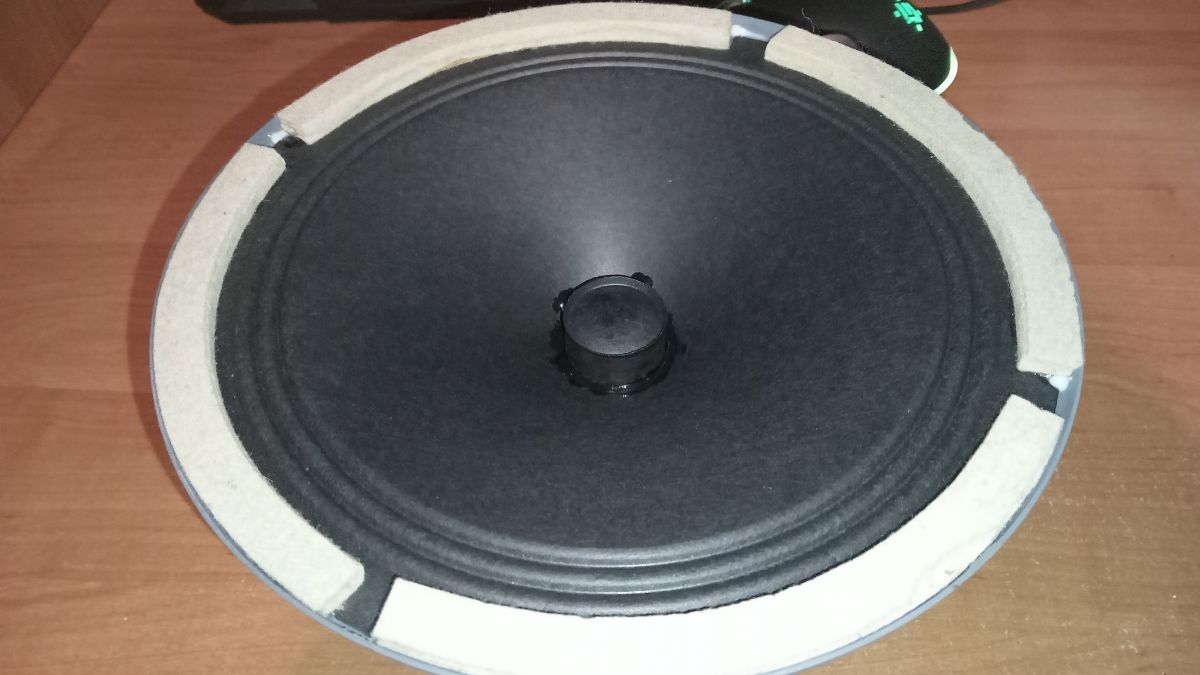

✨ Użytkownicy dyskutują o regeneracji głośnika w radioodbiorniku Stolica, dzieląc się doświadczeniami i poradami. Autor postu podkreśla, że użył elementów z głośników marki TONSIL, co pozwoliło na zachowanie oryginalnych parametrów. Inni uczestnicy rozmowy chwalą naprawę i sugerują dodanie opisu do zdjęć. Pojawiają się również pytania dotyczące regeneracji głośników starego typu z elektromagnesem, w tym porady dotyczące centrowania cewki oraz dodawania dolnego zawieszenia dla poprawy współosiowości.
