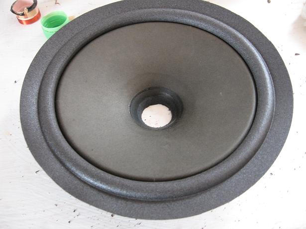

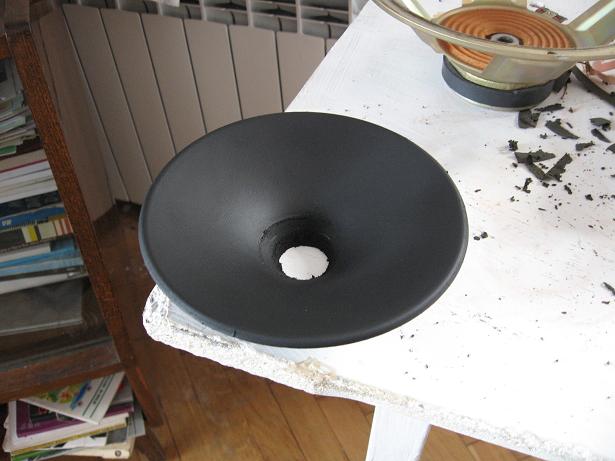

  • Post powstał ze względu na to jak dużo ludzi ma popsutego gdn-a post przedstawia jak naprawić podziurawione męmbrany resory dolne itd.
    I:Pierwsza czynność to wycięcie wszystkich nie potrzebnych rzeczy jak męmbrana resor dolny.
    II:Po odcięciu należy oczyścić kosz odkręcając go od nadbiegunnika
    aby oczyścić wszystko porządnie.
    III:Gdy oczyścimy wszystko należy pomalować kosz i przykleić go do nadbiegunnika następnie go przykręcić.
    IV:zaznaczyć na drucie cewki środek i włożyć go idealnie aby kreska na cewce była widoczna ale równa z początkiem nadbiegunnika zaznaczyć miejsce przyklejenia resora dolnego wyciągnąć cewkę i na lini przykleić resor dolny.
    V:Przykleić resor do kosza tak aby cewka nie była krzywo wsadzona włożyć w szczelinę kartkę papieru aby cewka była prosto umieszczona.
    VI:Posmarować karkas cewki przy samym końcu włożyć membranę przykleić ją mocniej do karkasu cewki po wyschnięciu przykleić zawieszenie membrany do kosza a następnie wkleić kopułkę na koniec przylutować przewody poczekać aż całość naprawdę mocno zwiąże i gotowe.

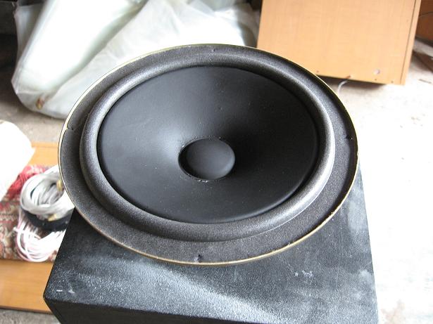

    A was zaskocze puściłem na niego 200wat 8ohm na pół gwizdka męmbrana skakała nic nie trzeszczało rozbujałem cały blok nic nie trzaskało i grałem 30min ale i tak by więcej wytrzymał luzik.

    200 W na pół gwizdka? To znaczy że dałeś na połowę głosu?? Mogło iść nawet 30 W wtedy... (o ile wzmak ma te 200 W). Wygląd fatalny, popaćkałeś strasznie tym klejem. Ja bym czegoś takiego klientowi nie oddał... Wywaliłeś kasę w błoto-dla mnie szkoda by było pieniędzy. Co do butaprenu-nie nadaje sie do łączenia cewka(alu)-resor bo ma słabą wytrzymałość termiczną. Rozkleja sie jak cewka jest gorąca.

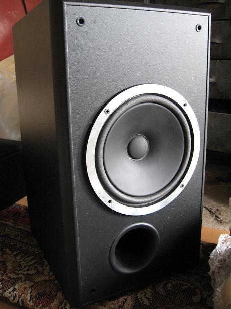

    Sub na niego został zbudowany i wszystkie koszty kleju przeszły również na kolumnę i jak cos to nowy tonsil kosztuje 170zł kopułke odkleiłem bo się sama zaczeła odklejać muszę teraz kupić nową.

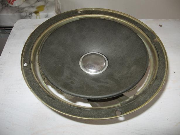

    Bass -Uważam, że taka regeneracja i to za taką kwotę nie miała większego sensu ale ... przedstawiam ci moja regenerację GDN 20/40 przy wykorzystaniu max oryginalnych czesci + cewki z STX. Została oryginalna membrana (lekkie zagięcie, trudno), nowe oryginalne zawieszenie z pabela, zawieszenie dolne, kapsel oryginał. Kleje czy spray na membrane miałem, ale gdyby policzyć parę groszy za ich wykorzystanie, wychodzi mi jakieś 35zł wszystko.
