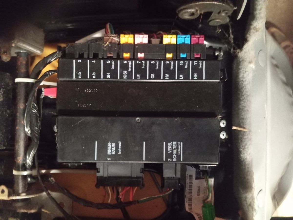

    Witam czy jest ktoś w stanie pomóc mi uruchomić fotel od mercedesa ml w163 ?potrzebuje go do zastosowań garażowych ,zależy mi najbardziej na podgrzewaniu tego fotela ,które przewody za takowe odpowiadają ,lub ogólnie go zasilić łącznie z regulacją ,zdjęcie które przesłałem pokazuje sterownik fotela które znajduje się pod nim Zbliżenie na sterownik fotela samochodowego Mercedes ML W163 z widocznymi złączami i oznaczeniami przewodów.
    AI: Jakie źródło zasilania masz dostępne w garażu do podłączenia fotela?
    Zasilacz komputerowy 12v 60 amper

    Z nowoczesnym cyfrowym samochodem (sterownikiem z w/w) to będzie trudne.
    Dużo większe szanse bym widział z jakimś reliktem z PRL - SovietUniona / matą grzewczą z aliexpresu

    Po rozebraniu fotela odkryłem, że wtyczka o kolorze pomarańczowym jest od maty grzewczej. Idą tam 3 przewody: biały, jasno różowy i siwy. Do których przewodów się wpiąć, żeby mata zaczęła grzać, lub jak to zmierzyć?

    Będziesz musiał dać zewnętrzny sterownik. Bo na tym co jest w fotelu nie uruchomisz. Popatrz po grubościach to od maty są grubsze ten od czujnika temperatury cieńszy zawsze można wziąć miernik i pomierzyć oporność. Mata to parę ohmów. Czujnik to już kiloohmy

    Zamykam temat ,maty po podpięciu na krótko grzeją,a żeby zrobić regulację dwustopniową trzeba zakupić przekaźnik co łączy obwód mat szeregowo ,albo równolegle no i oczywiście przełącznik dwuzakresowy
