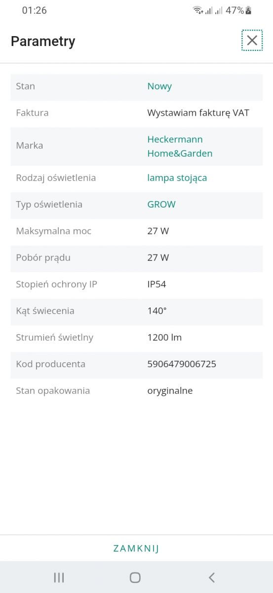

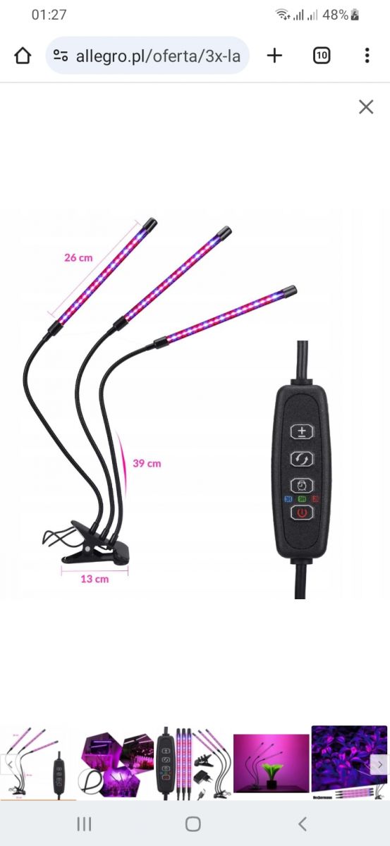

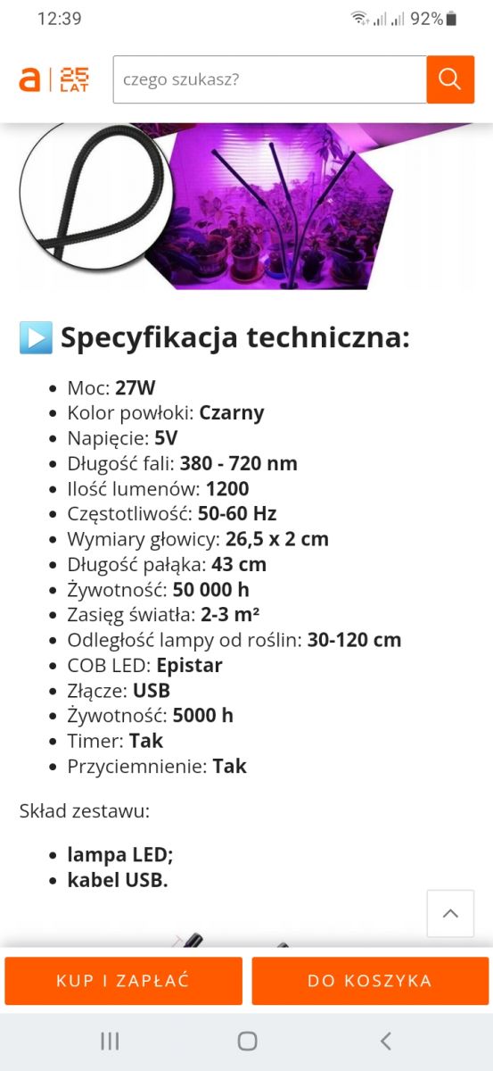

Jaki powerbank wybrać do lampy, aby świeciła przez 12 godzin?
mateuszonyszkow 14 Gru 2024 01:32 552 9
✨ W dyskusji poruszono kwestię doboru powerbanka do lampy o mocy 27W, która ma świecić przez 12 godzin. Ustalono, że przy zasilaniu 5V, lampa wymaga prądu 6A, co przekłada się na pojemność powerbanka wynoszącą 72Ah. Użytkownicy sugerowali użycie akumulatora samochodowego z przetwornicą step-down 5V jako najtańsze rozwiązanie. Wskazano również, że niektóre lampy mogą pobierać mniej mocy, co może zmieniać wymagania dotyczące zasilania. Wskazano na potrzebę zastosowania bezpiecznika oraz ładowarki do akumulatora.
