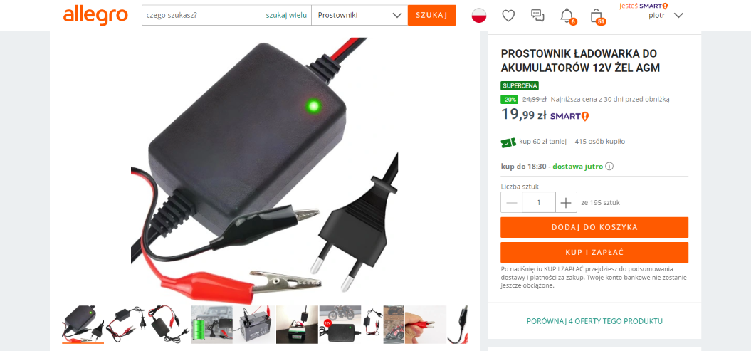

    Wstępnie wybrałam akumulator CSB 12ah lub Akumulator ACUMAX AV 15-12V + prostownik do akumulatorów EverActive CBC5 6V/12V lub ładowarka automatyczna / mikroprocesorowa LTC 12V/24V 15A ale nie wiem jaką przetwornicę :)(czytalam ze z czystym sinusem jest lepsza). Mam jeszcze ważne pytanie: czy podczas ładowania moze sie pojawić iskra, ktora grozi pozarem (nie wiem czy bede obecna podczas używania). Jeszcze raz bardzo dziekuję wszystkim za pomoc
    Akumulator tak, a uniwersalne ładowarki nie. Wskazane niby bezobsługowe ładowarki dwu napięciowe 6/12V , czy 12/24V mają bardzo niedopracowany algorytm ładowania. Potrafią wyładowany akumulator 12V ładować jakby był akumulatorem 6V, dla pojemności kilku kilkunastu Ah potrafią dobrać prąd 1, czy nawet 0,5godzinny. Jednym słowem taka ładowarka to skrócony czas użytkowania akumulatora.
    To są produkty do epizodycznego podładowania akumulatora skutera lub samochodu, a nie do ładowania cyklicznego.
    Prawidłową ładowarkę miałaś koleżanko wskazaną wyżej. Tylko ładowanie prądem około 10 godzinnym zapewnia odpowiedni resurs akumulatorów żelowych przy zachowaniu pojemności.

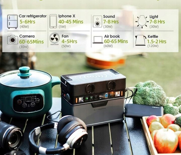

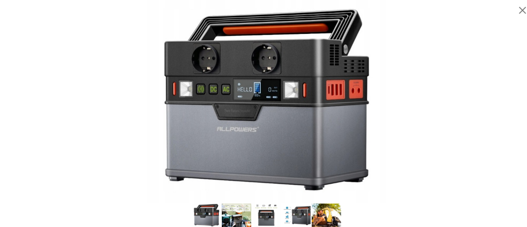

    >>20586329
    Co sądzicie o czymś takim: https://allegro.pl/oferta/powerbank-przenosny-mocny-stacja-ladowania-pl-13169933589 jakby wystarczyl na 2 lata
    Ten powerbank posiada tylko 78000mAh czy może tylko 7,8Ah.
    Trochę optymistycznie i mylnie przedstawiono jego walory użytkowe na obrazkach są dane tego typu:
    Zasilanie lampki 15W przez 6h: Akumulator żelowy, ładowarka i przetwornica - wybór i bezpieczeństwo

    aaanteka napisał:
    >>20586329
    Ten powerbank posiada tylko 78000mAh czyli 7,8Ah.
    78Ah - chyba drobna pomyłka ;)

    Może wcześniej źle się wyraziłam odnośnie pojemność. Jest rozbieżność między podaną pojemnością a poszczególnymi parametrami różnych zastosowań/obciążeń. Poprawione.
