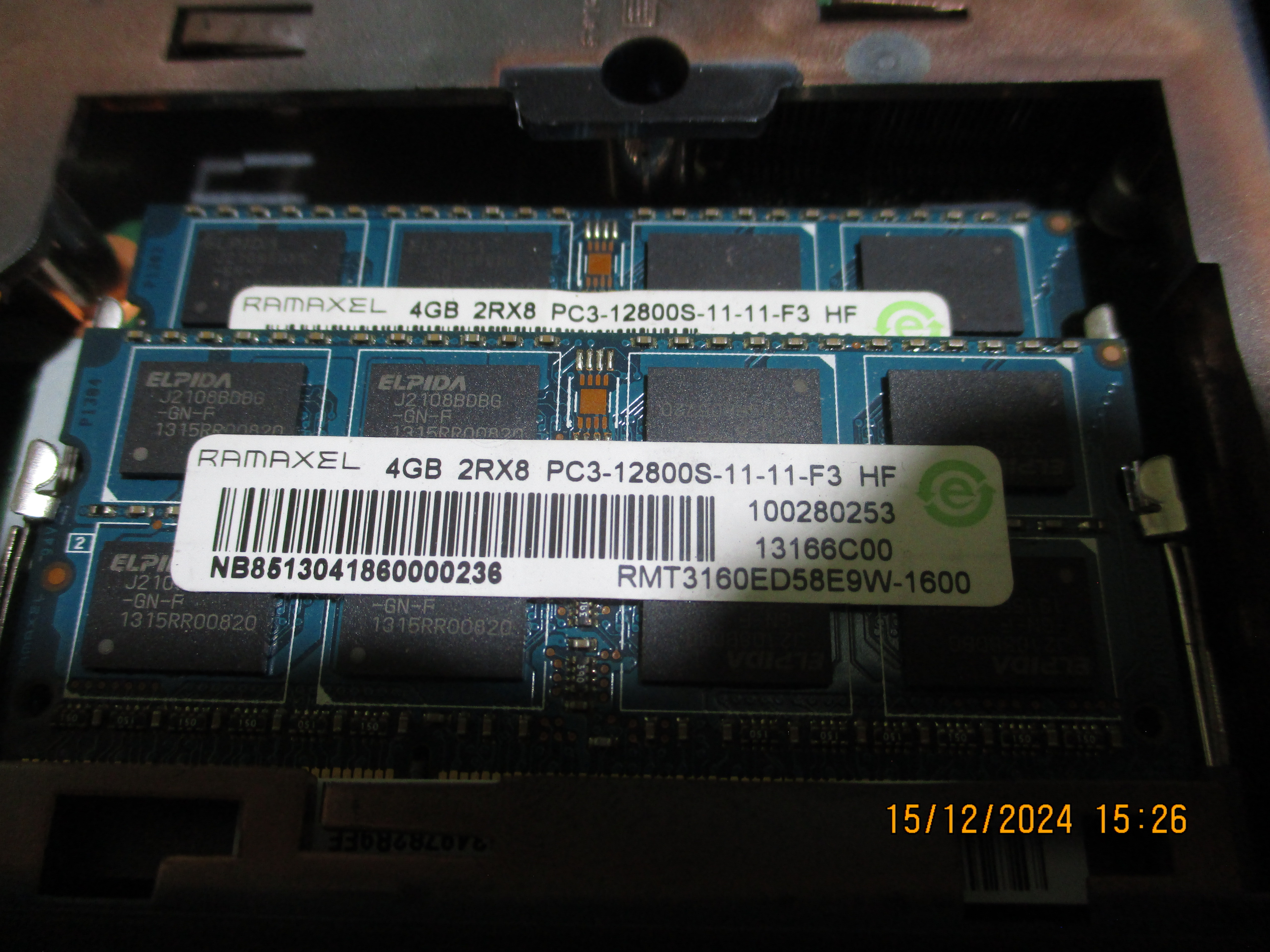

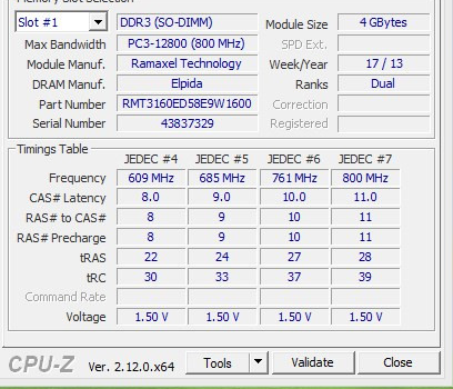

    Posiadam w laptopie taką pamięć RAM 2x4GB jak na zdjęciu .Chcę ją podmienić na pomięć 2x8GB może
    ktoś podpowie na jaką. Czy taka może być? DDR3 8GB 1600 1,5V. czy to sam tylko 1,35V?

  • #2 21350227
    sosarek
    Posty: 83875
    Pomógł: 9318
    Ocena: 15471
    Zacznij od podania marki i dokładnego modelu(z naklejki), poza tym wstaw screeny z zakładek Mainboard, SPD i Memory z CPU-Z.

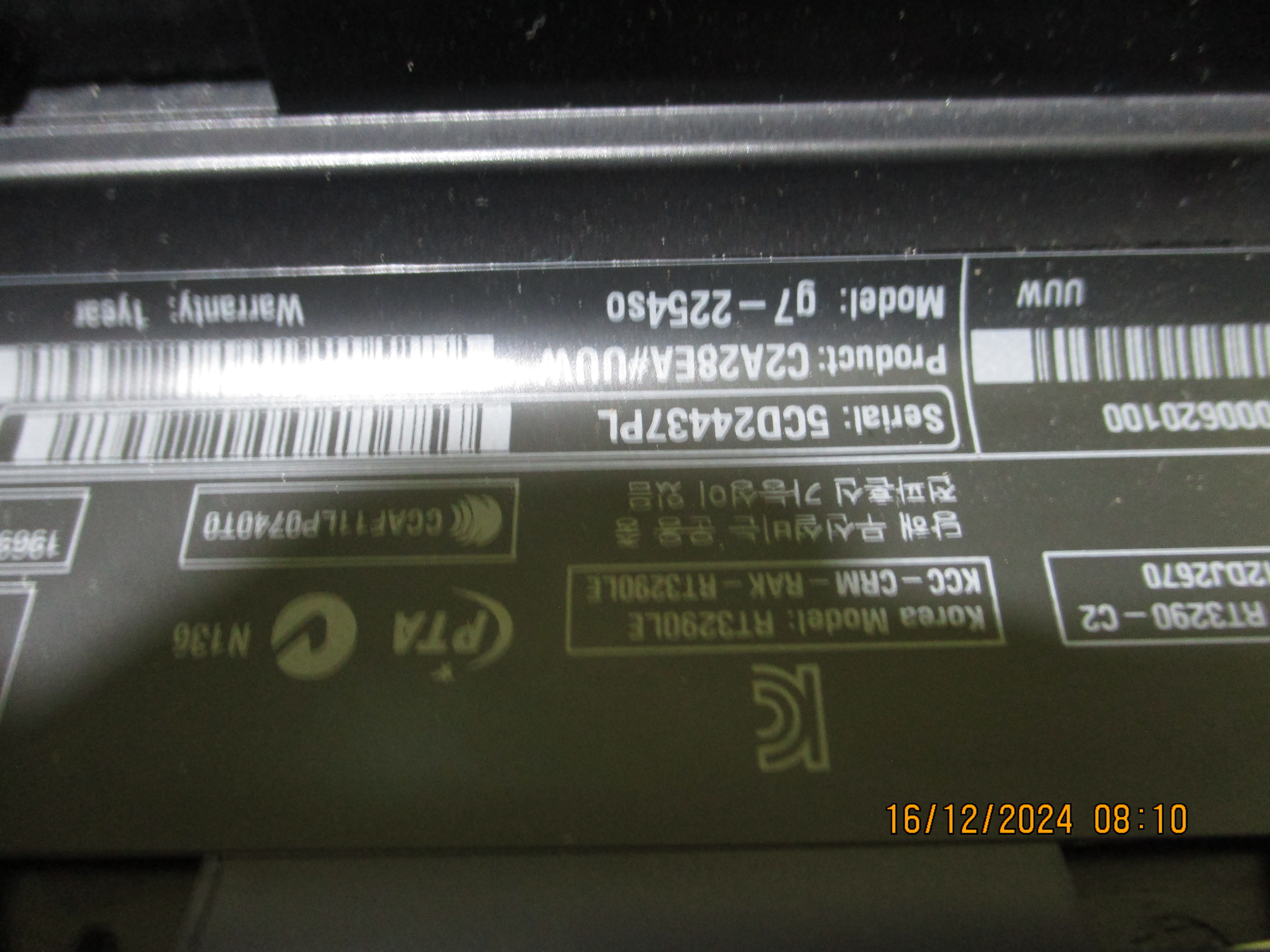

    >>21350227 Nie wiem o czym piszesz nie mam zielonego pojęcia .Są zdjęcia tej pamięci nie zależy mi na producencie pamięci

    Nie potrafisz odczytać marki i modelu laptopa z naklejki pod spodem?
    https://www.cpuid.com/softwares/cpu-z.html pobierz i wstaw zakładki o których pisałem.
    Skąd mamy wiedzieć czy wogóle da się rozbudować pamięć powyżej 8GB skoro nie podałeś żadnych danych?

    Laptop to HP Pavilion g7 model g7 2254so Ale jak zrobić screeny (poza tym wstaw screeny z zakładek Mainboard, SPD i Memory z CPU-Z.) to nie wiem

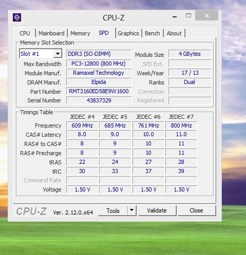

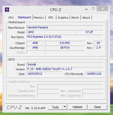

  • #6 21350302
    goldboss
    Posty: 520
    Ocena: 100
    Nie wiem czy o takie screeny chodziło ale wysyłam

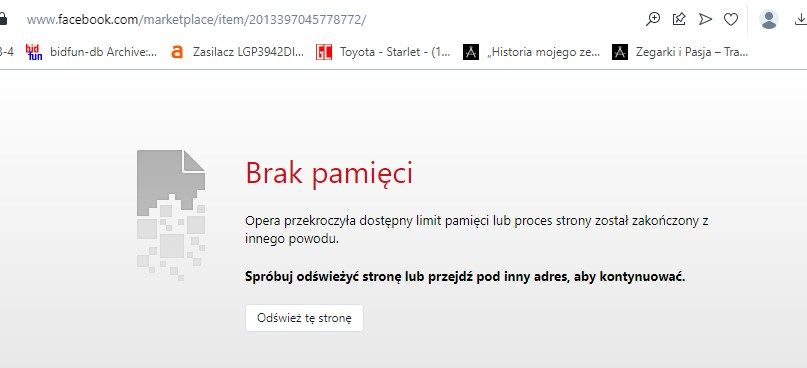

    Jak otworze więcej stron , to mam komunikat brak pamięci

    To bardzo dziwne. Więcej, to znaczy ile?
    Jam mam w domu laptopa z Win 10 i 8GB RAM i nigdy takiego komunikatu nie widziałem. Żona potrafi mieć otwartych kilkadziesiąt zakładek w przeglądarce.
    Nie masz czasami wyłączonego pliku wymiany? Pokaż zrzut ekranu z użyciem pamięci RAM z menedżera zadań po uruchomieniu komputera oraz drugi, po otwarciu YouTube, Elektrody, Onetu i Facebooka.

    Ok ale są takie na 1,5v i 1,35v ma to jakieś znaczenie
    Jest taka Pamięć RAM 8GB PC3L DDR3L SO-DIMM 12800S 1600MHz 1,35V do laptopa
    I taka Pamięć RAM X-Star Dragon Shark DDR3 1.5v 8GB 1600Mhz
    ale ta DDR3L nie będzie chyba pasować do gniazda

    DDR3 pracują na 1,5 i 1,35V najczęściej. Aczkolwiek da się znaleźć moduły pracujące tylko na 1,5V. DDR3L pracują tylko na 1,35V.
    Jak widać na twoich screenach, aktualna pamięć pracuje właśnie tylko na 1,5V.
    Zrzut ekranu z programu CPU-Z pokazujący szczegóły pamięci DDR3.

    Czyli taka DDR3 8GB 1600 1,5V

    >>21350352 właśnie pojawiło się takie cuś Komunikat błędu na stronie internetowej informujący o braku pamięci.
  • #17 21350960
    sosarek
    Posty: 83875
    Pomógł: 9318
    Ocena: 15471
    Jaki masz dysk?
    Masz tylko "namiastkę" procesora...
    Sprawdź inną przeglądarkę.

    goldboss napisał:
    Zaznaczam że laptopa nie używam do grania . Tylko zakupy, bank , i szukanie informacji.
    Tym bardziej nie potrzebujesz więcej RAMu i jak pisali poprzednicy nic ona nie da.
    Sam używam Opery, ale na Windows 10 i 8GB RAM i nigdy nie widziałem takiego komunikatu jak u Ciebie, więc to nie jest problem z RAMem. Zresztą pisał o tym kolega powyżej.

    Założyłem kupione pamięci i nic się nie zmieniło . Niektóre wypowiedzi był trafne. Pozdrawiam
