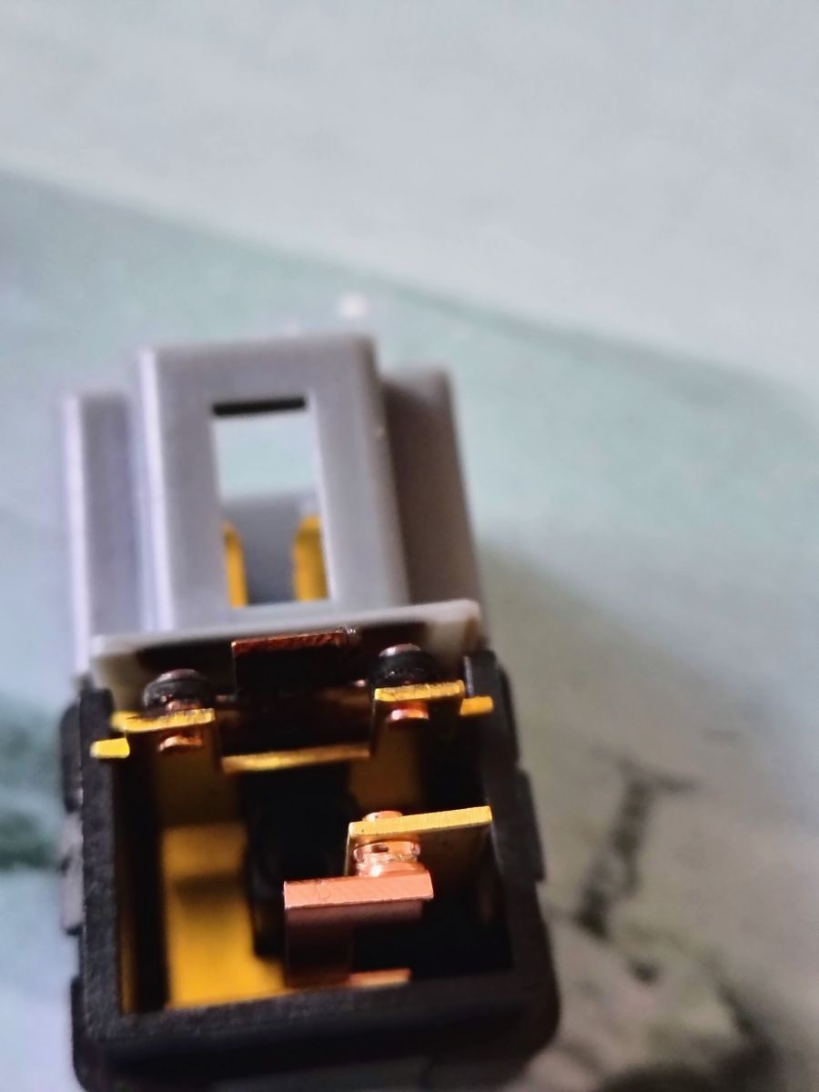

  • #10 21931593
    pitagoraspg
    Posty: 1
    Zbliżenie na styki elektryczne w czarno-szarej kostce, z widocznymi mosiężnymi elementami
    Tak wyglądają styki odpowiedzialne za świecenie stopu. U mnie 55000 km przejechane.
