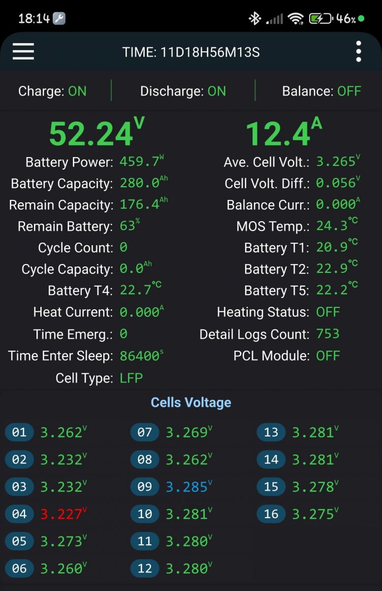

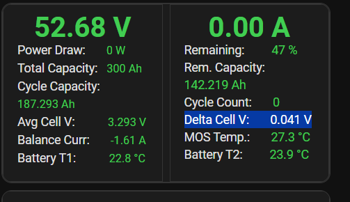

    Mam problem z jedną celą w magazynie. Przy pierwszym ładowaniu wszytko było w porządku, w czasie rozładowania cela szybko osiągnęła 2.7 V kiedy reszta miała jeszcze 3.1V czyli magazyn przy stanie prawie 60% w ciągu minuty osiąga 0%.
    Teraz przy ładowaniu cela nie nadąża za resztą z różnica prawie 0.2V i załączonym balansowaniem. Magazym stał cały dzień nie używany by się wyrównać ale cela nadal ma problem z ładowaniem i różnica napięcia na poziomie 0.2V.
    Zastanawiam się co może być przyczyną, wstępnie uznałem że cela pewnie jest uszkodzona ale nie wykluczam że jest o pojemności mniejszej albo większej niż inne cele.
    Wszystkie 16 celi w zestawie to magazyn 48V 320 Ah, jak sprawdzałem pojemności każdej to mieściły się w zakresie 315-330 Ah, ponad 70% miała więcej jak 320 Ah.
    W BMS pojemność ustawiam jako 300 Ah, tak samo obniżyłem napięcia maksymalneby zwiększyć żywotność kosztem pojemności.
    Nawet zmniejszyłem pojemność magazynu i po 5h ładowania ok 5A cela i tak nie nadąża za resztą dając najniższe napięcie cały czas. Jak chwilę postoi z balansowaniem zwykle lekko spada zamiast się wyrównać z resztą.
    Zrzut ekranu z parametrów baterii, pokazujący różne wskaźniki takie jak pojemność, napięcie i temperatura.

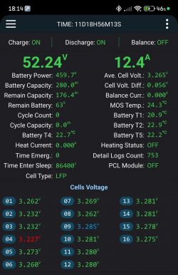

    Wyłączyłem balanser, ustawiłem ładowanie 10 A i co ciekawe po kilku minutach cela nagle wyprzedziła inne i ma najwyższe napięcie aktualnie.
    Zrzut ekranu aplikacji monitorującej stan baterii LFP.
    Cela jest na dole stosu czyli praktycznie muszę rozkręcić cały magazyn po jednej stronie, problem odkładam do weekendu i sprawdzeniu ponownym pojemności przez rozładowanie i ładowanie.

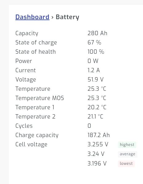

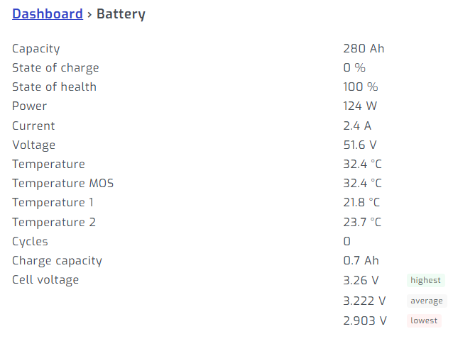

    Złącza prawidłowo dokręcone, rozkręciłem na tej celi i dokręciłem ponownie
    Też wpadłem na pomysł podładować indywidualnie tą celę, niestety dalej to samo.
    Przy ładowaniu napięcia wszystkich cel 3,3-3,35 V ta nagle skacze do 3,65 i znowu wyłączenie ładowania.
    Przed chwilą 51V w magazynie, reszta cel 3,2 V a ta spada nagle do 2,6V i wyłącza magazyn BMS.
    Teraz już w normie, wyłączone rozładowanie działa tylko ładowanie z paneli , niestety znowu zresetowało licznik pojemności ale to fload mode bms ustawi ponownie po naładowaniu dopiero.
    Nawet balanser załączyłem dla niższego napięcia 2,8 V i tez nie pomaga, cela szybciej się rozładuje niż ją podładuje balanser 2A .
    Zrzut ekranu z dashboardu baterii pokazujący parametry takie jak pojemność, stan naładowania, stan zdrowia, moc i napięcia.
    Pozostało tylko wykorzystywać połowę pojemności magazynu i zakres napięć cell 3.15V do 3,45V ( 50,4 do 53,6 V ) , jak wymienię celę powrócę do prawidłowych ustawień. W sumie nawet ta różnica 0.3V daje przyzwoitą pojemność 170Ah.

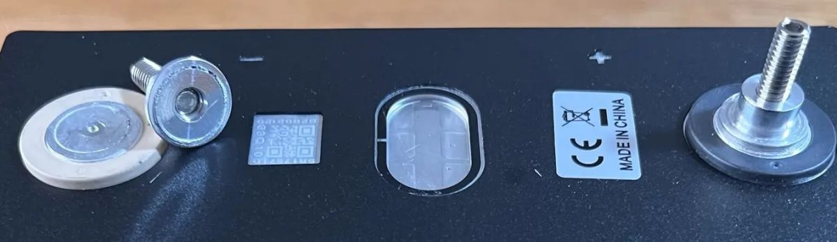

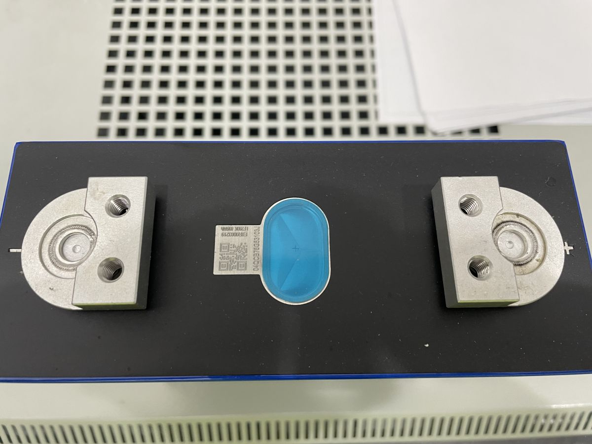

    Może jeszcze być uszkodzone połączenie konektora z celą + lub - lub oba, sprawdź czy nie są luźne. Jeśli nie to tylko test pojemności tej pojedynczej celi. Z opisu wynika, że napięcie na tej celi skacze więc stawiam na konektory lub brak stałego połączenia z katodą lub anodą wewnątrz celi.
    Przykład całkowicie uszkodzonego konektora.
    Nie tyle zły spaw, co zbyt mocne dokręcenie zadziałało jak dźwignia.
    Widok na uszkodzony konektor na urządzeniu z oznaczeniem Made in China.

    tomaszlonski napisał:
    Konektory do przyłączenia mam w wersji śruby wkręcanej przy montażu do konektora celi.
    Ta na foto jest taka sama, przy montażu trzeba luźno wkręcić tą śrubę na imbusie a przy wkręcaniu nakrętki trzymać śrubę imbusem, żeby właśnie nie zerwać połączenia z konektorem. Połączenie elektryczne wystąpi na gwincie.
    Ta śruba z imbusem dokręcana do dna konektora ze zbyt dużą siłą zadziała jak dźwignia, śruba oprze się o dno konektora i będzie przeciwdziałać na gwintowane złącze ku górze.
    Tu takie samo uszkodzenie konektora - można ponownie przyspawać laserowo.
    Element z uszkodzonym konektorem i śrubą z łbem na imbus.

    Na foto z uszkodzeniem jest konektor z wkręcaną śrubą fi6, która zamiast "łaba" ma wyżłobienie na klucz imbusowy, potem nakręca się nakrętkę. W tych na foto które pokazałeś też można takie wkręcić i zastosować nakrętki lub wkręcić z "łbem" sześciokątnym.
    Metalowy konektor z gwintem i sześciokątnym wyżłobieniem na klucz imbusowy.

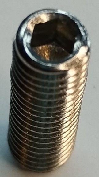

    Zbliżenie na płaskie złącze z możliwością wkręcenia szpilki lub śruby.
    To złącze też jest płaskie i można wkręcić szpilkę lub śrubę z "łbem"

    Mam akurat szpilkę wkręcaną w centrum na klucz hex allen czyli polski imbus. Nie mam w tym zestawie cell EVE by mieć konektory płaskie. O tym już pisałem wcześniej. ;)
    Dokręcam kluczem dynamometrycznym , nawet przy szpilkach zmniejszam trochę siłę, przy montażu śrubę i tak kontruje potem nakrętka od góry.

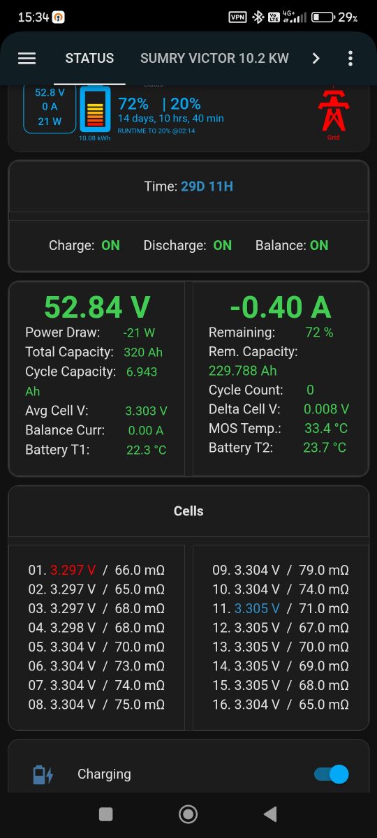

    Zakończy w sumie wczoraj, dostałem pocztą jedną cele. ;)
    Dostawca tłumaczy się możliwością przemarznięcia niektórych cell w czasie transportu, ma już kilkanaście reklamacji o identycznych objawach jak moja.
    Cela w testach wypada normalnie ale jak przyjdzie podłączyć z innymi zachowuje się po prostu po swojemu, nierównomierne rozładowanie czy ładowanie.
    Na razie wymieniłem uszkodzoną i podładowuje ogniwo do poziomu w magazynie. Na razie Delta Cell V na poziomie 0,070 po 2h 0,041V a pasuje wyrównać przynajmniej do 0.01 V dla wszystkich, 2A w BMS wyrównają to pewnie po dobie. :/ Dlatego doładowuję cele indywidualnie do wymaganego napięcia .
    Ekran monitora z informacjami o stanie baterii i napięciu.
    W weekend tylko naładować magazyn do pełna 58 V ( ok 3,65 na celę ) i sprawdzić od nowa pojemność faktyczną .
    Trochę to potrwa by naładować 320 Ah do pełna .
    p.s. Ten magazyn jest problematyczny chyba tylko przez te cele pochodzące od 4 róznych dostawców , połączyłem po prostu 4 zestawy po 4 które mi się plątały po domu. Mam jeszcze luzem 16 cell które przywiozę w przyszłym tygodniu po 300-360 Ah to z ich wybiorę cele o tej samej rezystancji i pewnie złożę kolejny magazyn.
    P. S. 2. 3h ładowania celi i pół doby balansowania i wyszło dość wyrównane ładowanie z deltą na poziomie 0.01- 0.02V.
    Ekran monitora baterii, prezentujący dane o stanie naładowania i napięcia.
