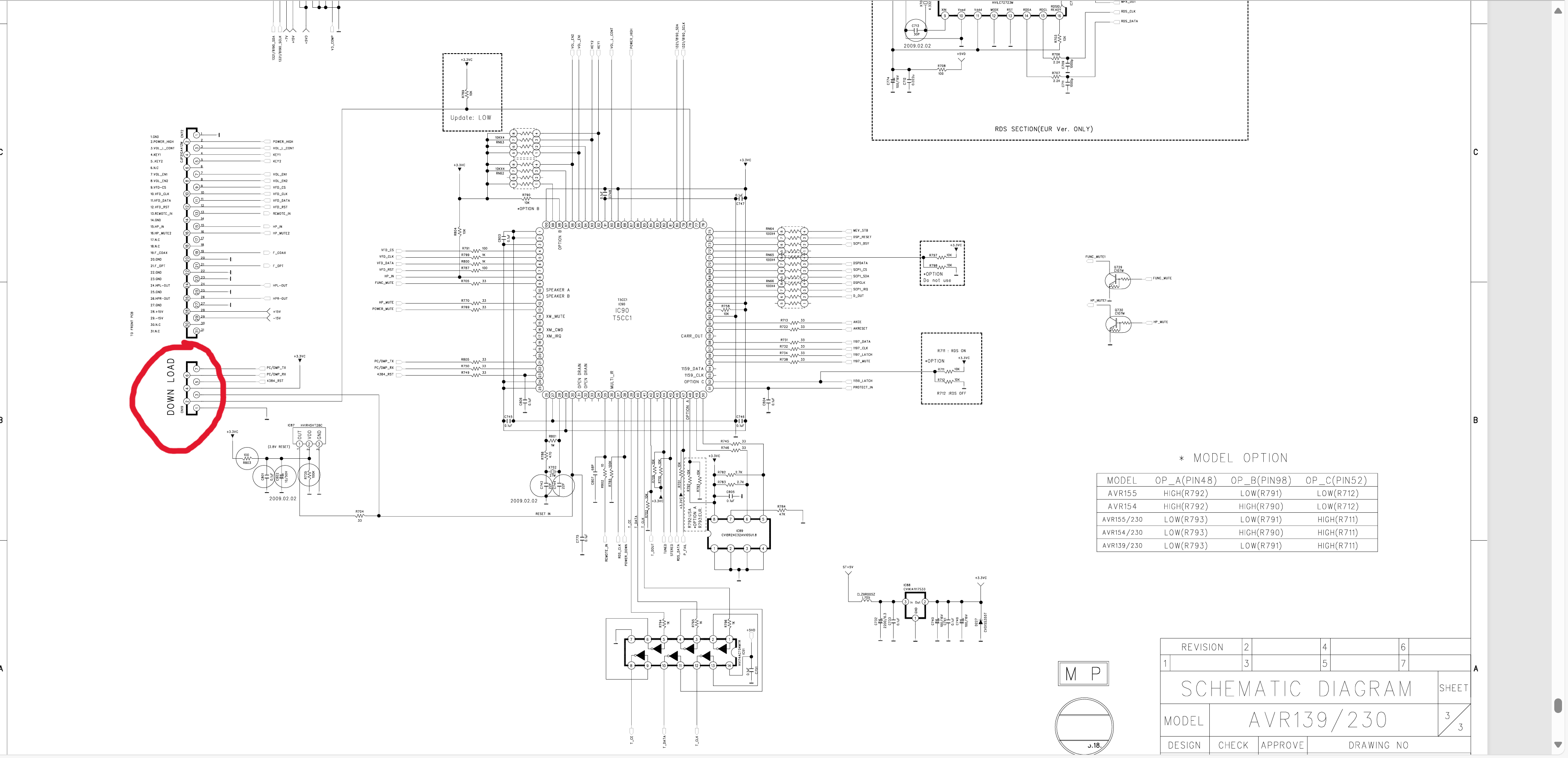

  • #9 21355958
    dominik0135556
    Poziom 5  
    Posty: 118
    Ocena: 19
    >>21355948 str 69 na 100%
  • #10 21355981
    inot
    Posty: 3561
    Pomógł: 441
    Ocena: 802
    Gdzie widzisz schemat? Jedynie co widać, to schemat wyprowadzeń. Na stronie 34 tylko schemat blokowy.
    • Harman Kardon AVR 139 - zmiana napisu wyświetlacza Tape na Bluetooth i USB przez Arduino? Screenshot 2024-12-20 110412.png (53.37 KB) Musisz być zalogowany, aby pobrać ten załącznik.

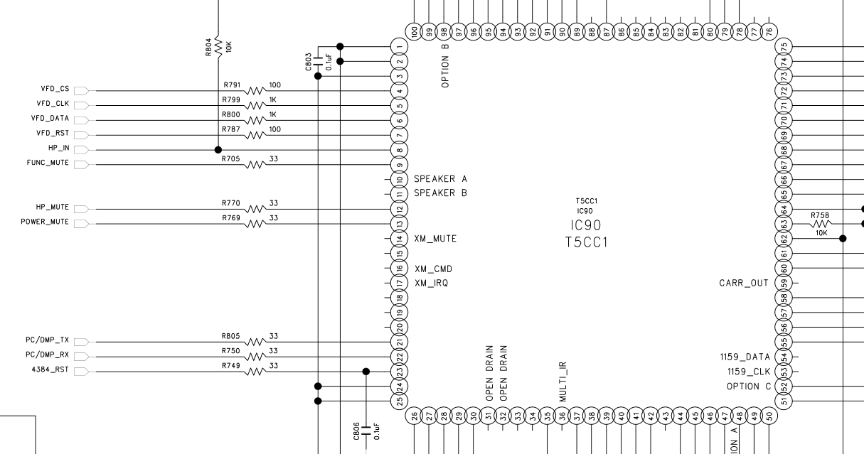

    dominik0135556 napisał:
    A zmiana samej nazwy bo o to tu chodzi głównie. zamiana napisu poprzez edycję pliku . mam na myśli poprzez SDA/SCL
    A gdzie masz plik w gotowym urządzeniu?
    W jakiej postaci przechowywany jest ów napis?
    Z tego co mi się wydaje chip odpowiedzalny za wyświetlanie raczej przyjął by zmianę jednego wyrazu.
    Masz na myśli T5CC1?
    Widziałeś od niego dokumentację? masz do niego kompilator? programator? Czy on ma w ogóle pamięć wielokrotnego zapisu?
    Schemat połączeń z układem scalonym T5CC1.

    Ocena: 185
    Teoretycznie - tak. Można przechwycić dane z MCU nadawane do VFD (łącze szeregowe), podmienić je na żądane.
    Praktycznie - wiele godzin analizy transmisji, robota dla desperata hobbysty.
    Oceń swoje umiejętności / ambicje i... Daj sobie spokój lub bierz się do działania! :)

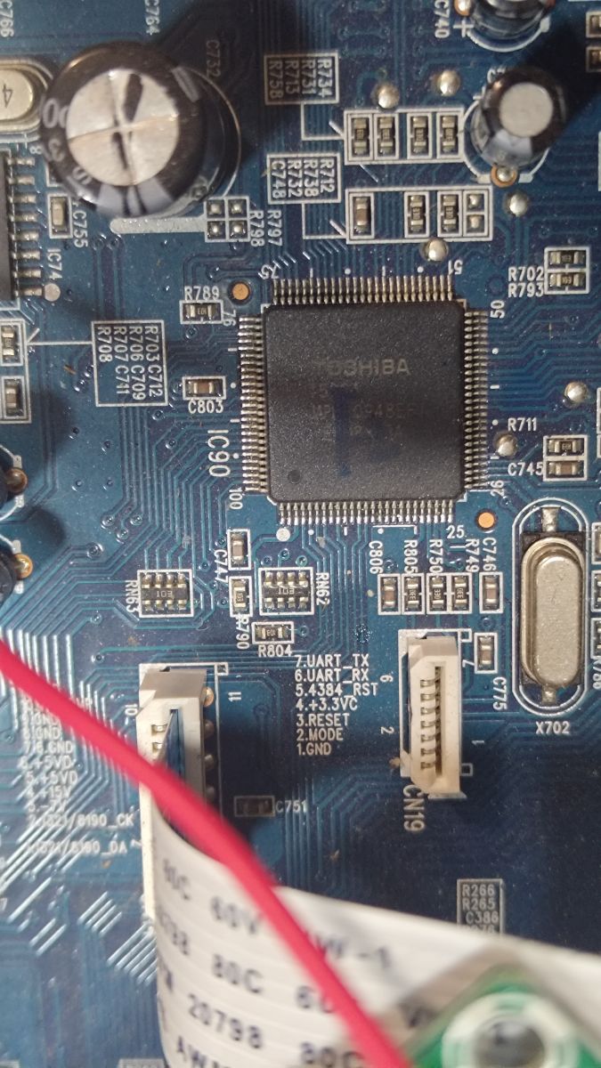

  • #14 21356906
    dominik0135556
    Poziom 5  
    Posty: 118
    Ocena: 19
    Znalazłem wejście na płycie z microprocesorem sterującym wyświetlaczem i jak domniemam jest to wejście do programowania w systemie UART jakie bardzo często występują w urządzeniach np Zbliżenie na płytę główną z mikroprocesorem Toshiba i wejściem UART. telewizorach

  • #16 21410866
    dominik0135556
    Poziom 5  
    Posty: 118
    Ocena: 19
    >>21356906 Do czego służy w takim razie to wejście
    Schemat elektroniczny z zaznaczonym wejściem DOWNLOAD.
    Do ładowania (jakichś) danych i co zrobisz z tą informacją? znasz protokół transmisji? prędkość transmisji? format pliku? masz plik do przeróbki?
