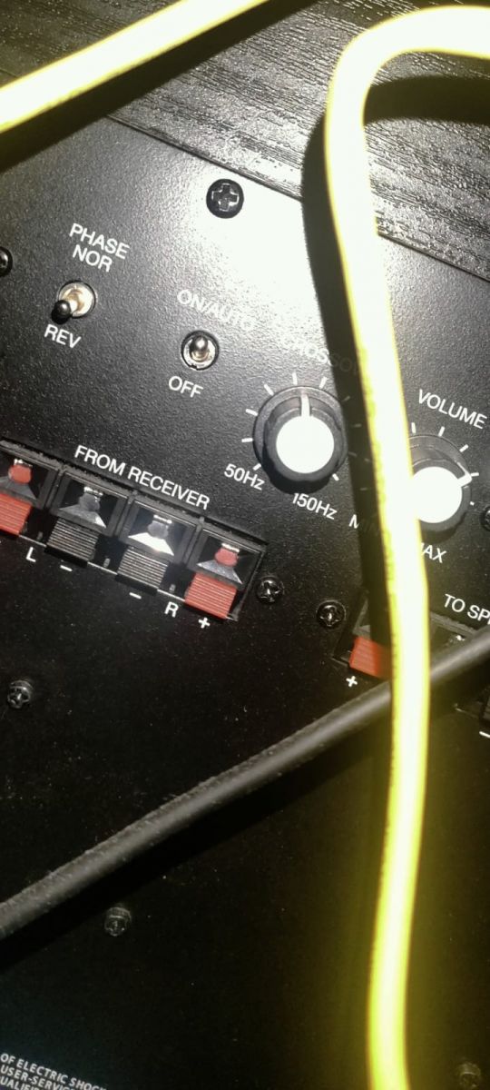

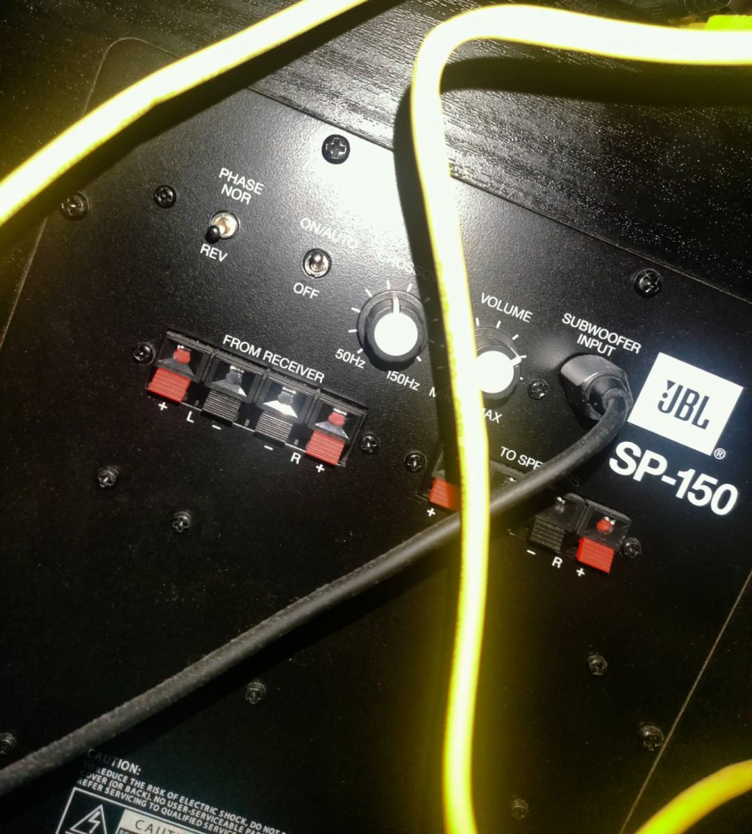

    Wstawiam fotki tylnego panelu (mam ciężki dostęp do niego, fotki robione na ślepo):
    Tylni panel subwoofera z pokrętłami i przełącznikiem fazy. Tylny panel subwoofera JBL SP-150 z widocznymi przełącznikami i regulatorami.
    EDIT:
    Próbowałam ustawić poziom subwoofera przeskakując o 1db aż do 12 db max i nic nie zmienia, jak nie ma w sygnale niskich tonów to sub się wyłącza.
    Wszystkie eko opcje wyłączone w ampli.

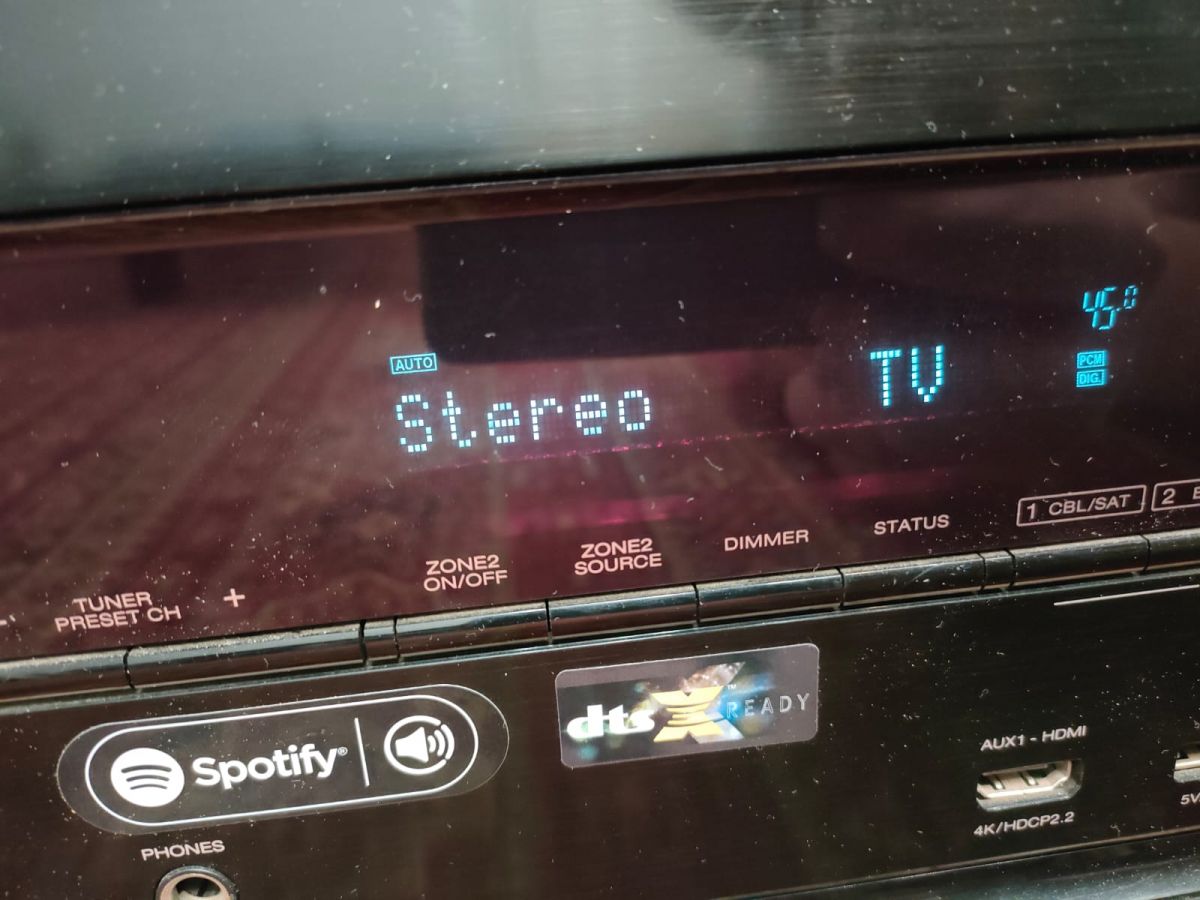

    Do którego gniazda w amplitunerze podłączony subwoofer?
    Pokaż co masz na wyświetlaczu w momencie odtwarzania muzyki.

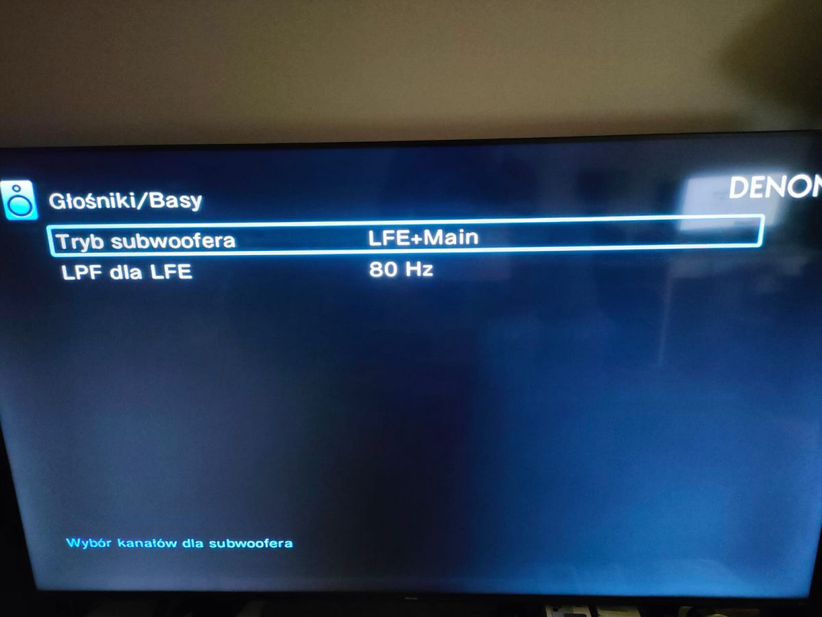

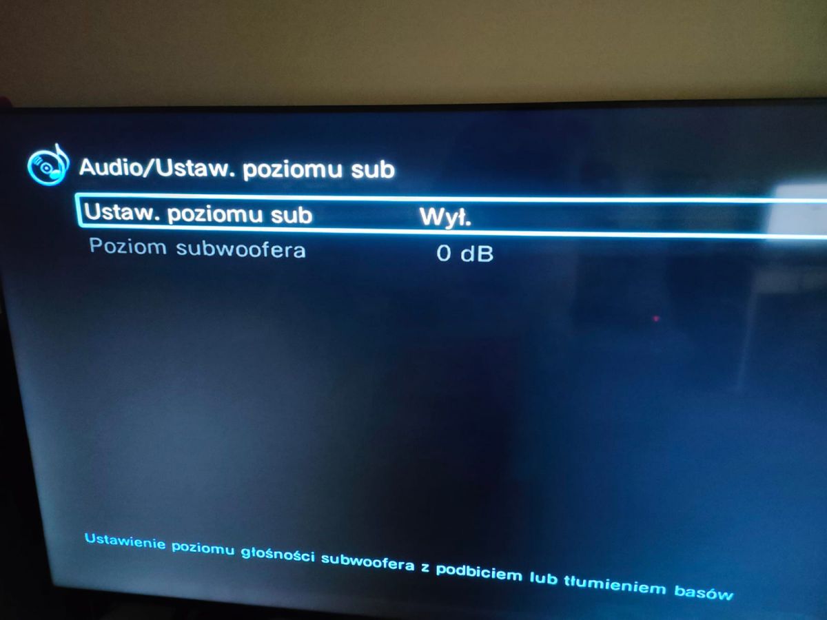

    >>21365527
    Wyświetlacz ustawień subwoofera z opcjami Tryb subwoofera: LFE+Main i LPF dla LFE: 80 Hz. Ekran ustawień poziomu subwoofera z widocznym poziomem 0 dB. Wyświetlacz amplitunera z ustawieniem Stereo oraz TV, z widocznymi ikonami Spotify i dts. Tylna strona amplitunera Denon AVR-X2300W z różnymi złączami audio-wideo i głośnikowymi.
    Subwoofer podłączony jest pod subwoofer 1 (fotka).
    Zmiany poziomu db wpływają na dźwięk nie wpływają na włączanie się i wyłączanie gdy nie ma basów.
    Podobnie jest z tym lfa i częstotliwościami.
    Nie ma też wpływu czy idzie w stereo, wielokanałowo czy przez dolby, dts itp.
    Może kabel ma znaczenie? podpięte jest zwykłym kabelkiem rca rca kruger&matz za 16zł?

    A może przełącznik w subwooferze ON/AUTO powinien być w pozycji OFF ? Wygląda że jest w pozycji "AUTO-włączania".

    W pozycji OFF subwoofer jest wyłączony.
    Podłączyliśmy inny, starszy amplituner Denon AVR 3311ci z usa i jest tak samo.
    Czyli wychodzi, że coś jest nie tak z tym subwooferem.
    Czy kabel może być winny, że jest za cienki i nieekranowany? Może za słaby sygnał idzie? Tylko dziwne, że przy braku odpowiednio niskich tonów wyłącza się od razu bez kilku minutowej zwłoki.

    To nie jest wina kabla, a działania automatycznego wybudzania subwoofera. Sprawdziłbym może, czy nie jest to tak upierdliwe, podłączając po wejściu/wyjściu głośnikowym w subwooferze. W połączeniu po subwoofer/input ten sprzęt tak właśnie działa i bez ingerencji w układ wzmacniacza nie wyłączy się tego.
