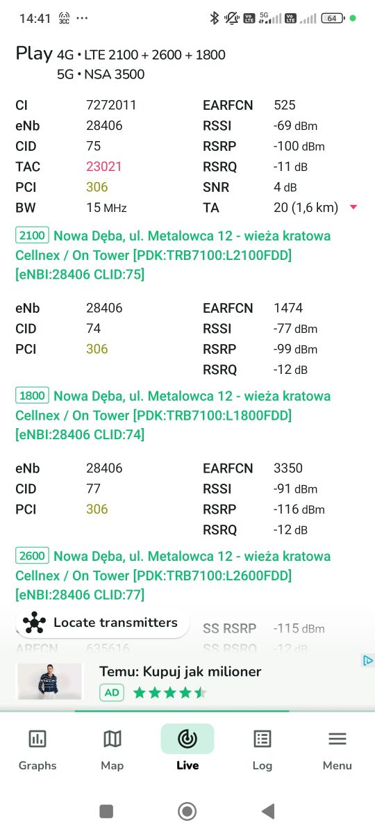

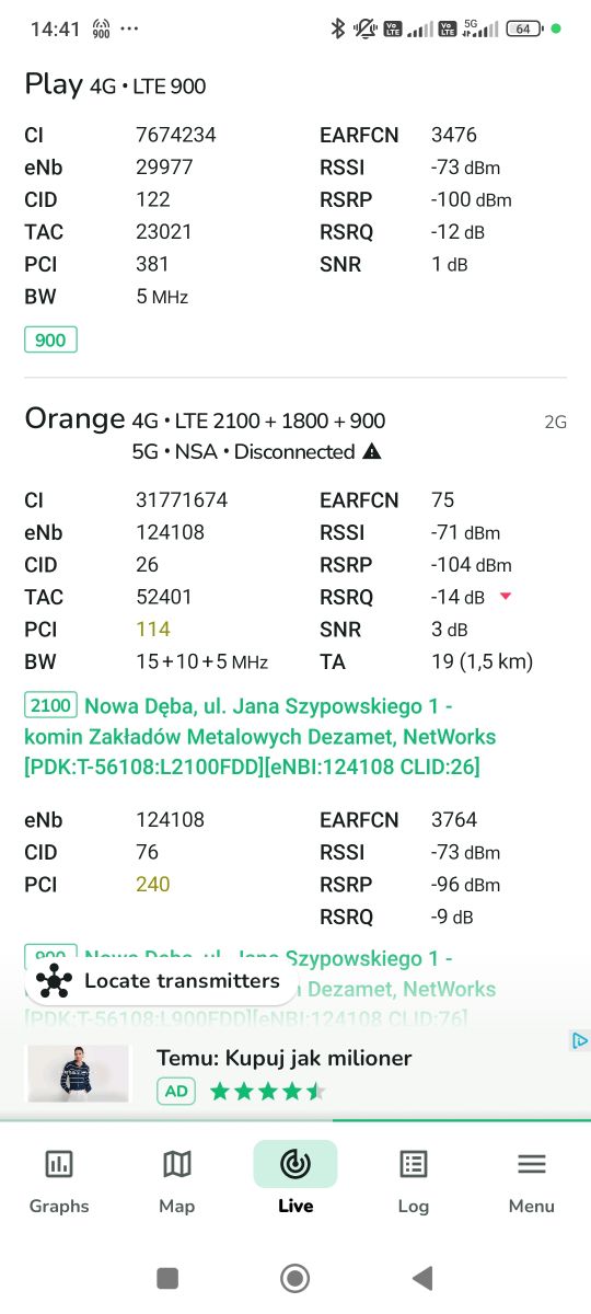

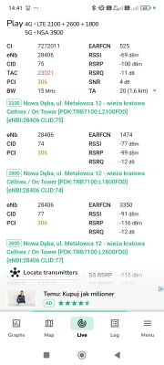

Poszukiwany jest router LTE/5G z modemem na kartę SIM jako zamiennik dla Huawei B525s-23a, który ma problemy z utrzymaniem ustawień i jest technologicznie przestarzały. Lokalizacja to Nowa Dęba, woj. podkarpackie, z dostępem do sieci Aero2, Orange, T-Mobile, Play i Plus, gdzie działają stacje bazowe 5G N78, N41, N1 oraz LTE na różnych pasmach (1800, 2100, 2600 MHz). Najlepsze wyniki osiągają Orange, T-Mobile i Play. Ze względu na odległość od BTS-ów (około 2 km) i warunki terenowe, zalecane jest użycie zewnętrznej anteny kierunkowej LTE/5G lub zewnętrznego CPE z routerem wewnętrznym, co podnosi koszty do około 400-500 zł. Budżet autora to 200-300 zł, co jest niewystarczające na profesjonalne rozwiązanie z anteną zewnętrzną. Propozycje sprzętowe obejmują routery z agregacją pasm LTE, np. Huawei B628-350 (ok. 250-270 zł) oraz zewnętrzne anteny kierunkowe LTE1800-2600 (ok. 220 zł). Alternatywnie można rozważyć używane routery z anteną zewnętrzną, np. ZTE WF830 Net Box. W sieci 5G stosowana jest technologia NSA, gdzie połączenie inicjowane jest na kotwicy LTE (np. LTE2100), a transmisja odbywa się na 5G N78 z innego BTS-a, co wymaga urządzeń obsługujących agregację pasm i 5G NSA. Wskazane jest, aby router posiadał agregację pasm LTE i obsługę 5G N78, a do poprawy zasięgu i stabilności sygnału stosować anteny zewnętrzne. Światłowód jest dostępny, ale autor nie chce inwestować w instalację na razie, preferując przenośne rozwiązanie LTE/5G na kartę SIM.
