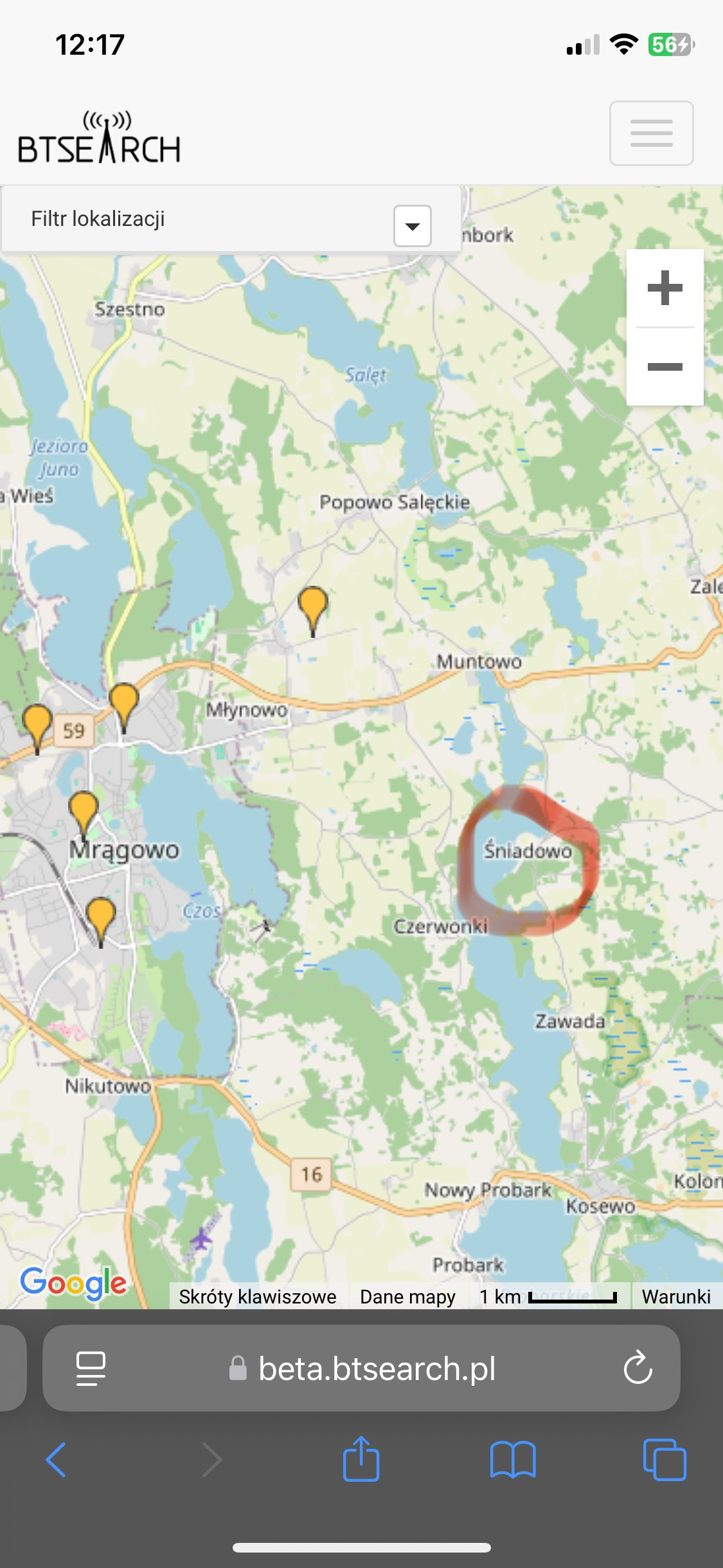

    Dzień dobry,
    Planuje budowę domku 35m2 z poddaszem pod Mrągowem w miejscowości zaznaczonej na screenie. Planuje zainstalowa internet mobilny. Niestety nie mam pełnych pomiarów z różnych sieci, a nie mam możliwości ich zrobienia. Z telefonu na działce jest zasięg lte w Orange, sąsiad korzysta z T-Mobile i nie narzeka. Interesuje mnie internet z jednej bądź drugiej sieci, natomiast pytanie o sprzęt. Lepiej modem zewnętrzny z routerem? W T-Mobile jest w cenie abonamentu, a w Orange za 2k. Czy lepiej jakiś router na kartę z anteną zewnętrzną ?
    Zastanawiam się czy zakupić ZTE na własną rękę i później kombinować z który operatorem Internet będzie lepszy. Martwię się za wczasu bo będzie zainstalowany rejestrator z kamerami no i oczywiście netflix/ YouTube dobrze jakby płynnie chodził

    W T-mobile nic nie masz za darmo, w ofercie Domowy sprzęt czyli zew. punkt dostepowy 5G lub LTE są na uzyczenie i za to płaci się 20 zł /m-c czyli w 2 lata 480 zł a sprzet jest do zwrotu. Oferta i jej regulaminy są tragiczne i nie do przyjecia jak ktoś się w tym orientuje.
    Orange przy niej to jest kosmos, dużo taniej a sprzet na własnośc za pól ceny rynkowej i w ratach.
    Lokalizacja nie jest łatwa, dobra rada to nie bierz pod uwagę opinii sąsiadów, także o T-mobile bo oni nie mają zielonego pojęcia o tym jak moze działać ten internet.
    BTS NetWorks Zalec działa na LTE2100+1800+900, liczą się 2 pierwsze, do tego 5G2100 w DSS z LTE2100, sektor 3 na azymut 240.
    BTS NetWORKS Młynowo LTE2600+2100+1800+800+900 , liczą się 3 pierwsze i 5G2100 w DSS z LTE2100, sektor 1 na azymut 90 a 2 na 220 czyli nie na ciebie.
    Dla porównania Play w Zalcu ma LTE2600+2100+1800+800 i 5G2100 w DSS z LTE2100, sektor na azymut 250.

    Bez pomiarów to również dobrze możesz zapytać Wróża Marcina. Pytania do sąsiada... też tyle warte co ten wróżek. O i TM to ... jeden i ten sam operator infrastrukturalny i realnie taka sama struktura sieci GSM i LTE. Tylko w NR są jeszcze znaczace różnice.
    Do tego jest Play w okolicy do sprawdzenia.
    Sprzęt na pewno z antena zewnętrzną lub jako zintegrowane ODU.
    Umowa obecnie to farsa za chorą kasę. Na monitoring potrzebujesz miesięcznie poniżej 10GB i to ogarniesz za dosłownie parę złotych w prepaid. Do konca roku w O 1TB na rok jest za 5zł. Za 40zł zaś są już pakiety po ok 600GB, więc nie do wykorzystania w takim domku.

    Wiem, że mało precyzyjne informacje. Przygotowuję się po prostu do zakupu odpowiedniego sprzętu i będę kombinował przy stawianiu. Dzięki za pomoc. W takim wypadku zakupuję modem ODU i kombinował z jego umieszczeniem, jak i operatorami.
