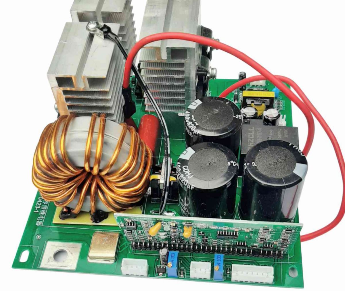

    Szukam schematu spawarki chińskiej z trafo toroidalnym nawiniętym drutem aluminiowym w folii miedzianej, izolowanym taśmą kuponową.
    Problem jest taki, że skróciłem uzwojenie wtórne, żeby uzyskać mniejsze napięcie wyjściowe, i włączyłem spawarkę. Nie pracuje, tylko włącza się i wyłącza wkoło.
    Interesuje mnie schemat obwodów wyjściowych i kontroli prądu i napięcia.
    Ograniczenie napięcia wyjściowego pracuje w pętli sprzężenia zwrotnego. Jeśli zmniejszyłeś liczbę zwojów, to układ będzie próbował to skompensować poprzez zwiększenie wypełnienia przebiegu. Może to spowodować włączenie się zabezpieczenia nadprądowego kluczy i wyłączenie układu. Po jakimś czasie cykl się powtarza.
    Czy możesz odczytać oznaczenia układów scalonych na tej mniejszej płytce PCB?
    Z tego zdjęcia, które podałeś, to zgaduję, że to może być jakiś wariant na SG3525. Wiele tych spawarek to są kopie z drobnymi modyfikacjami. Raczej na pewno nie znajdziemy schematu tego konkretnego modelu (chyba że jakieś odręczne szkice gdzieś na rosyjskich forach), ale i tak może znajdzie się coś pomocnego. Przykładowo https://obrazki.elektroda.pl/4327599500_1359037195.jpg
    Dodatkowo napisz, jakie parametry chcesz osiągnąć.

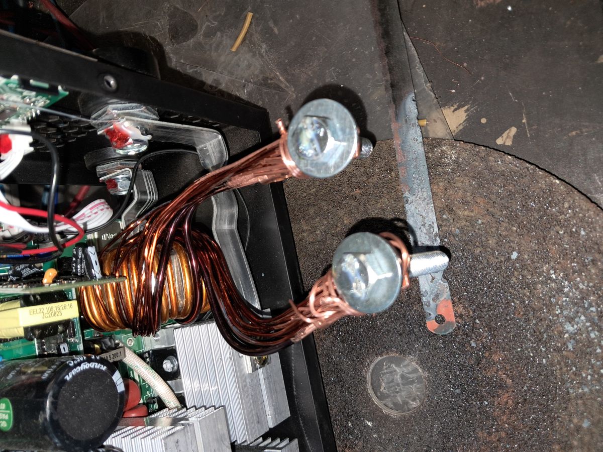

    W sumie nawinąłem 1 zwój, składający się z równolegle połączonych grubych i cienkich drutów, mało miejsca jest w tym ferrycie.
    Brzeszczot rozgrzewa do czerwoności aż świeci na tej odległości, ale to uzwojenie jest gorące.
    Zbliżenie na uzwojenie z grubego i cienkiego drutu miedzianego podłączone do dwóch śrub w urządzeniu elektronicznym.

    A co zdziwiony? młody zawsze zdziwiony! Masz blachę o grubości circa 0,5 mm szerokości 12 mm która świeci? I powinna świecić i to jasno jeżeli chcesz punktówkę z tego zrobić! Uzwoić trzeba licą z drutów 0,25 mm o przekroju 50-250 mm2! Wszystko zależy od mocy spawarki. Nadmieniam że prąd zgrzewu mierzymy w kA.
