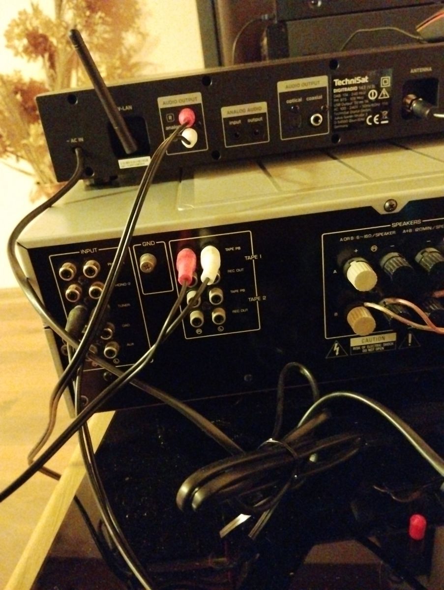

    Witam. Posiadam wzmacniacz Yamacha A-1000 wykorzystuję go do słuchania muzyki akurat z plików zapisanych na laptopie przez wyjście kablem z gniazda słuchawkowego na chinch do wzmacniacza , dźwięk jest zadowalający dla mnie . Nie jestem audiofilem któremu przeszkadzają jakieś tam niuanse w odtwarzaniu. Do odsłuchu wykorzystuję kolumny Heco , które dla mnie są szczytem jakości ( pewnie dla audiofilów nie są idealne ale dla mnie są OK). Pomyślałem sobie , że kupię radio internetowe aby mieć możliwość wyboru muzyki np. z spotifay itp. Podłączyłem do mojej yamachy radio internetowe firmy technisat Digitradio 143 i bardzo się zawiodłem . Okazało się , że nie ma ani wysokich ani niskich , w ogóle dźwięk jest taki jakiś płaski. Co może by przyczyną , że nie mogę podbić wysokich ( są na maxa) . Nie ma niskich . W ogóle odsłuch jest tragiczny. Niby głośność jest OK ale to nie gra. radio podłączone kablami chinch, bo innej możliwości nie ma.

    Jak masz to połączone? Wstaw zdjęcia do których gniazd itd.

    Zbliżenie na tylne panele urządzeń audio z podłączonymi kablami RCA i anteną.

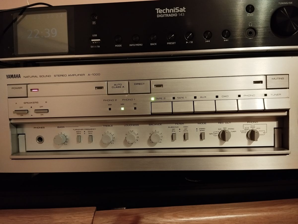

    Pokaż jeszcze ustawienia przełączników na froncie.
    Próbowałeś podłączyć pod AUX?

    >>21368033 Wzmacniacz stereo Yamaha A-1000 i radio TechniSat DigitRadio 143 Wzmacniacz Yamaha i odbiornik radiowy TechniSat na półce. Wzmacniacz stereo Yamaha A-1000 i radio cyfrowe Technisat widoczne na półce.
    Próbowałem wszystkich wejść

    Włączenie DIRECT zmienia cokolwiek?
    Odnoszę wrażenie że masz problem z brakiem masy sygnału. Słyszysz wówczas różnicę sygnałów stereofonicznych, czyli zazwyczaj średnie tony.
    By się o tym przekonać, odłącz wtyk sygnałowy jednego z kanałów. Jeżeli wzmacniacz/głośniki przestaną zupełnie grać (przy jednym kanale), to oznacza że masz uszkodzone przewody sygnałowe.
    Chińskie przewody sygnałowe, interconnecty są obecnie produkowane w tak niskiej jakości, że problemy z nimi nie dziwią. Aluminium w ultra cienkim przekroju zamiast miedzi, brak oplotu/ekranu, brak niezbędnych żył masowych, wtyczki średnio pasujące do siebie, żyły niepewnie połączone z stykami.
    Jak nie zrobisz porządnych kabli samemu, z wykorzystaniem porządnych wtyków i porządnego kabla, to żaden cudownie wyglądający produkt z All/Ali Ci tego nie zagwarantuje.

    Masz wersję bez CD, widzę że prócz innego przypisania funkcji przycisków na panelu, z tyłu masz wejście i wyjście analogowe na Jack TRS 3.5 mm. Wersja CD ma w tym miejscu wejście analogowe 2×RCA, które raczej nikomu nie jest potrzebne.
    Skoro masz przewód sygnałowy do komputera, to podłącz go do wyjścia 3.5 mm z tyłu tunera. Ewentualnie możesz na próbę podłączyć do wyjścia słuchawkowego na front panelu, ale te wyjście cechuje się dużym poziomem szumów (słyszalnym przy dużym wzmocnieniu wzmacniacza). W tunerze lepiej nie korzystać z funkcji regulacji głośności (obniża jakość dźwięku), a wbudowany equalizer przestaje działać przy ustawieniu głośności na maksa.

    >>21369861 Podłączyłem i od tyłu i z gniazda słuchawkowego przewodem jack-chinch tym , którego używam z laptopa. Niestety dynamika poprawiła się ale wysokich prawie wcale nie ma.

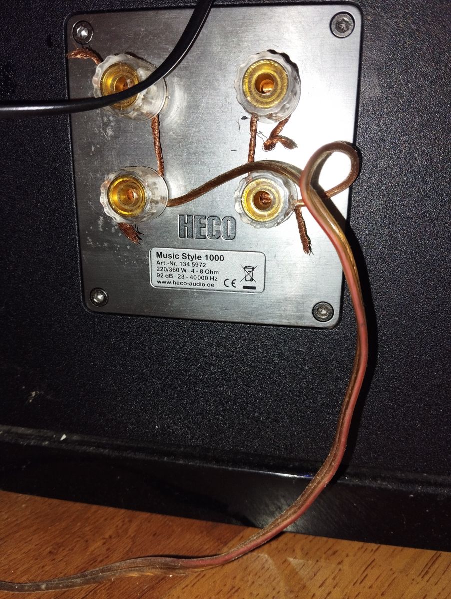

    >>21372214 chyba masz kolegi rację. Zdjąłem maskownicę i przyłożyłem ucho do każdego głośnika, na gwizdku zupełna cisza i to na obydwu kolumnach. To możliwe, żeby w dwóch na raz padły gwizdki?
    >>21372237
    Zbliżenie na panel złącza kolumny głośnikowej Heco Music Style 1000 z przewodami.
    To takie kolumnyr

    Tak,jest to mozliwe,ale sprawdz też te podłączenie z tyłu kolumny,zworki może nie kontaktują.

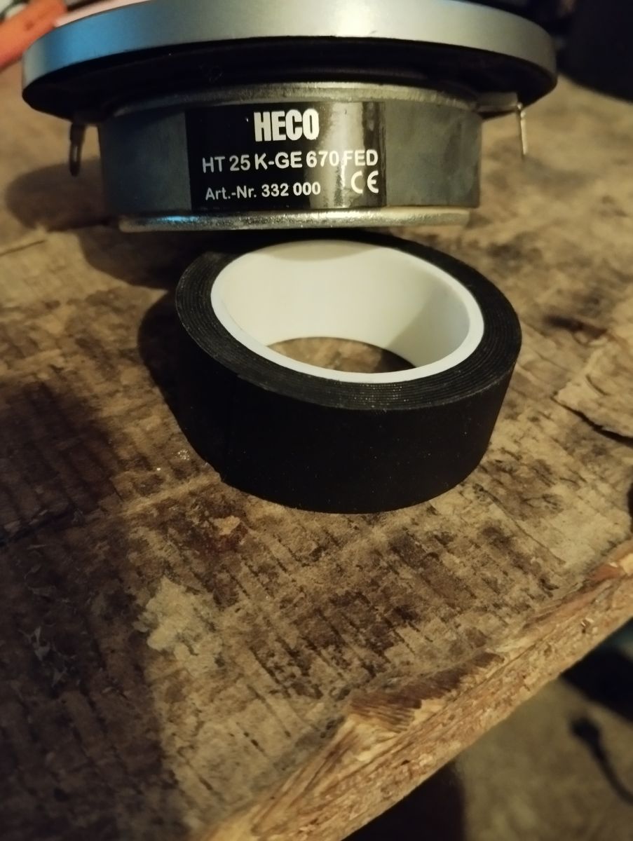

    Witam. dzisiaj wymontowałem jeden głośnik i próbowałem sprawdzić bateryjką 1,5 V . Nic się nie odzywa . Pomiar miernikiem nie wykazuje przejścia . Wygląda , że spalony. Czy jest ktoś , kto regeneruje takie głośniki?
    Zbliżenie na głośnik Heco oraz czarną taśmę izolacyjną na drewnianym stole.

    Pozostaje szukać cewek z kopułkami - trafiaja sie czasami pojedyncze komplety.
