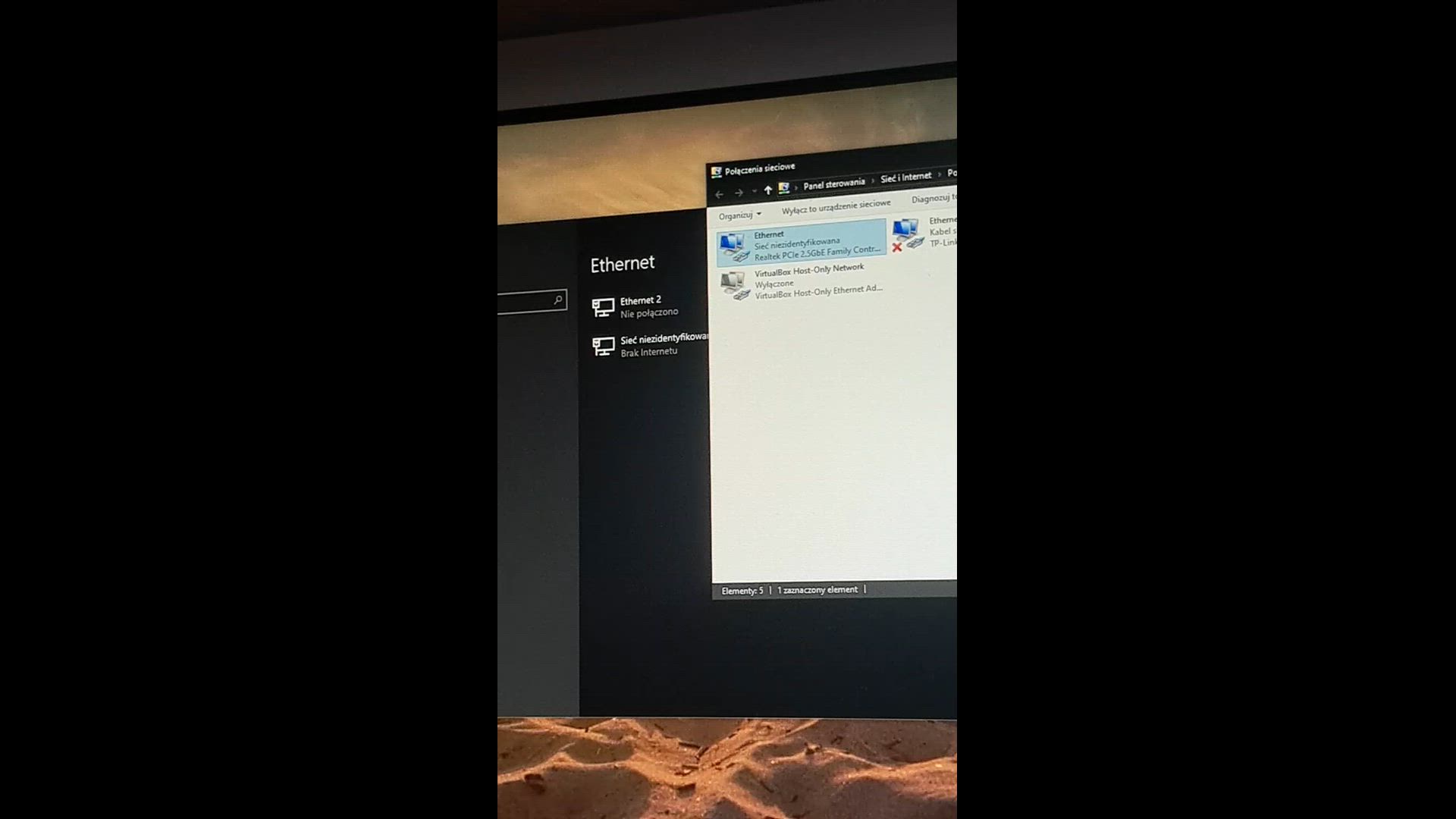

    Cześć, przychodzę tutaj z powodu problemu z połączeniem się z Internetem, a dokładnie chodzi o ciągłe zmienianie się sieci z niezidentyfikowanej na dostęp do Internetu i zaraz ponownie na niezidentyfikowaną i na dostęp do sieci w pierwszej chwili myślałem, że może to coś jest nie tak z moim wejściem na Ethernet w płycie głównej, bo wcześniej miałem problem podobny tylko po kilku minutach się ogarniał. Postanowiłem podłączyć kartę sieciową i na niej przetestować, czy będzie ten sam problem, no i był tylko teraz to w ogóle nie chce się łączyć. Aby lepiej zrozumieć o co mi chodzi to przesyłam filmik.
    Wykonywałem również komendy
    netsh winsock reset
    ipconfig / release
    netsh int ip reset
    ipconfig / renew
    ipconfig / flushdns
    nie pomogło

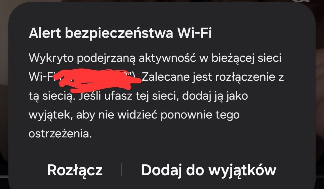

    >>21369832 Sprawdzę to jutro, ale przypomniałem sobie, że od rana na telefon otrzymuję taki dziwny komunikat. Może to być powiązane ze sprawą? Alert bezpieczeństwa Wi-Fi z komunikatem o podejrzanej aktywności w sieci.
