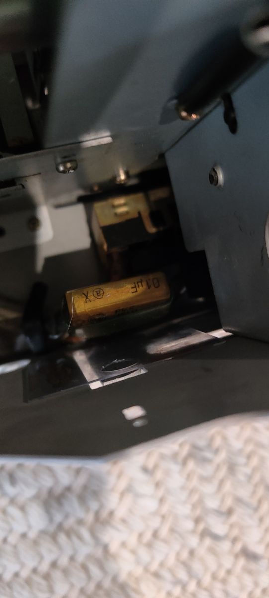

    Udało mi się nabyć magnetofon Scott CD-67
    Po uruchomieniu okazało się, że zaniża tonację. Zaglądając pod obudowę i sprawdzeniu pasków wszystko wydawało się być OK, postanowiłem więc dokonać małej regulacji obrotów silnika. Taśma zaczęła się przesuwać z odpowiednią prędkością co dało się zauważyć w odsłuchu. Pojawił się natomiast inny problem. Na wyłączniku sieciowym zamontowany jest kondensator pokazany na zdjęciu. Z tego kondensatora zaczęło dymić i się bardzo nagrzał. Chciałbym się dowiedzieć, co to za kondensator, za co odpowiada i czy można zastąpić go jakimś współczesnym kondensatorem? Jeśli tak, to jakim?
    Widok wnętrza magnetofonu z kondensatorem zamontowanym na wyłączniku sieciowym.

    >>21370274
    Usunięcie kondensatora może sprawić, że przy wyłączaniu magnetofonu, pojawi się trzask w głośnikach podłączonych do wzmacniacza.
    Nowy kondensator musi mieć oznaczenie literą X.
    Zbliżenie na kondensator oznaczony literą X.

    Te 0,1uF może być opisane jako 100nF i oczywiście obowiązko X, jak wspomniał kolega.

    Pytanie jeszcze, dlaczego ten dym poszedł i zaczął się ten kondensator przegrzewać?

    >>21370478
    Dlatego, że od wyprodukowania tego kondensatora minęło kilka dekad, jego dielektryk stracił swoje właściwości i pod wpływem napięcia sieciowego uległ przebiciu, wydzieliło się ciepło i efekt już znasz.
    Niewykluczone również, że plastikowa obudowa popękała pod wpływem warunków zewnętrznych, a to przyspieszyło proces starzenia się dielektryka.
    Nieważne dlaczego, ważne, że warto go wymienić na nowy.

    Oprócz funkcji przeciwzakłóceniowej to ten kondensator zmniejsza też iskrzenie na stykach włącznika sieciowego. Dlatego zdecydowanie lepiej żeby on tam był.

    Biały kondensator Miflex z dwoma czarnymi przewodami.
    Czy taki będzie odpowiedni?
