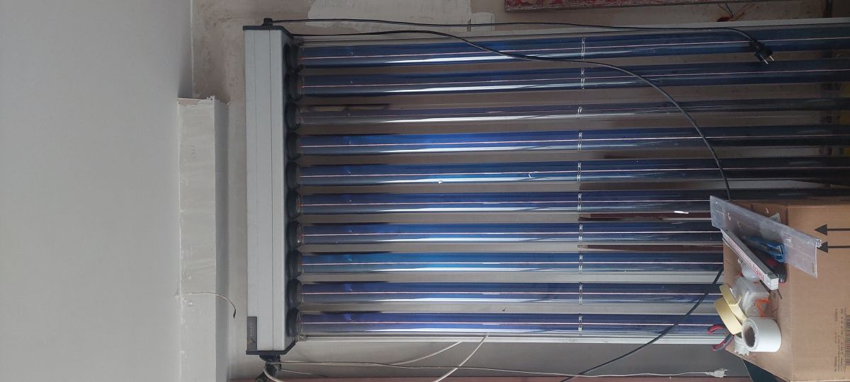

    Hej, zakupiłem używane panele solarne do wody. Działały do samego końca. Transportowałem je zabezpieczone styropianem na przyczepce. Teraz po dwóch latach leżakowania przyszedł czas na montaż na dachu. Zanim je wciągnę na 8-metrowy budynek, to chciałbym się upewnić, że podczas transportu, jak i demontażu, nic się z nimi nie stało. Zauważyłem, że uszczelki rur wchodzące do "zbiornika" nie dolegają idealnie. Czy jest tutaj ktoś, kto podpowiedziałby, co i jak sprawdzić?
    Doradzałem się okolicznych hydraulików, ale nie posiadają takiej wiedzy z uwagi na to, że nigdy tego nie montowali. Jak już znalazłem takiego, co montował, to nie serwisował.
    Panele solarne leżące poziomo, z widocznymi rurami termicznymi w metalowej obudowie.
    AI: Czy możesz podać markę i model paneli solarnych, które posiadasz?
    Nie znam
    AI: Jakie testy lub kontrole już przeprowadziłeś na tych panelach, aby sprawdzić ich stan?
    Zatkałem z jednej strony wylot, przykręcając korek, a z drugiej strony pompką nabiłem ciśnienie do 1 bar i po dwóch dobach nie zmieniło się nic.

    Janek088 napisał:
    Zatkałem z jednej strony wylot przykręcając korek a z drugiej strony pompką nabiłem ciśnienie do 1 bar i po dwóch dobach nie zmieniło się nic.
    To masz odpowiedź, jak szczelne to będą działać, co do wydajności, sprawdzisz jedynie w słońcu, w działającej instalacji.
    Nie wiadomo, jaki płyn krążył w panelach i czy nie ma w nich osadów, które to zmniejszą wydajność cieplną, jak masz sondę typu endoskop, kamerka zajrzyj dla pewności do środka.

    Żebyśmy się dobrze zrozumieli, cały ten panel to jedno naczynie połączone, czyli wszystkie rurki i połączone po bokach kolektory to jedna przestrzeń wypełniona płynem. Nie wiem o jakim zbiorniku u góry piszesz.
    Cyba, że to taki panel z wbudowanym wymiennikiem ciepła? W miedzi oddzielny zamknięty obwód, a pomiędzy miedzią a szkłem inny obwód? Dobrze nie widać konstrukcji na foto. Jakiś model, typ tego kolektora? żeby sprawdzić u producenta parametry.

    @techlock to kolektor próżniowy, do tego mam naczynko przeponowe 20 l oraz bojler z wężownicą 150 litrów. Po demontażu zlałem resztki glikolu i tak na prawdę to wszystko.
    To, co patrzyłem, to kolektor z 24 rurami jest dostosowany do bojlera 250 l, jeśli tu mam w dwóch łącznie 20 rur, to ustawię sobie pompę obiegową, aby przy np. 70 czy 80 stopniach włączyła się cyrkulacja wody ciepłej. Obecnie mam bojler 80 l nagrzewany do 70 stopni, a uruchomienie cyrkulacji schładza w nim wodę do 40 stopni i grzałka 2 kW nie jest w stanie jej dogrzać, póki pompa nie zakończy pracy.

    Te rury próżniowe mają na końcach marker - znacznik obecności tlenu (jak kiedyś w lampach elektronowych). Jeśli coś poszło nie tak końcówka będzie ciemna. Oczekiwany kolor to srebro.

    W próżniowym najwyższa temperatura będzie w kolektorze na górze, jeśli rurki cieplne są sprawne i jest zachowana próżnia to będą grzać. W tym systemie przez absorber nie przepływa czynnik grzewczy tylko w tym górnym kolektorze.
    Prosto tłumacząc to te rurki odbierają ciepło i grzeją czynnik na górze jak świece żarowe, na górze rurki jest najwyższa temperatura.
    Przed montażem na dachu lepiej sprawdzić kolektor gdzieś na dole, wypełniając nawet wodą i sprawdzić czy wszystkie rurki grzeją równo. Jeśli rurki wewnętrzne się rozszczelniły nie będą grzać.
    Przydatny będzie termometr przemysłowy na podczerwień/laserowy, można dokonać pomiaru bezdotykowego temperatury.

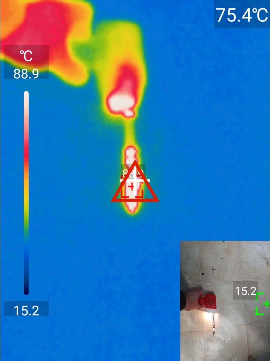

    https://youtu.be/OYr6xoSC1hg?si=N34QU3YDUJDgfRvD
    Lub palcyma ,kto ma kamerę termograficzną

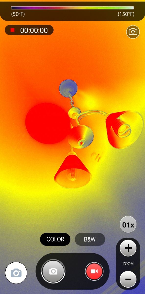

    Zwykły aparat w smartfonie też rejestruje podczerwień, temperatury nie pokarze ale kolory będą różne.
    Sprawdź na diodzie z pilota do telewizora, oko nie widzi błysku a aparat smartfona tak.
    Powiedz jak zwykły aparat ma pokazać temperaturę ?
    Termowizyjne zdjęcie pokazujące rozkład temperatury w pomieszczeniu oraz rękę trzymającą urządzenie.

    Panowie, grzać to to grzało, tylko mi chodzi o to, czy jak się wyciągnie jedną rurę, to czy glikol wyleci, czy nie. Bo tak jak pisałem, widać, że gumki nie dolegają szczelnie do tego górnego zbiornika, czyli podczas transportu dochodziło do różnych wibracji na nierównościach, a przyczepa to nic innego jak najtańsza marketówka bez amortyzacji, a przejechane było 250 kilometrów.
    Nie będzie tak jak na kamerze termowizyjnej, przy znacznych różnicach zmienią się kolory w stosunku do postrzeganych przez oko ludzkie, w stopniach nie pokarze.
    Są różne apki do wykorzystania w zwykłym smartfonie do pobrania w google play. Konkretnej nie podam, temperatury niedokładne, zależne od smartfona.
    Nie

    >>21371088
    Obraz termowizyjny lampy sufitowej z trzema żarówkami, z których jedna świeci.
    Apka zainstalowana losowo dla sprawdzenia, foto oświetlenia, jedna świeci, 2 nie.
