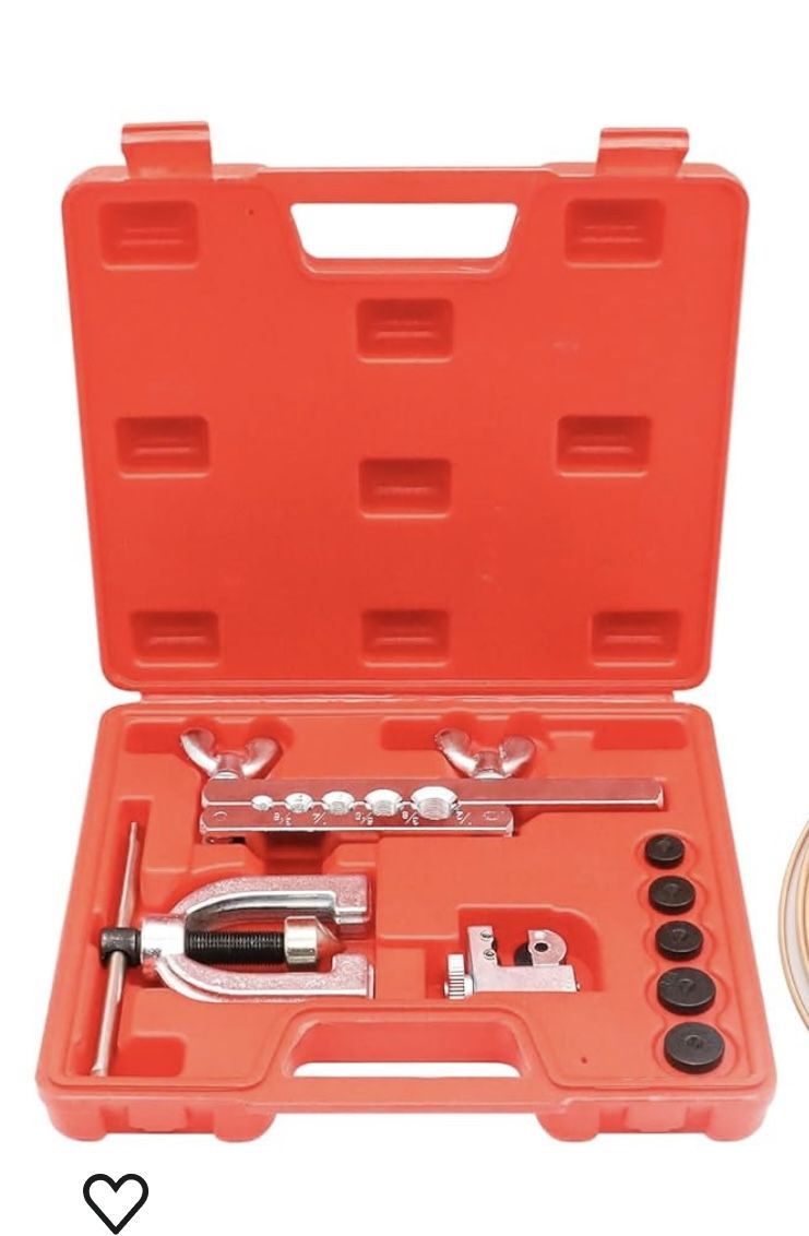

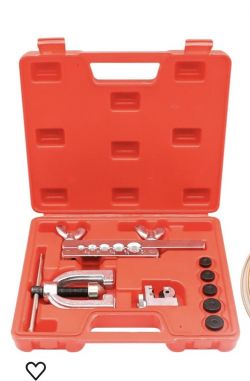

    Sprawdź cenę kompletu przewodów w firmach, które tym się zajmują.
    Mogą zrobić niemal na poczekaniu.
    Same przewody nie są drogie, a wymianę zrobisz sam.
    Dowiedz się, jak obsłużyć ABS - mogą być kosztowne problemy.

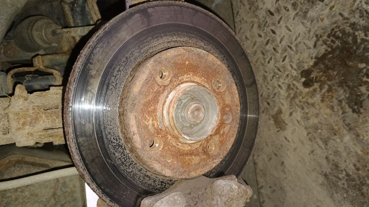

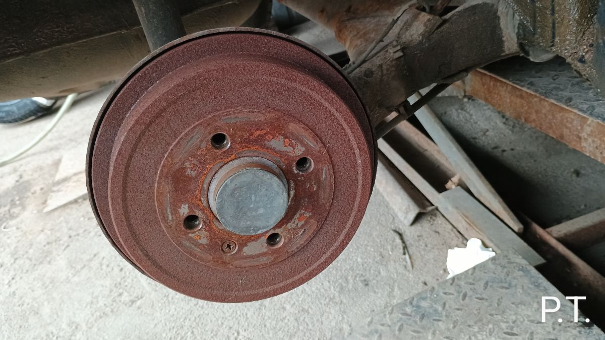

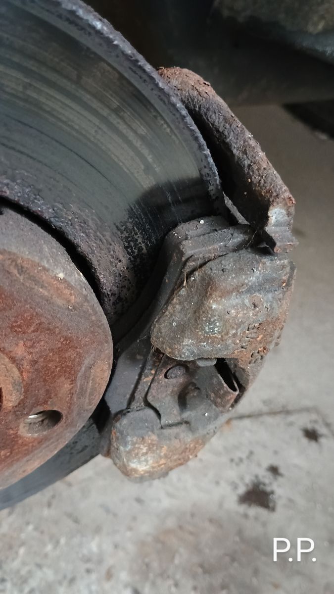

    Pokazałeś że trzeba przód robić w sensie klocki i tarczej szrot, nie pokazałęs w zasadzie stanu przewodów hamulcowych.
    Ale na oko narzędzie jak wyżej, do tego przewody pomierz ile mają na oko bo weźmiesz z zapasem miedziany przewód na allegro z końcówkami czy gdzie tam zamawiasz. Ważne żeby sobie wziąść na zapas przewodu i końcówek.
    A no i skoro robisz te przewody to jeszcze przewody miękkie trzeba wymienić, blaszki mocujące też trzeba się liczyć z tym.
